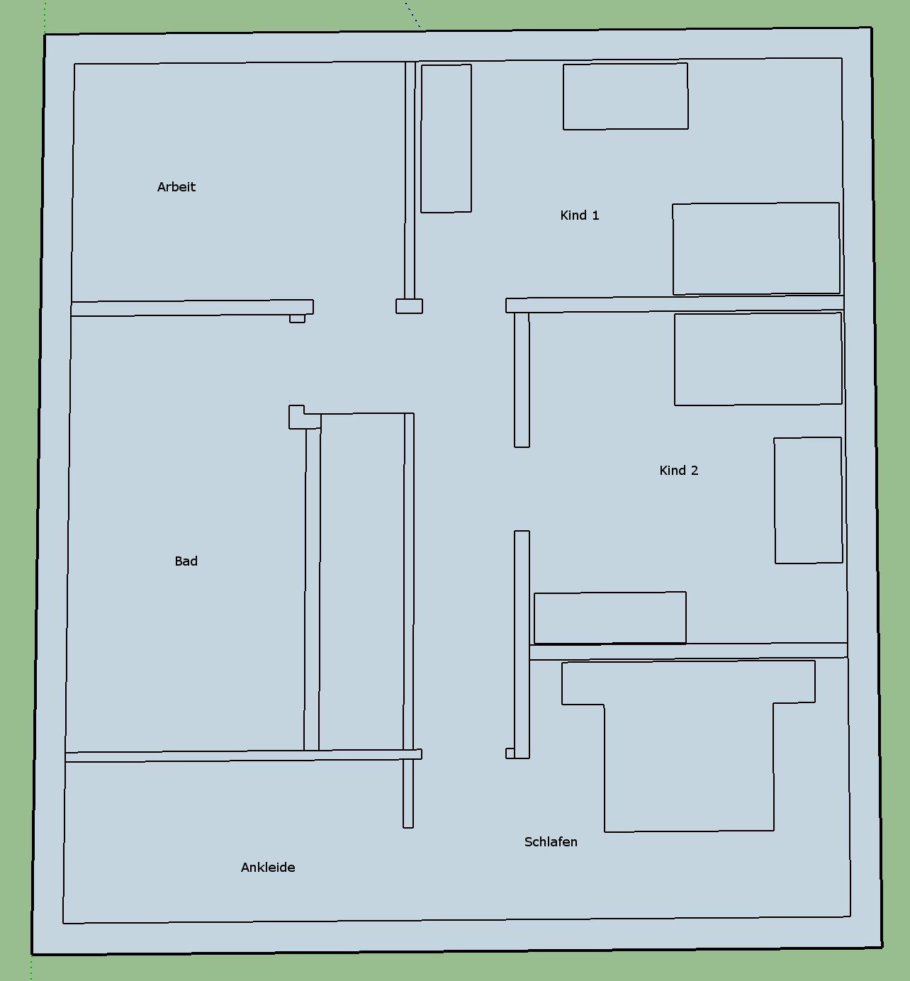

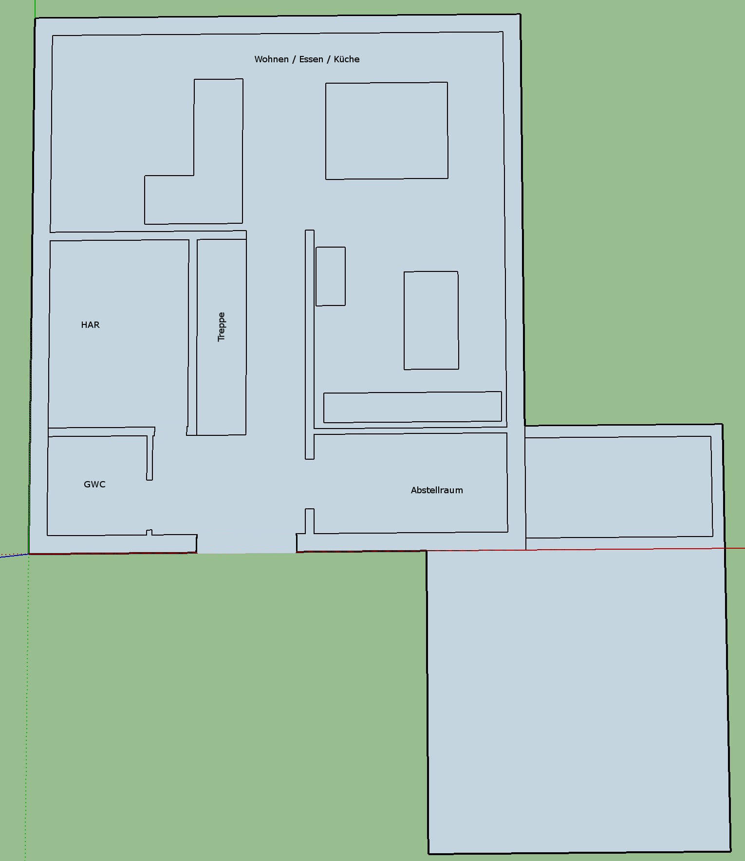

Vielen Dank für die Antworten und Anregungen. Wir haben selbst mal versucht einiges zu ändern. Wir haben die Treppe versetzt. Dahinter haben wir den Hausanschlussraum gepackt der jetzt im Norden liegt. Das Büro haben wir von unten nach oben verschoben. Das Wohn-/Esszimmer und die Küche sind so größer geworden. Aus der restlichen Fläche haben wir eine Abstellkammer gemacht.
Oben haben wir dann das Büro in den Nord/ Osten gelegt. Das erste Kinderzimmer liegt nun im Südosten, das zweite im Süden und das Elternschlafzimmer im Südwesten.
Der Flur oben wäre allerdings bei dieser Anordnung nicht beleuchtet. Gäbe es eine Möglichkeit dies zu ändern?

17.09.18 14:39
Nur auf die Schnelle:
- Warum liegt das Schlafzimmer an der Südseite?
- Garage im Süd-Westen, geht das mit der Zufahrt nicht anders, sprich: weiter nach Norden?
- Wohnbereich mit Morgensonne - kommt ihr um 6:00 von der Nachtschicht heim und startet dann ins "Abendprogramm"?
Ansonsten fressen gerade Treppen immer unnötig Wohnfläche, aber ich muss das ja nicht zahlen. Und schaut mal, ob man die Garage nicht Bebauungsplan-konform weiter nach Norden bekommt, um die Sonne ans Haus zu lassen.
17.09.18 17:18
Offen gestanden finde ich in den ungelenken Liniencollagen schwer bewertbar, wo da Verbesserungen eingekehrt sein sollten.
Da meint man dann morgens um halb zwei, man hätte soeben den großen Durchbruch gezeichnet, scannt den am nächsten Tag ein und keiner versteht ihn.
Auf die Gefahr, mich zu wiederholen: Kuli auf Karopapier ist die Darstellung, die sich dem Betrachter am besten erschließt. Geht die Kulturtechnik, Laienwerkzeug aus der Analogzeit zu benutzen, bereits verschüttet ?
