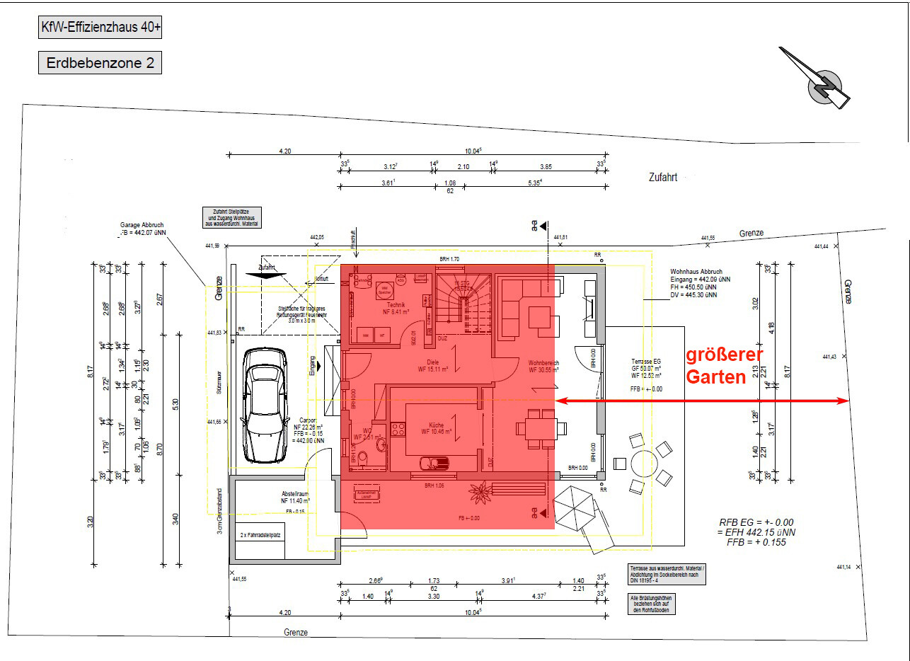

Vielen Dank für eure Rückmeldungen.
Den Eingang unter dem Carport finden wir eigentlich sehr sympathisch, auch, da nicht gleich einsehbar.
RMB ist ein guter Punkt, werde ich noch mal prüfen.
Der Kniestock von 2m ist für uns sehr wichtig, wegen Körpergröße.
Dann lieber etwas weniger Platz zum Laufen.
Ca. 340.000 € für das Haus, schlüsselfertig, Fußbodenheizung, Kontrollierte-Wohnraumlüftung, Luft-Wasser-Wärmepumpe inkl. Küche und Baunebenkosten (mit Abriss eines bestehenden Gebäudes)

Dann würde ich mir mal grundsätzlich überlegen, was ich für eine Küche will - das nimmt entscheidenden Einfluß auf eure Grundrissplanung. Als da müßt ihr langsam konkret werden.
Ich habe eine offene Küche und möchte es nicht mehr anders. Wir haben keine Kinder, bei uns ist es also völlig egal, ob wir den Nachwuchs im Blick haben oder nicht. Die meisten Mütter hier plädieren gerade bei Nachwuchs in jedem Fall für eine offene Lösung. Mal drüber nachdenken.
Schlafzimmer würde ich nie in den Süden legen, wenn es andere Möglichkeiten gibt (bei uns z.B. ist es dann doch im SW gelandet, weil es sich anders eben nicht ergeben hat, aber, wie gesagt, wir haben keine Kinder, die dafür dann in den dunklen Norden wandern mußten). Auch wenn Kind 2 eher ein Hobbyraum/Arbeitszimmer wird, würde ich eher den in den sonnigen Bereich legen, denn da seid ihr tagsüber, im Schlafzimmer schläft man i.d.R. nur.
Bad kann auch über die Küche (wenn's dahinten wegen der Anschlüsse ist)
Wie wahrscheinlich ist ein zweites Kind? Wenn eher unwahrscheinlich, würde ich das zweite Zimmer kleiner machen und mir eine Ankleide dafür gönnen.

kaho674 03.12.2019 13:10
Ich find die Sache ganz solide. Im Flur gäbe es zwingend eine Küchentür - was ja wohl schon notiert ist beim TE. Für so ein kleines Haus finde ich auch die 3,85m im WZ noch ok.
Was die Sache m.E. aber völlig umwirft: So wie das Haus jetzt steht, hat man jeweils 2 Streifen als Garten - der eine bissl größer, der andere schmaler. Ich würde das Haus drehen, um einen schönen zusammenhängenden Garten zu haben:
Lageplan eines Hauses: roter Gebäudebereich im Grundriss, Garage links, großer Garten rechts.
Hieße: Bitte von vorn!
Climbee 03.12.2019 13:20
Wahrscheinlich werden aber zwei Stellplätze gefordert sein und das manchmal auch einzeln zu gängig (so wie bei uns), dann muß der Carport wieder her.
