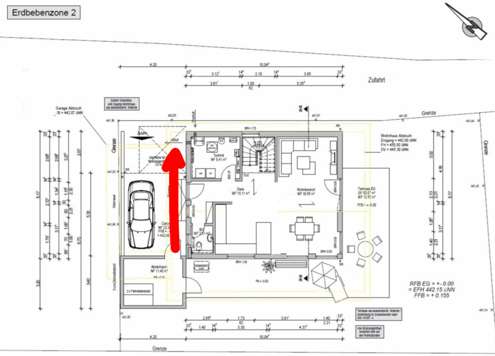

Mrs.Alkatraz schrieb:
TRM möchte und brauche ich echt kein Fenster.
Wäschst Du die Wäsche?

kaho67405.12.19 15:06
Ja, großteils.
Na dann darfst Du die Waschmaschine auch ohne Fenster betreiben.
Nein im Ernst, ein Raum ohne Fenster ist wie Kellerloch. Schon allein der Gedanke, bei Gefahr aus dem Raum notfalls raus zu können, wenn die Tür versperrt ist, würde mich nicht ohne Fenster bauen lassen.
11ant06.12.19 21:49
Was sind das eigentlich für ungewöhnliche Raummaße und Wandstärken, woraus soll das Haus gebaut werden ?
Das Haus ist in Holzständerbauweise gebaut.
Warum sind Wandstärken und vor allem Raummaße denn ungewöhnlich?
hampshire
08.12.19 16:54
Mir gefällt der seitliche Eingang ganz gut. Sollten das Stufen zum Haus sein, wäre der Weg vom wunderbar geplanten „Fahrradraum“ zur Straße unpraktisch verbaut (Roter Pfeil in verhunzter angehängter Zeichnung). Da würde ich dann lieber mit einer Schräge leben. Mit der richtigen Steigungsführung passt das dann auch harmonisch und stolperfrei zum Fahrzeug-Stellplatz.
Platz und im EG schaffst Du durch Weglassen von Wänden. Wenn das Treppenhaus abgeschottet sein soll - Glas-Schiebetür davor. (siehe Skizze)
Das Bedürfnis nach Licht ist offenbar unterschiedlich ausgeprägt. Für mich wären die Räume vermutlich zu dunkel. Andere mögen das schützende Gefühl einer Höhle - dieses bietet der Wohnbereich in Perfektion. Ist eben Geschmackssache.
Tipp: Hohe Decken in Betracht ziehen und Raumakustik berücksichtigen.
