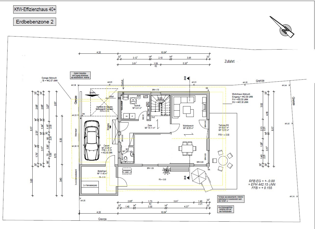

Den Eingang unter dem Carport finden wir eigentlich sehr sympathisch, auch, da nicht gleich einsehbar.
Ok, ich bin ja eher die, die gern Besuch hat, der aber bitte aus meinem Garten oder Carport fern bleiben soll. Denn im Carport sind ja auch schon Wertgegenstände, die keinem Hausierer etwas angehen.

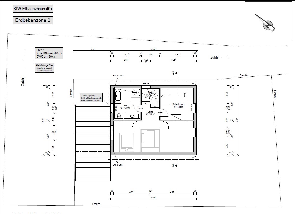

Schlafzimmer würde ich nie in den Süden legen, wenn es andere Möglichkeiten gibt (bei uns z.B. ist es dann doch im SW gelandet, weil es sich anders eben nicht ergeben hat, aber, wie gesagt, wir haben keine Kinder, die dafür dann in den dunklen Norden wandern mußten). Auch wenn Kind 2 eher ein Hobbyraum/Arbeitszimmer wird, würde ich eher den in den sonnigen Bereich legen, denn da seid ihr tagsüber, im Schlafzimmer schläft man i.d.R. nur.
Das ist der Treppenlage geschuldet, bzw der Wahl des größeren Raunes für das Schlafzimmer.
Wenn man da etwas ändern möchte, dann müsste man an vielen Schrauben drehen inkl. Treppe, was ein neuer Entwurf bedeutet.
Da gehört auch die Drehung von Katja dazu.
Separate Ankleide bin ich spontan nicht so Fan von.
Dann sollte man auch darauf verzichten. Sie kostet nämlich Wohnfläche.

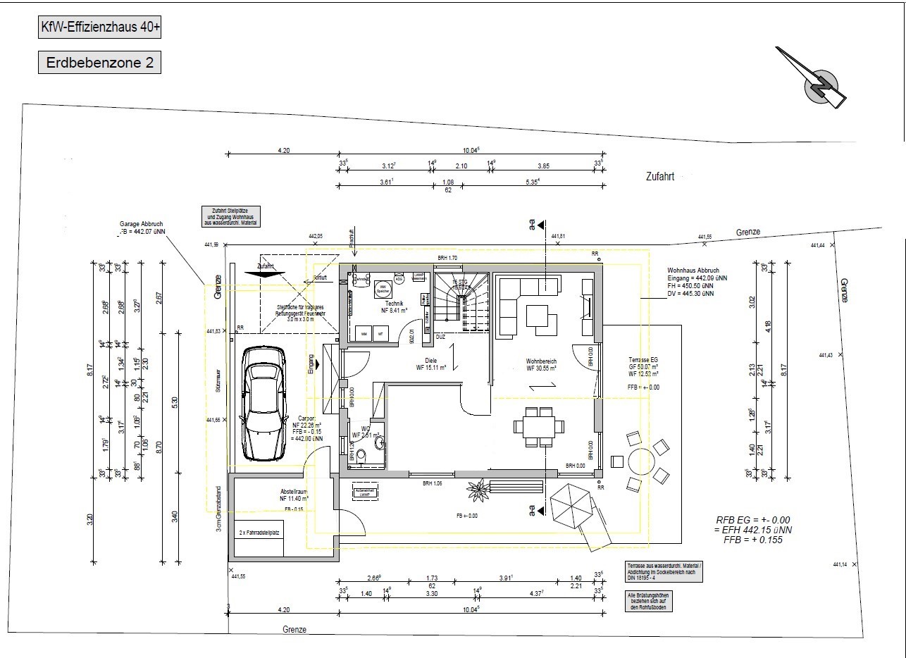

Mal auf die schnelle etwas gezeichnet:
Das zweite Kinderzimmer / Hobby Zimmer in Südrichtung verlegt.
Durch die Ankleide ist das Schlafzimmer aber recht klein.
Küche offen mit Kochinsel ohne die vorherigen Trennwände vorstellbar?
Meint ihr, der Grundriss gewinnt dadurch?

Was kommt denn unter die Treppe?
Mach doch einfach aus der Kammer einen begehbaren schrank, dann kannst Du das Schlafzimmer auf 350 verbreitern.
Für mich gewinnt da etwas, ja
Ich würde erst mal die Tür zum Allraum verlegen. Der Gang durch WZ stört jeden, der sich mal auf die Couch zum dösen verzieht. Zb könnte da auch ein Fenster hin.
Tür an die Ecke dort an die andere Wand... und dann weitersehen
Mrs.Alkatraz
Ein Schuhschränkchen / Kommode und der Hund
Mach doch einfach aus der Kammer einen begehbaren Schrank, dann kannst Du das Schlafzimmer auf 350 verbreitern.
Danke, probiere ich mal.
Dann aber wieder das Problem, dass man im Schlafzimmer werkelt und durch muss, um an die Kleidung zu kommen.
Da bin ich mir nicht sicher, ob ich das korrekt nachvollzogen hab.
Wo das Fenster?
So in etwa? (siehe Anhang)
