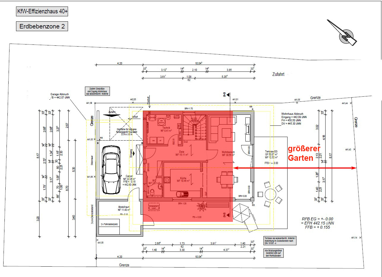

Ich find die Sache ganz solide. Im Flur gäbe es zwingend eine Küchentür - was ja wohl schon notiert ist beim TE. Für so ein kleines Haus finde ich auch die 3,85m im WZ noch ok.
Was die Sache m.E. aber völlig umwirft: So wie das Haus jetzt steht, hat man jeweils 2 Streifen als Garten - der eine bissl größer, der andere schmaler. Ich würde das Haus drehen, um einen schönen zusammenhängenden Garten zu haben:
Lageplan eines Hauses: roter Gebäudebereich im Grundriss, Garage links, großer Garten rechts.
Hieße: Bitte von vorn!
Climbee
Climbee
Wahrscheinlich werden aber zwei Stellplätze gefordert sein und das manchmal auch einzeln zu gängig (so wie bei uns), dann muß der Carport wieder her.
