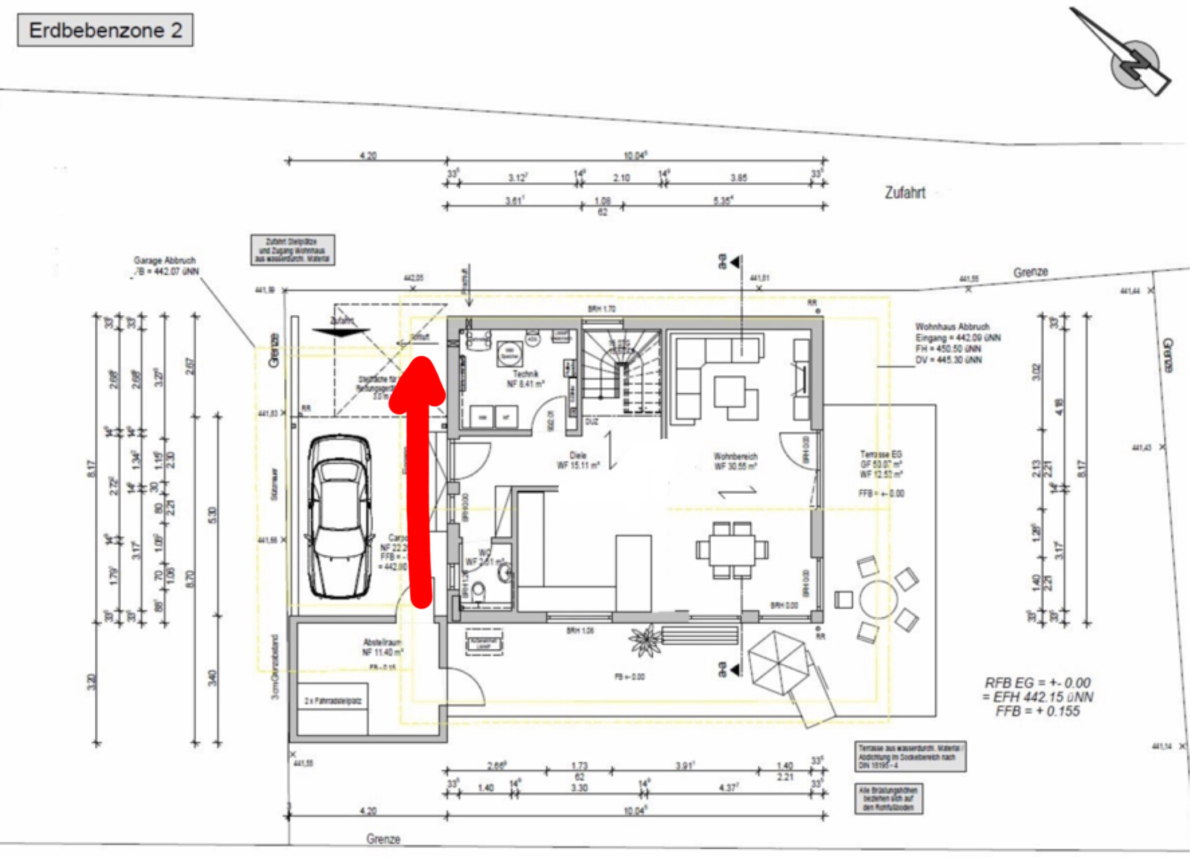

Mir gefällt der seitliche Eingang ganz gut. Sollten das Stufen zum Haus sein, wäre der Weg vom wunderbar geplanten „Fahrradraum“ zur Straße unpraktisch verbaut (Roter Pfeil in verhunzter angehängter Zeichnung). Da würde ich dann lieber mit einer Schräge leben. Mit der richtigen Steigungsführung passt das dann auch harmonisch und stolperfrei zum Fahrzeug-Stellplatz.
Platz und im EG schaffst Du durch Weglassen von Wänden. Wenn das Treppenhaus abgeschottet sein soll - Glas-Schiebetür davor. (siehe Skizze)
Das Bedürfnis nach Licht ist offenbar unterschiedlich ausgeprägt. Für mich wären die Räume vermutlich zu dunkel. Andere mögen das schützende Gefühl einer Höhle - dieses bietet der Wohnbereich in Perfektion. Ist eben Geschmackssache.
Tipp: Hohe Decken in Betracht ziehen und Raumakustik berücksichtigen.
Grundriss eines Hauses mit Garage links, Treppenhaus und Wohnraum; roter Pfeil markiert den Eingang.
