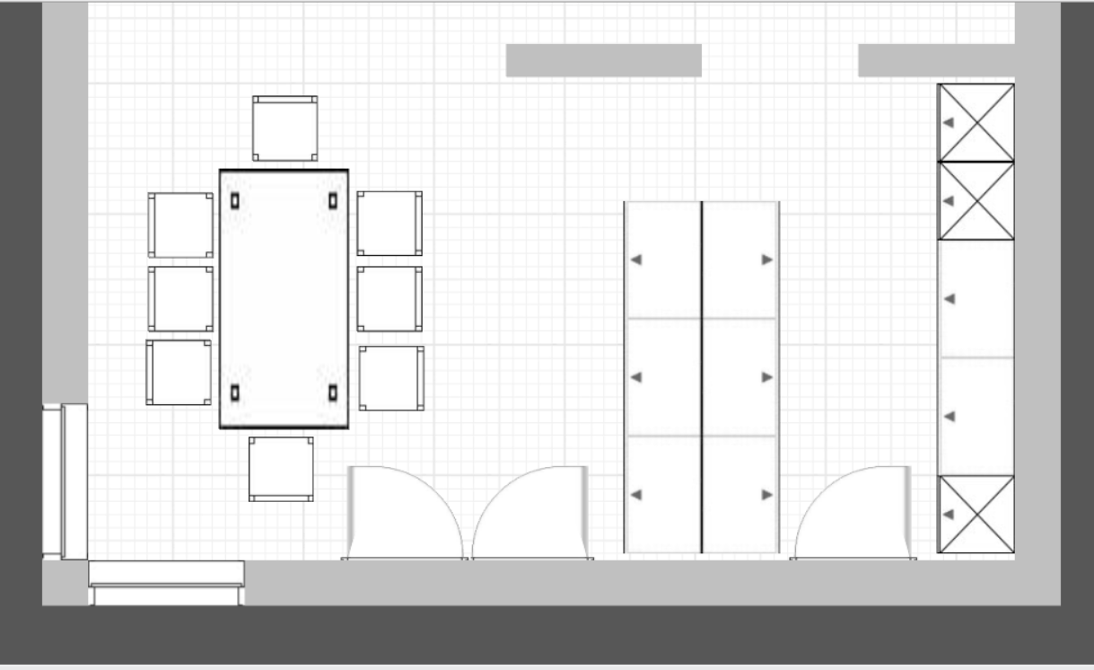

warum? ist der ALNO Planer, die 15b Version, easy, die neueren Versionen sind eine Qual
leider kann man nur 9x9m darstellen
9 x 9 Meter finde ich persönlich für eine Küche auch absolut ausreichend, aber z.B. die Darstellungsweise nur bis in die Fensterlaibungen hinein und danach die Sintflut (also Außenwand unendlich dick und mit dem Grundstück verschwimmend) ist sehr ungewohnt zu lesen.
evelinoz
die Außenwand ist irrelevant für die Küchenplanung, kannst du zwar darstellen, macht die Planerei etwas schwieriger.
wenn ich ein Objekt anklicke, zeigt es mir, wie weit es von jeder Innenwand entfernt ist. Ich kann dann einfach etwas verschieben, ohne die Außenwand jedes Mal abzuziehen oder dazu zurechnen.
Auch hat der Planer den Vorteil, dass jeder die Abstände anhand der Kästchen selbst feststellen kann. Ein Kästchen = 10cm.
