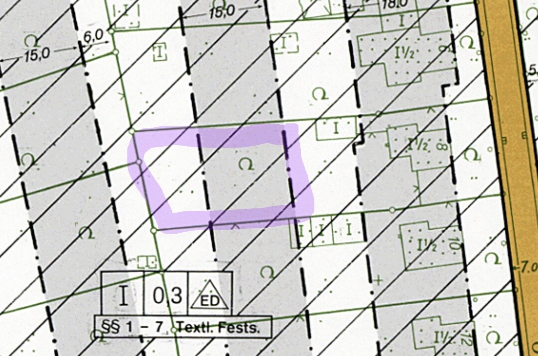

Grundflächenzahl 0,3 - also darf ich max. 150m2 bebauen
Aber
Geschossflächenzahl 1- also darf das Gebäude insgesamt nur 500m2 haben?
Das ist doch irgendwie widersprüchlich.

Deshalb der Rat gestern, dass Du mal den Bebauungsplan hier einstellst, weil Du ihn eventuell falsch interpretierst.

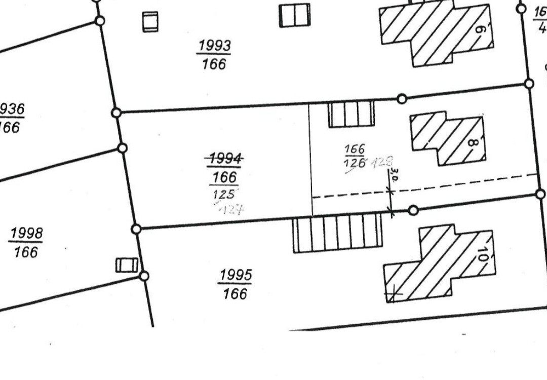

Es handelt sich um das geteilte Grundstück:
Lageplan eines Grundstücks mit Parzellen 1993–1995, Gebäuden und Dachflächen.
Technischer Plan mit Gittern, Linien und ?, violettes Rechteck markiert.
8m zur Straße, dann 17m bebaubare Fläche, dann 12m und dann 15m. Die Fläche dahinter hat keine Kennzeichnung und wir breit das Flurstück ist weiß ich auch nicht.

Ich habe grade überlegt, könnte man auch in Absprache mit dem Eigentümer von dem Haus nebenan, von dort aus erschließen? Oder muss man von der Straße aus gehen?
Das hast Du ja nun durch die Einstellung der Planausschnitte aufgeklärt: Du darfst I Vollgeschoss und Grundflächenzahl 0,3 = 150 qm Grundfläche bauen.
Laut Internet Schnell und günstig. Wir leben in einer sehr teuren Wohnung, daher können wir uns eine Doppelbelastung nicht lange leisten.
Mein Mann hätte am Liebsten ein "kleines" 3-Zimmer Tiny Haus
Ein "Fertig"haus ist weder schneller noch günstiger (oder auch nur preissicherer). Ihr wollt ernsthaft 190k Grundstückspreis plus Nebenkosten investieren, nur um Eure Wohnung dort nachzubauen und deren Kaltmiete einzufrieren ? - das klingt sehr nach "mit dem Klammerbeutel gepudert" und ist ein Schildbürgerstreich par Excellence.
Wegerechtlich erschlossen ist Euer Grundstück über den Wegerechtskorridor des Vorderliegers. Dies muß, wenn das Grundstück eine Chance auf eine Baugenehmigung haben will, auch Leitungsrechte einschließen. Für die medienmäßige Erschließung haben die Versorger eigene Vorstellungen, die bei deren Bauherrenberatungsstellen (Energieversorger, Wasser, Abwasser, ggf. Gas) und "Baubezirken" (Telekom) zu erfahren und örtlich sehr verschieden sind. Die Telekom macht das noch, an Netzabschlüsse in Nachbarhäusern anzuschließen, aber bei den Stadtwerken ist das Andocken an bestehende Leitungen aus der Mode gekommen, sie verlangen in der Regel eigene Leitungen zu jedem Haus.
Und was heißt das genau? Nur Bungalow oder mehrgeschoßig Max. 500m2
