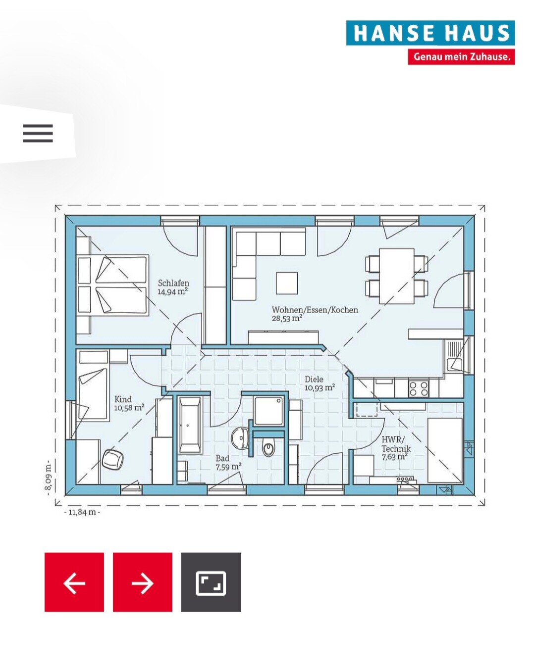

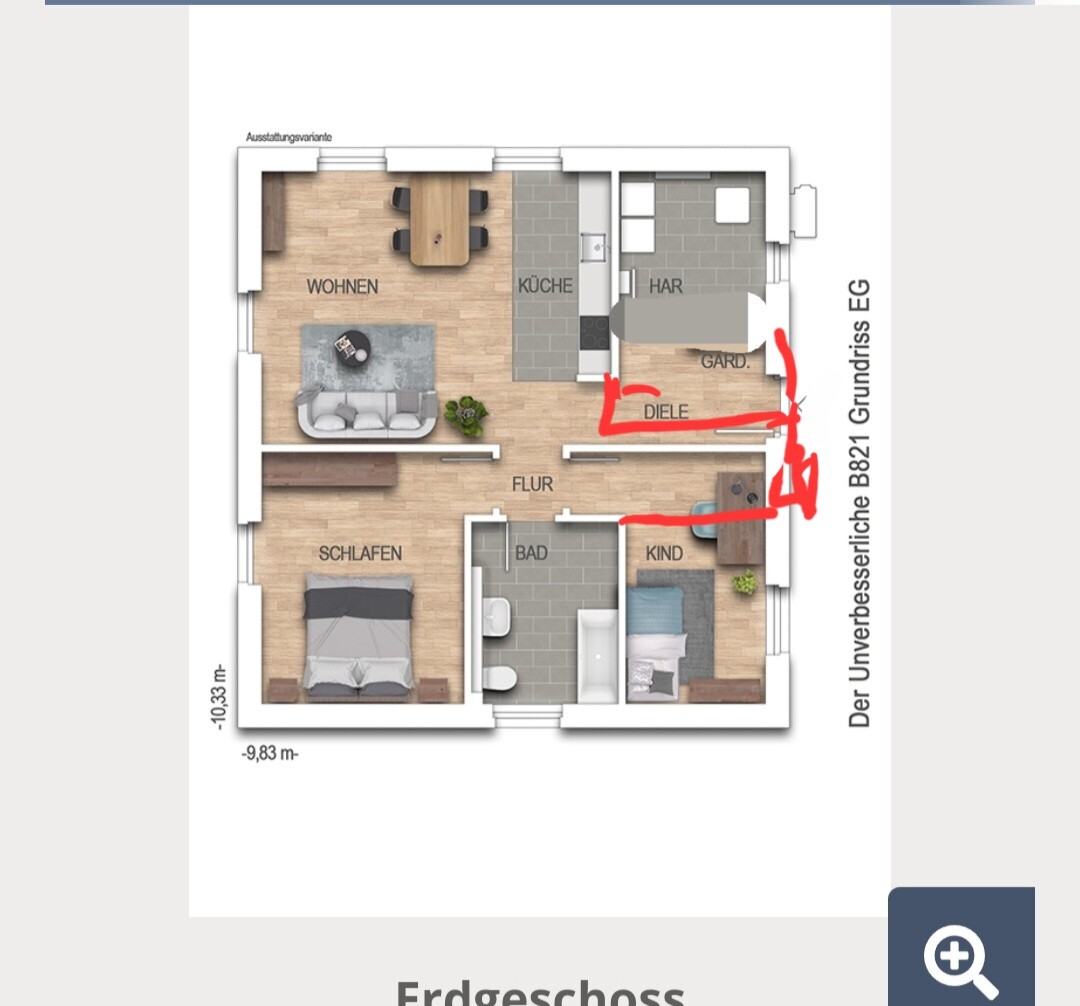

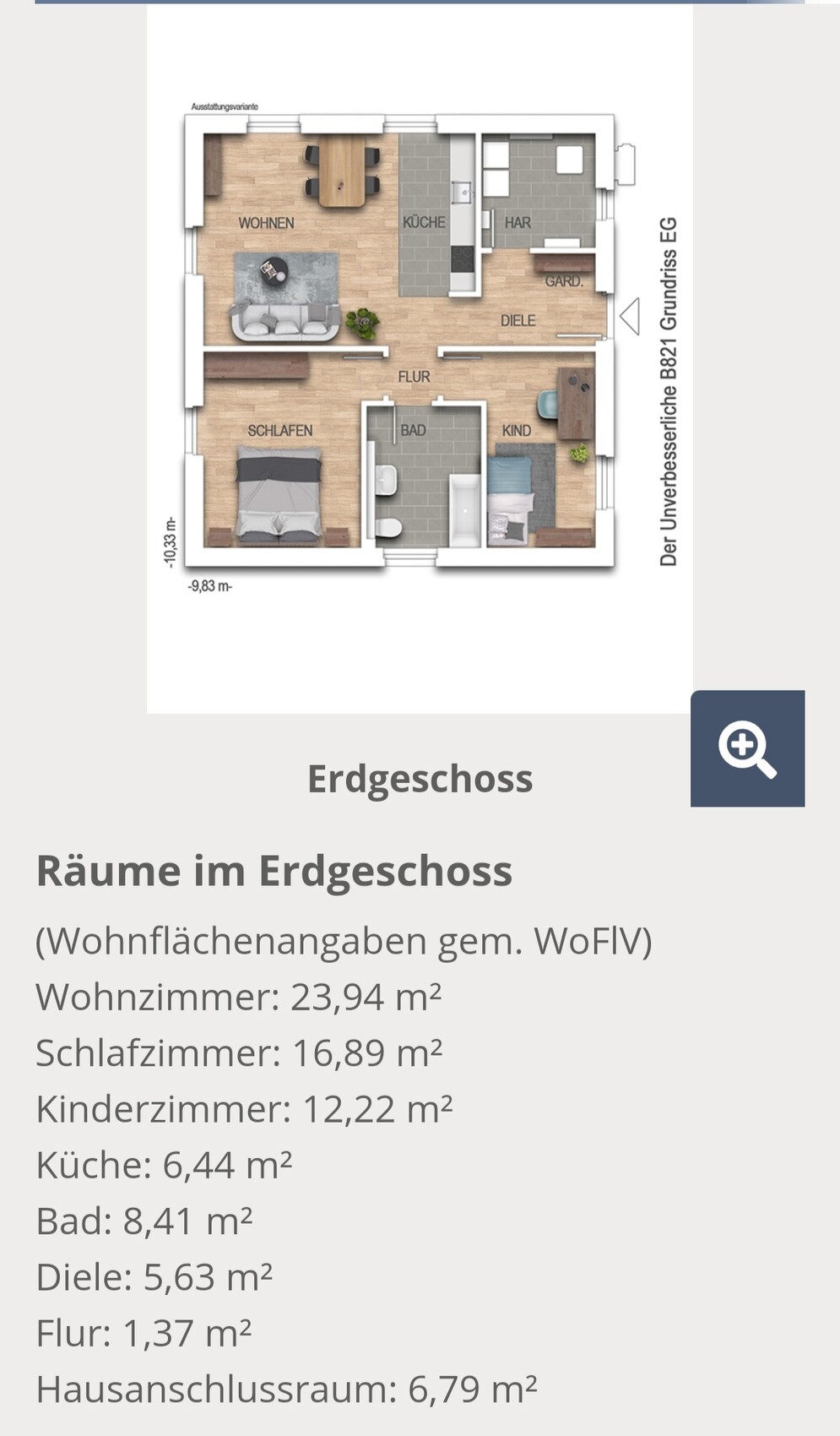

Die sind leider alle nicht so wirklich optimal, weil die den Hauswirtschaftsraum viel zu klein planen, mit Ausnahme von Hanse Haus.
Bsp. Heinz von Heiden würde ich persönlich eher aber nicht 100% so planen
Grundriss Erdgeschoss: Wohnen, Küche, HAR, Gard., Diele, Flur, Bad, Schlafen, Kind.
Hanse Haus gefällt mir vom Grundriss richtig gut. Könnte man aber bestimmt auch "optimieren" - bspws. Würde ich die wahrscheinlich die Wände weglassen zur Wohnküche und den Hauswirtschaftsraum größer machen. Statt Hauswirtschaftsraum hätte man die Möglichkeit auf eine Treppe in einen kleinen/großen Keller.

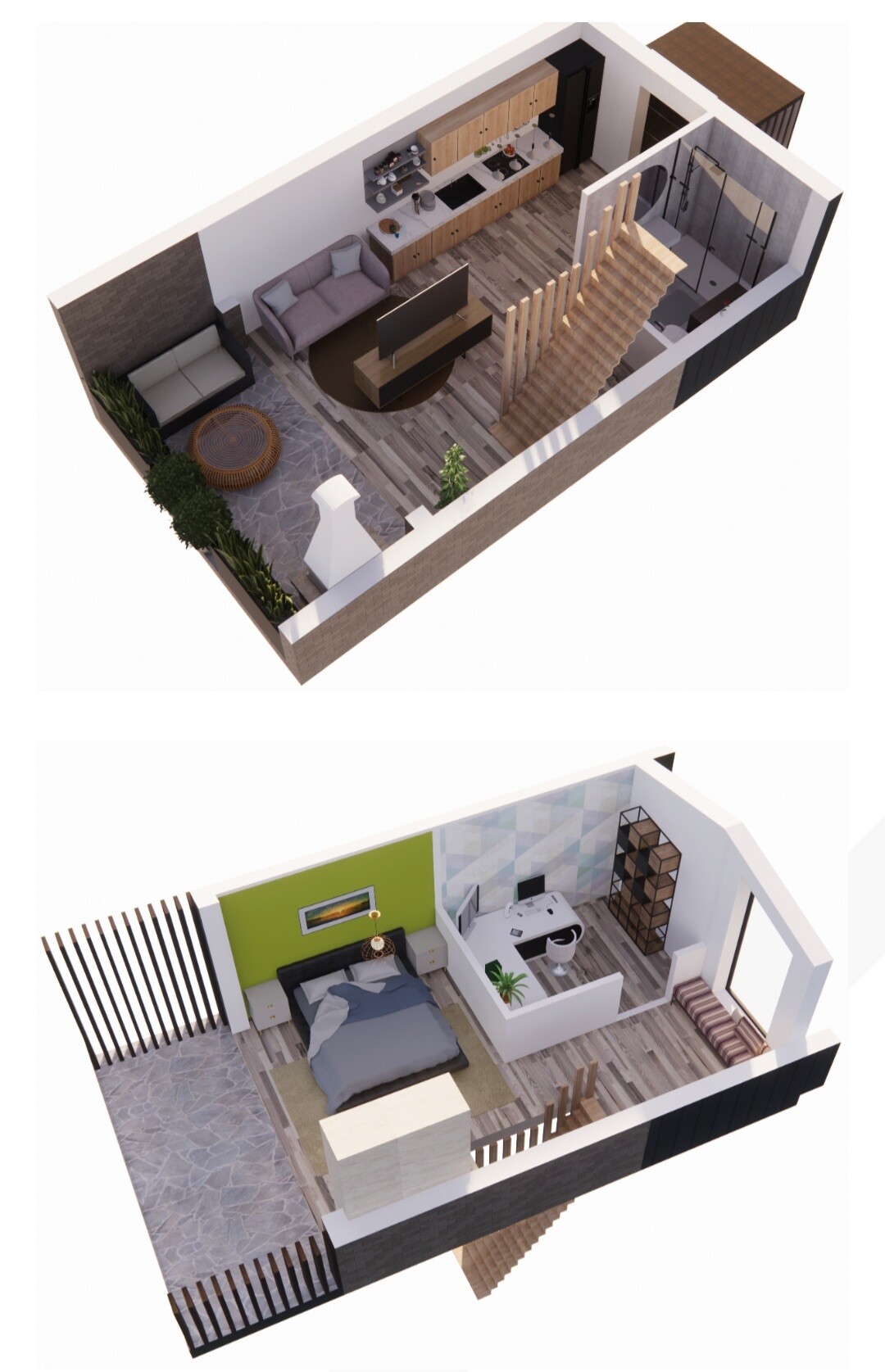

Ein paar Tiny Häuser mit ganz anderem Schnitt hatten wir uns auch schon angesehen. Bspws.
Zwei 3D-Ansichten eines Apartments: Offener Wohnbereich/Küche, Terrasse, Treppen; Schlafzimmer/Büro oben.
