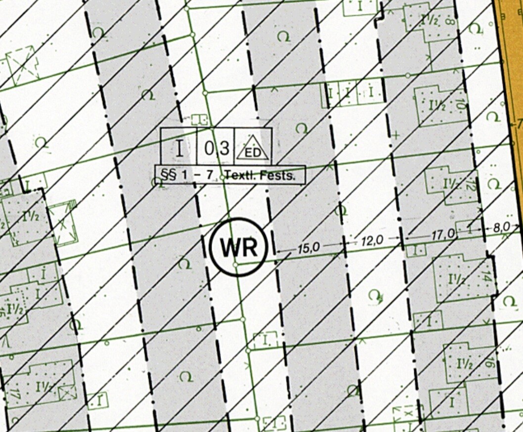

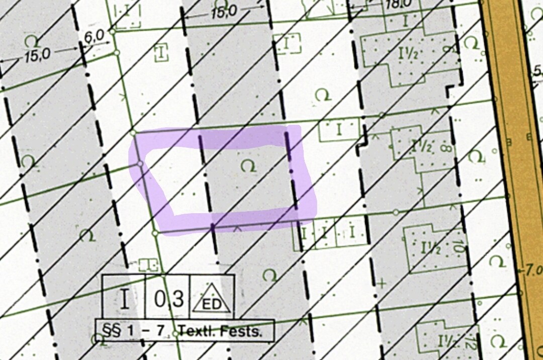

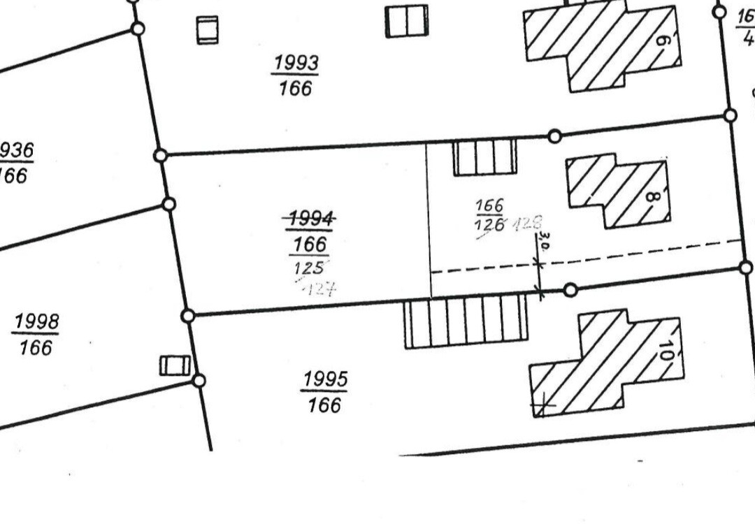

Es handelt sich um das geteilte Grundstück:
Lageplan eines Grundstücks mit Parzellen 1993–1995, Gebäuden und Dachflächen.
Technischer Plan mit Gittern, Linien und ?, violettes Rechteck markiert.
8m zur Straße, dann 17m bebaubare Fläche, dann 12m und dann 15m. Die Fläche dahinter hat keine Kennzeichnung und wir breit das Flurstück ist weiß ich auch nicht.

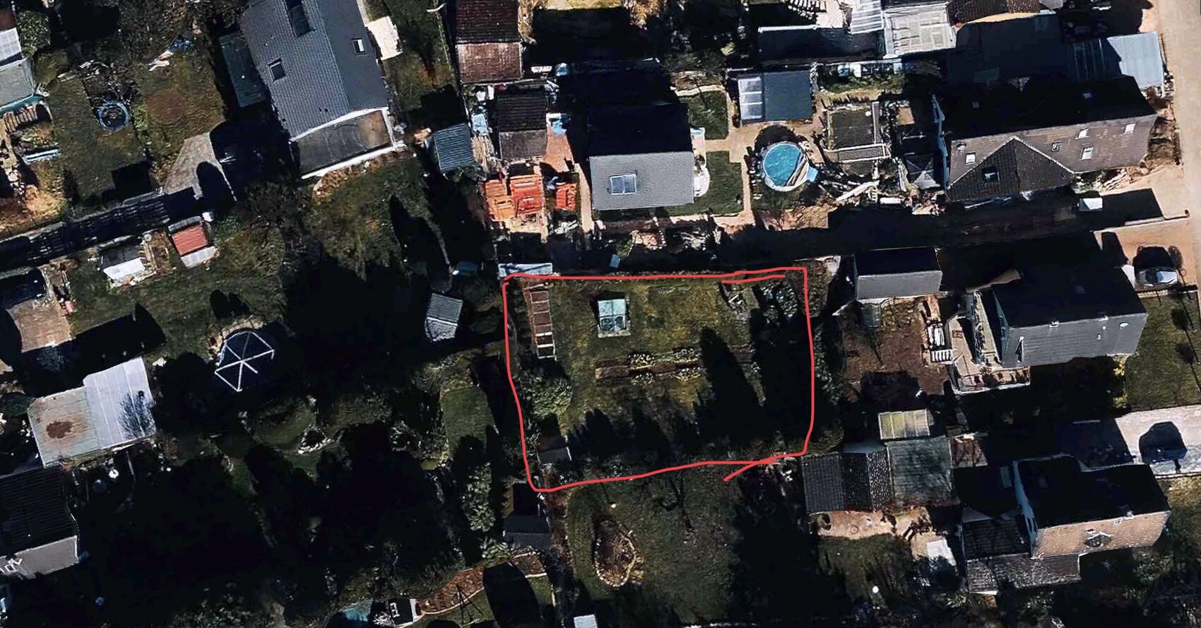

zur besseren Vorstellung:

Ich habe grade überlegt, könnte man auch in Absprache mit dem Eigentümer von dem Haus nebenan, von dort aus erschließen? Oder muss man von der Straße aus gehen?

Das hast Du ja nun durch die Einstellung der Planausschnitte aufgeklärt: Du darfst I Vollgeschoss und Grundflächenzahl 0,3 = 150 qm Grundfläche bauen.
Wegerechtlich erschlossen ist Euer Grundstück über den Wegerechtskorridor des Vorderliegers. Dies muß, wenn das Grundstück eine Chance auf eine Baugenehmigung haben will, auch Leitungsrechte einschließen. Für die medienmäßige Erschließung haben die Versorger eigene Vorstellungen, die bei deren Bauherrenberatungsstellen (Energieversorger, Wasser, Abwasser, ggf. Gas) und "Baubezirken" (Telekom) zu erfahren und örtlich sehr verschieden sind. Die Telekom macht das noch, an Netzabschlüsse in Nachbarhäusern anzuschließen, aber bei den Stadtwerken ist das Andocken an bestehende Leitungen aus der Mode gekommen, sie verlangen in der Regel eigene Leitungen zu jedem Haus.

Erstmal danke für die Beantwortung meiner Fragen. D.h. Man bräuchte 27-30m Leitungen für die Erschließung. Also so min 30000€ .
