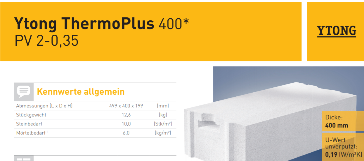

Erst einmal mein großes Lob, daß Du analog in den Plänen gearbeitet hast, und dann auch noch gleich mit Möbelschablonen zum Herumschieben.
Durch die Glatthobelung der Erkerlinie wird das OG ein bißchen größer, wofür das Bad und eines der Kinderzimmer (denen das ohne weitere Änderungen zugutekäme) wohl gar nicht in diesem Maße Verwendung haben. Auch dafür Danke, denn das illustriert hervorragend meinen Rat, das EG vom OG abzuleiten statt umgekehrt.
Meine Verwunderung ob der Wandstärke ergab sich schlicht daraus, daß mir kein Hersteller bekannt ist, der diese Steinstärke überhaupt im Sortiment hat. Einen wird es wohl geben, sonst dächte der Planer kaum an die Verwendung dieses Formates, aber das dürfte die Auswahl der Hersteller schon einschränken (?)
Tolentino
25.08.20 12:32
Evtl Thermoblöcke?
Ytong ThermoPlus 400* Produktdatenblatt: 400 mm Dicke Block, Kennwerte, 3D-Blockansicht
25.08.20 12:42
Tolentino schrieb:
Evtl Thermoblöcke?
Nach Kalksandstein in 20 cm war das wohl nur eine Frage der Zeit, bis da auch eine Zwischengröße ersonnen wird. Schauen wir ´mal, ob und wann die sich durchsetzt, dann könnte ich das okay finden - nur wenn es die Auswahl der Hersteller eingrenzt, dann mag ich es nicht. Wenn ich in Einreichplänen eine "neutrale" Wandstärke stehen habe, kann ich leichter umswitchen als bei Wandstärken, die bei Stein X nur wenige Hersteller haben und bei Stein Y eventuell garkeiner. Aber gut - immerhin freut mich, wenn man oberhalb 36,5 cm nicht gleich zu Burgmauern durchstartet, sondern nur 10% mehr nimmt
Tolentino
25.08.20 12:47
Gibt's auch in 500mm
wandstärke
