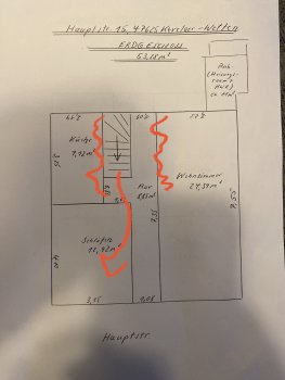

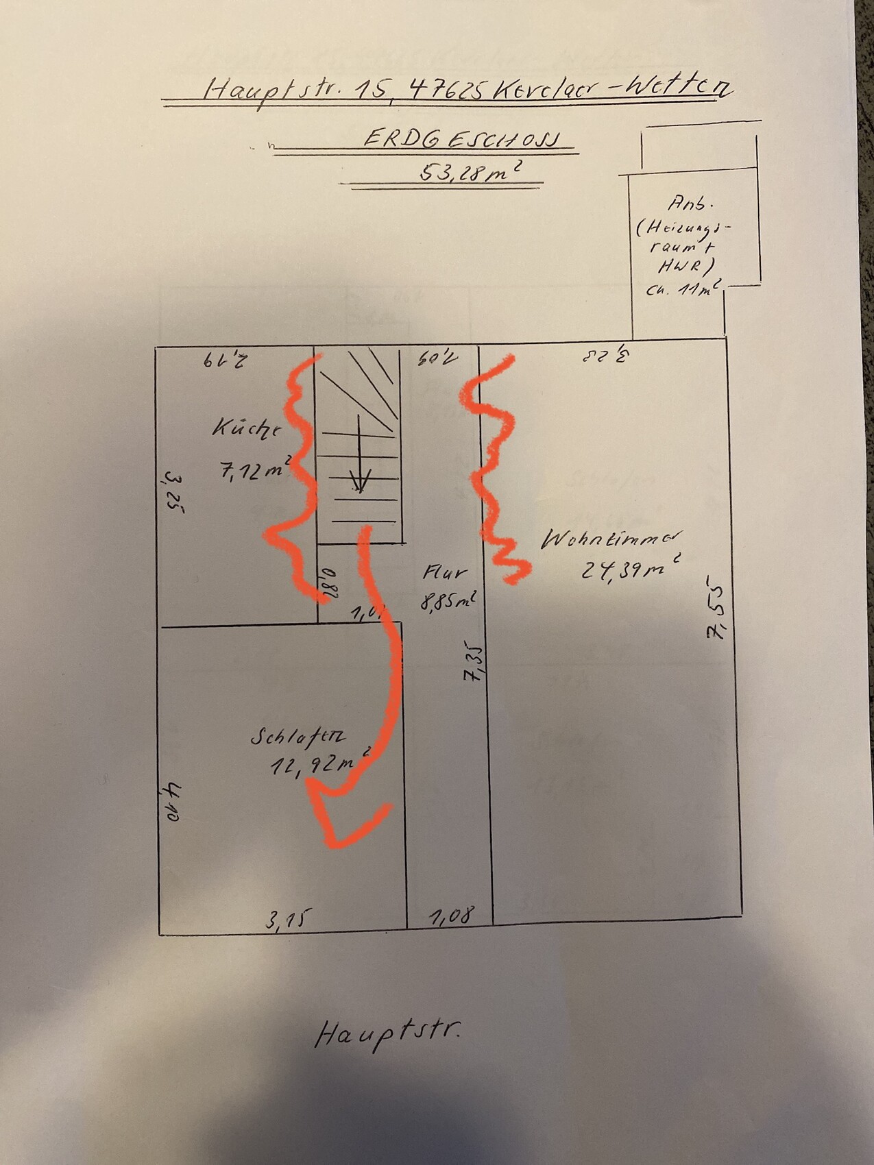

mein Name ist Kamil bin 28 meine Frau 26 und ich sind kurz davor ein Haus zu kaufen.
Bin Handwerklich begabt und würde die meisten Arbeiten selbst machen. Aber auch nicht alles , wie zb. Fliesen.
Dennoch würde ich gerne auch eine dritte Meinung hören.
Die Heizung ist aus 2013 und Dach aus ca. 1980.
Die beiden Sachen würden wir auch gerne erst nicht anrühren.
Dennoch läuft es auf ne Kernsanierung hinaus und einen Grundrissänderung , da wir gerne eine Offene Wohnküche haben möchten.
Was meint hat das erzielt man durch die Sanierung eine Wertsteigerung oder ist es nicht wert es zu sanieren, da es sehr alt ist?

Lohnt es sich? Da ich auch aus der Ecke komme, kann ich Dir sagen, dass der Preis fair ist.
Natürlich wird eine Kernsanierung auch den Wert des Hauses nach oben treiben, wobei in der Lage (die ok ist) die Preise nicht in den Himmel wachsen. Für mich eine absolute perfekte Startimmobilie, wenn man auch noch selbst Hand anlegen kann.
Ob die Grundrissänderung überhaupt möglich ist, sagt Euch ein Statiker.
