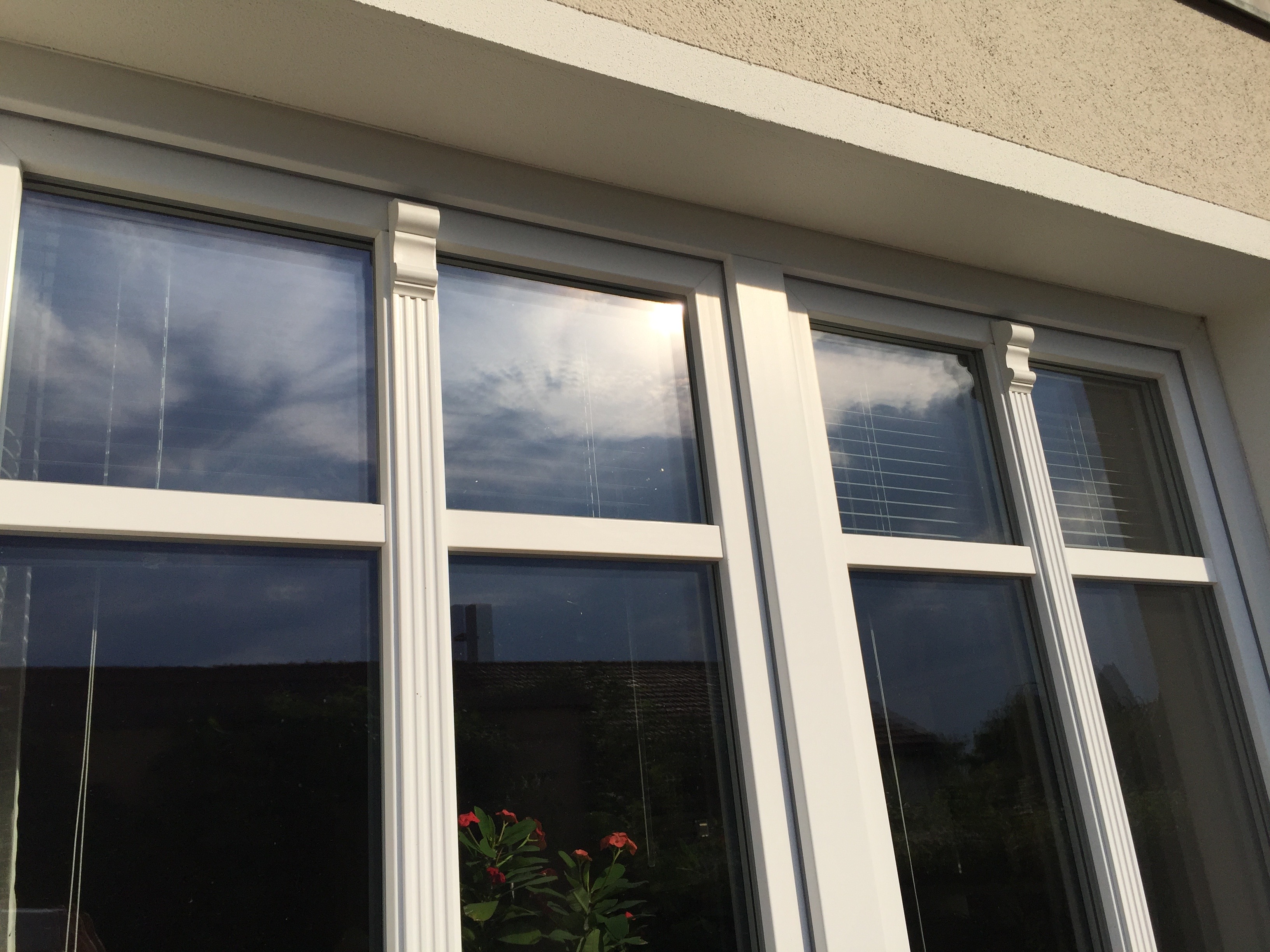

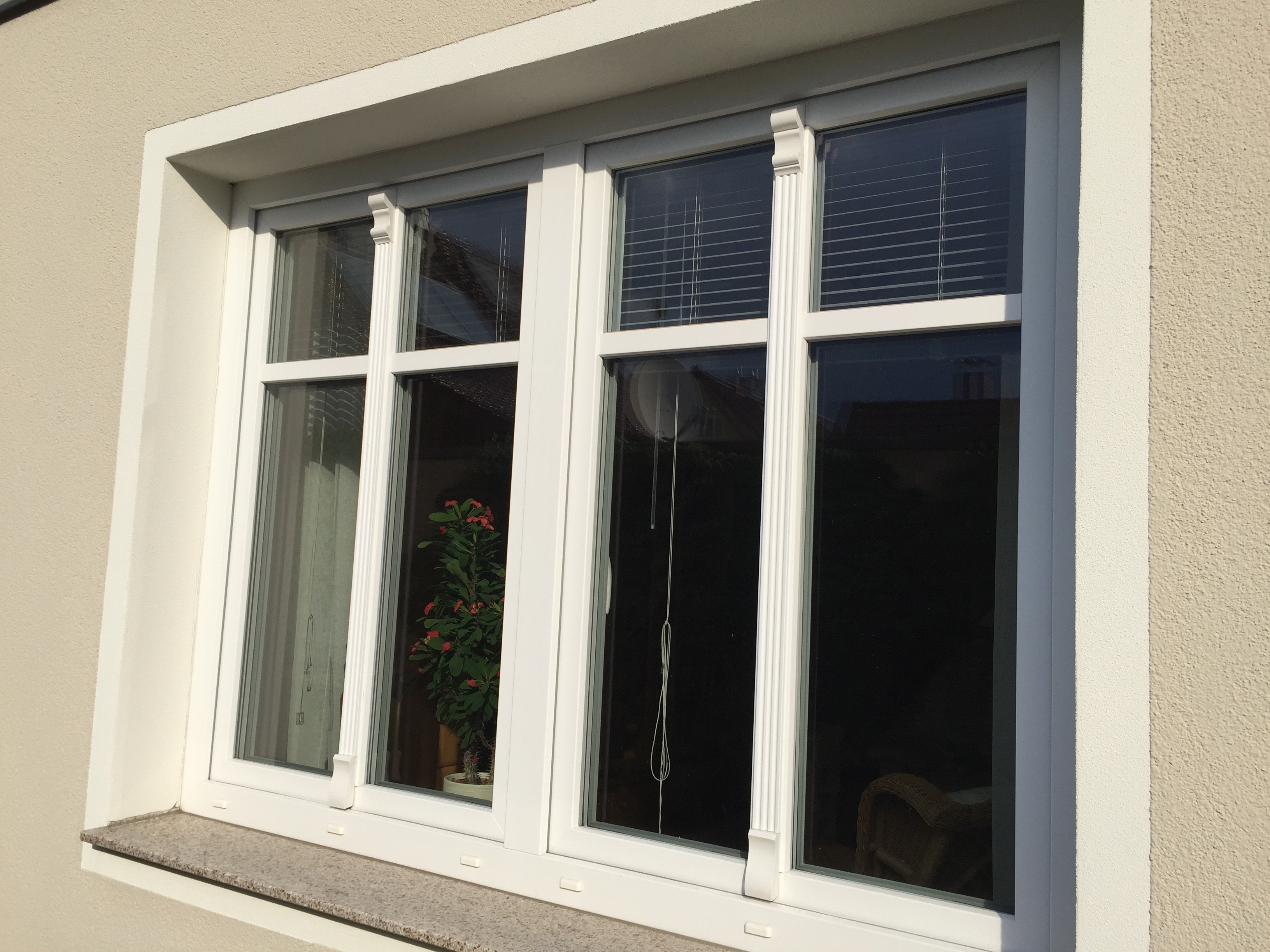

Hallo Pinki, du fragtest nach weiteren Tipps für einen nostalgischen Charme. Neben den Faschen haben wir uns für sog. Fenster-Kapitelle, welche es auch für Kunststofffenster gibt, entschieden. Die werten so ein "stino" Fenster erheblich auf. Aufpreis für alle Fenster 1000 EUR.
Pinkiponk
Anhang anzeigen 50626 Anhang anzeigen 50627
Das ist eine richtig gute Idee und wirklich außergewöhnlich ansprechend. Kommt gleich auf meine Liste. Danke.
