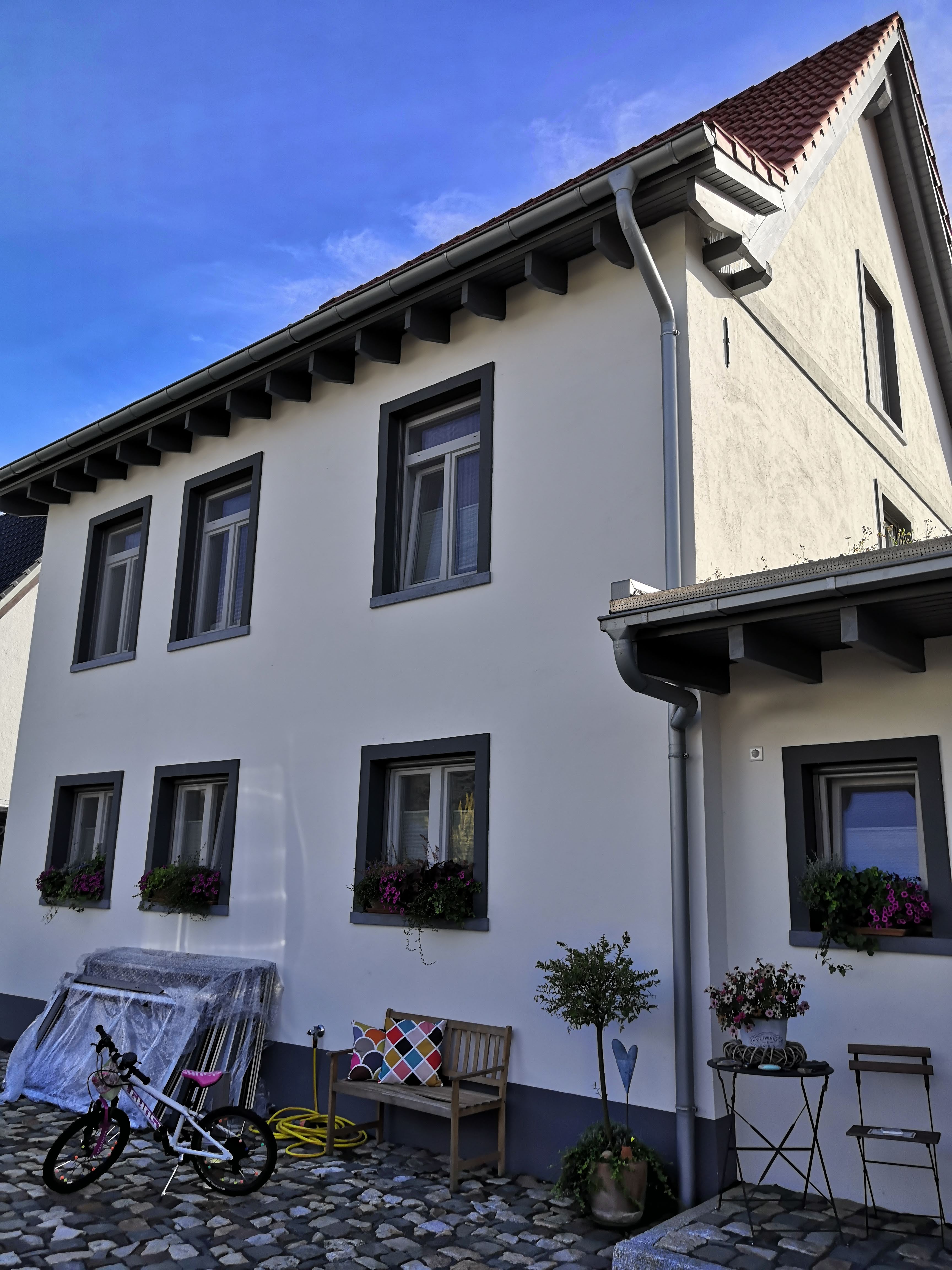

grinchmaster
Wir standen bei unserem Neubau vor dem gleichen Problem. Fensterläden zu teuer, bzw. zu aufwendig. Habe dann kurzer Hand Faschen aus Styrodurplatten gebaut, Armierungsgewebe drauf und verputzt. Hält bis jetzt.
Zweistöckiges weißes Haus mit grauen Fensterrahmen, Blumenkästen, Hof mit Fahrrad.

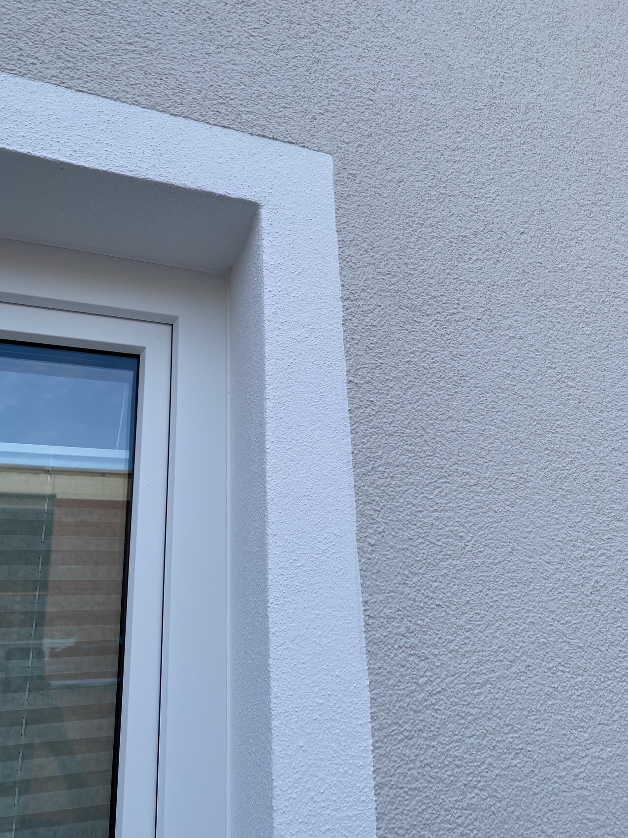

Snowy36
Faschen gehören aber „nach innen“ sonst wären sie ja Lisenen (-;
Bitte darauf achten dass sie unten am Fenster dicker gemacht werden damit es
Optisch passt wenn das Fensterbrett meist ja noch dazwischen ist ...

annab377
Die Faschen sind doch auf der Höhe der Fenster gleichbleibend breit/stark und nicht nach unten breiter werdend?!
Snowy36
Denke wir reden hier von unterschiedlichen Dingen ....
Die Unterste Linie / Fasche muss breiter bei dem Standard Aluminium Fensterbrett ... wenn sie genauso breit ist wie links , rechts , oben und das Fensterbrett optisch aber 3 cm der 8cm verdeckt sieht es blöd aus
