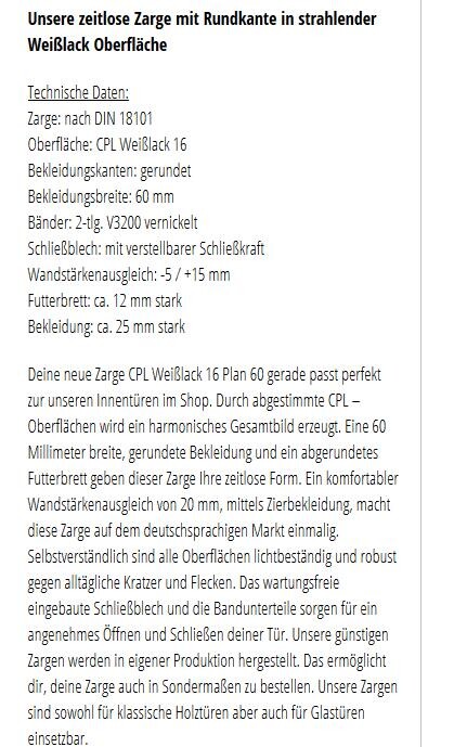

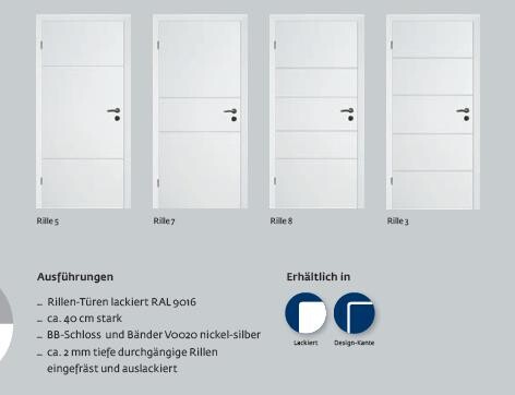

mal wieder eine Frage meinerseits.
Und zwar geht es darum, dass wir in unserem Fertighaus die Türen tauschen wollen. Die Wandstärke beträgt allerdings nur ca. 6,5cm, sodass passende Zargen schwierig zu finden sind. Ich habe im Bekanntenkreis einen Parkettleger, der auch Türen verbaut. Der Hersteller hier vor Ort, mit dem er zusammen arbeitet, bietet leider keine Zargen in dieser Breite an. Im Internet bin ich jedoch fündig geworden. Da ich die Türen an sich gerne über meinen Bekannte beziehen würde, wäre meine Frage, ob man so einfach die Zargen bei einem anderen Shop kaufen kann und dann die Türen hier vor Ort beschafft?!? Die sind doch bestimmt irgendwie genormt oder? Habe darauf geachtet, dass der Farbton der gleiche wäre (Zarge: CPL RAL 9016, Tür laut Katalog: lackiert RAL 9016).
Kann man dies einfach so kombinieren oder auf was muss man noch achten? Dann würde ich mir die Zargen im Internet bestellen und die Türen dann von meinem Bekannten beschaffen lassen.
Danke!

Es wäre Glück wenn die Farben passen
, Es fängt ja schon bei unterschiedlichen Untergründen an.
Kauf alles aus einer Hand und fertig.

Lieber alles aus einer Hand. Verlasse dich nicht auf RAL. Im Kleingedruckten steht normalerweise, "ähnlich RAL XXXX".
Zudem kann der Farbton identisch sein, aber durch verschiedene Untergründe, Strukturen, Materialien, ergeben sich aber trotzdem Unterschiede - wie tom schon schrieb.
Das wird nichts.
Besorge dir Musterstücke von Zarge und Türblatt, um diese gegeneinander zu halten.
Ich plädiere hier auch nicht zum ersten mal, ein Bauprojekt mit der Beschaffung eines RAL-Farbfächers zu beginnen. Das sind gut investierte ~50€, die sich hinterher per Kleinanzeigen weiter geben lassen.

Eine Frage hätte ich noch. Hab heute noch mal die Stärke der Wand gemessen, sind 65mm.
Laut der Homepage gibt es jetzt zwei Möglichkeiten von Zarge:
50 (50-65mm)
70 (65-85mm)
Was ist hier sinnvoller für mehr Stabilität? Zarge 50 oder 70? Theoretisch kann ich mir das ja aussuchen weil beide passen?!?
Ich würde die größere nehmen, da deine Wand sicher nicht über die gesamte Höhe exakt 65 ist. Den Anschluss zur Tapete kann man dann schön mit Acryl kaschieren.
