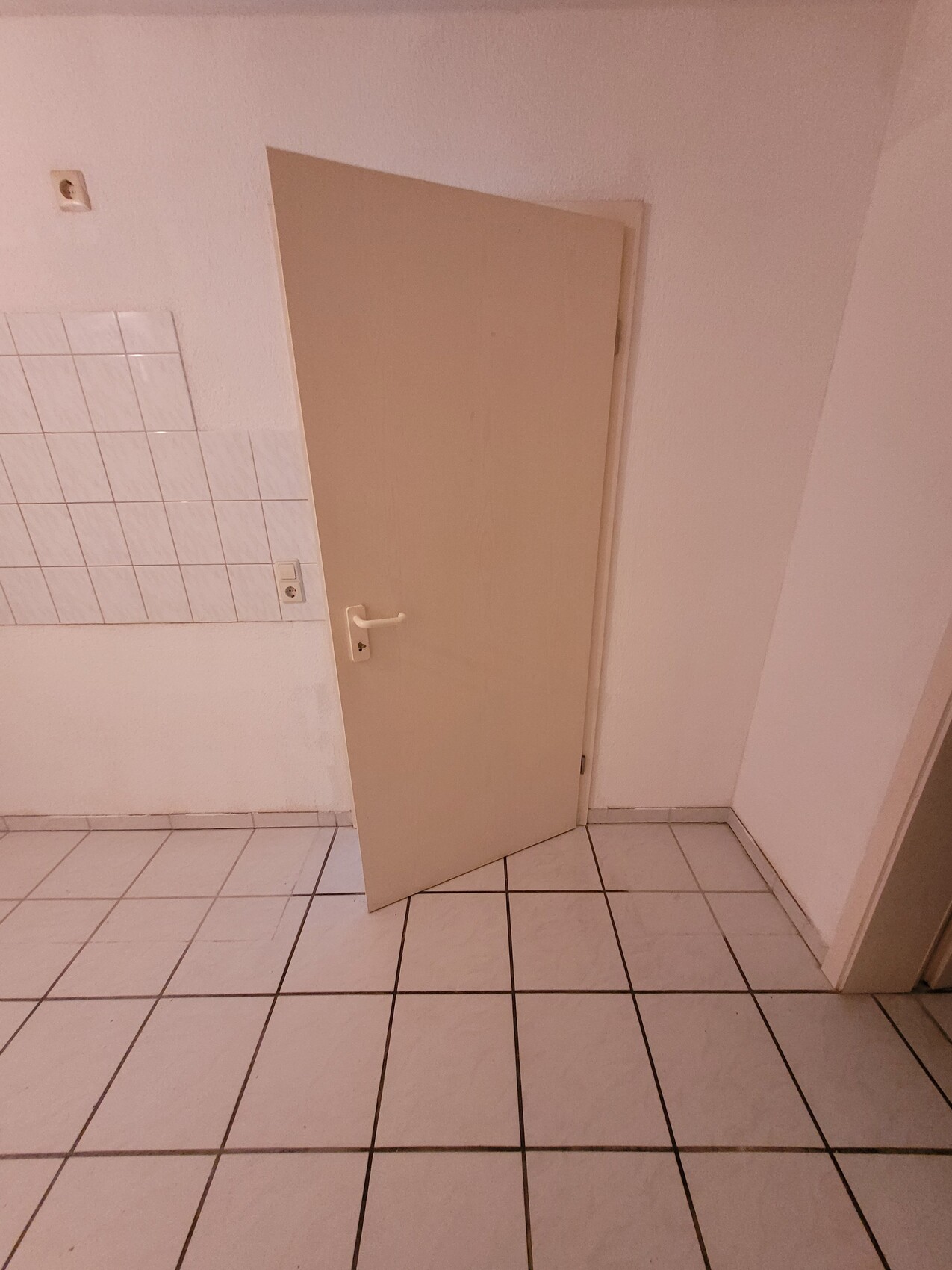

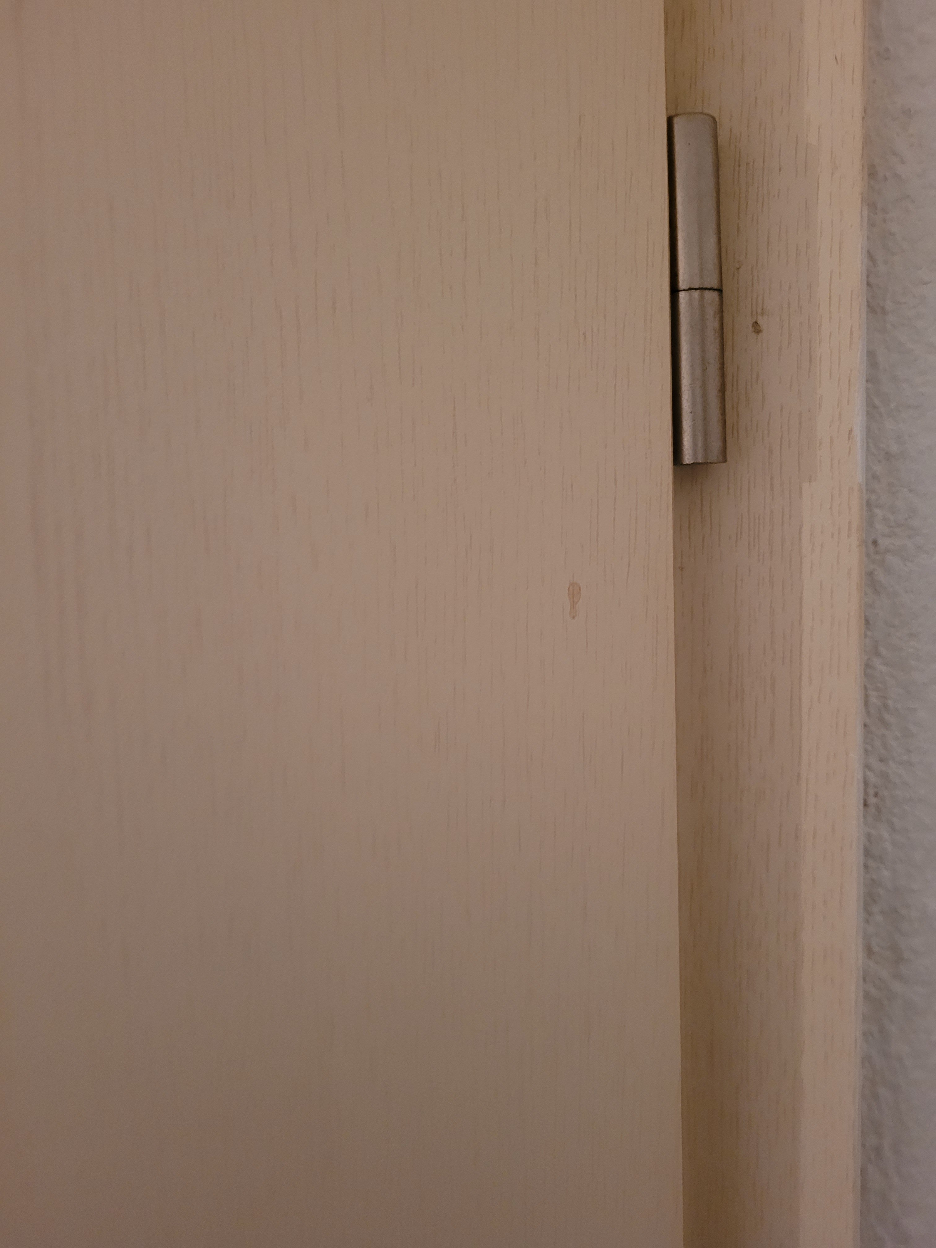

Wir sind am Überlegen die Türen neu zu machen, da wir eh auch die Böden neu machen und Streichen. Nun ist es so, dass wir wegen dem begrenzten Budget überlegen die Türen im Keller zu lassen oder ggf. die Zargen zu lackieren und nur die Türbätter zu tauschen. Ich vermute die Oberfläche ist ein Kunststofffurnier (siehe Foto), Holz wohl eher nicht. Im Keller würden mir ggf. Günstige Türblätter aus dem Baumarkt reichen. Oben hat uns der Renovierungshandwerker Prüm Türen vorgeschlagen. Meine Frage wäre: Wie unterscheiden diese sich vom sagen wir besseren Baumarkttüren?
Hier noch Fotos mit der ganzen Tür
Nahaufnahme einer hellen Holztür mit Metall-Scharnier am rechten Rand.

Ich meine, dass dein Türenthema schon mal war. Ich hatte zum Selbstfolieren geraten.
Ansonsten hätte ich den Keller auch erstmal so gelassen.
