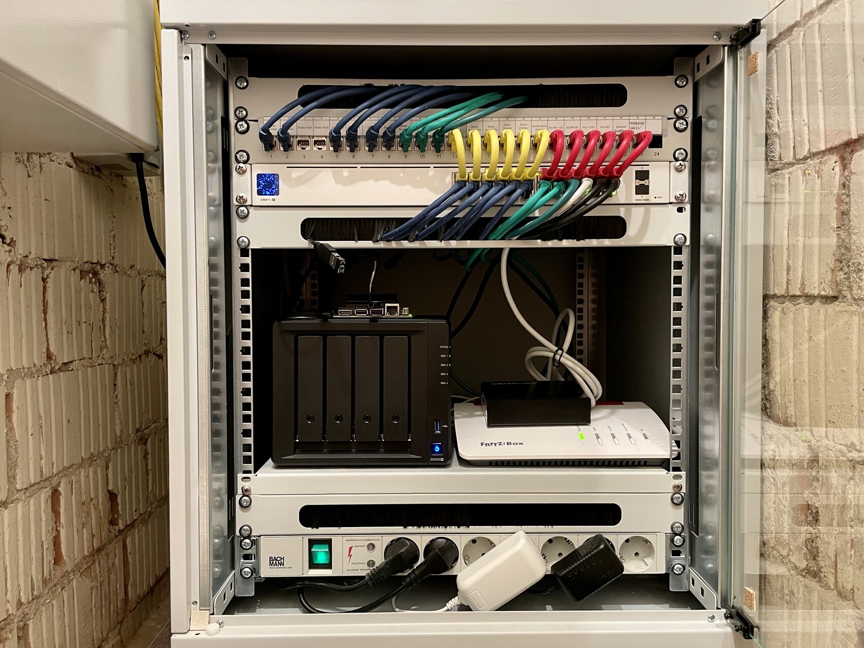

Liebe Community,
ich plane einen kleinen Netzwerkschrank im Technikraum im Keller. Dort soll auch die FritzBox untergebracht sein. An dieser wird doch auch das Festnetz angeschlossen oder? Natürlich benötige ich im Technikraum das Festnetztelefon nicht, sondern oben in der Küche/im Allraum.
Wie kommt das Signal dort hin und reicht dort eine Steckdose?
Wie habt ihr das Thema gelöst bzw. würdet es lösen? Wo habe ich einen Hänger?
Ich danke euch. 🙂

Ich möchte mich mit meinem Netzwerkschrank an der tollen Lösung von MBPassion orientieren. Er/Sie hat auch die Fritzbox im Serverschrank (aus technischen Gründen mit deaktiviertem Wlan. Siehe Zitat
MBPassion schrieb:
Insgesamt führen so 23 Verlegekabel zu einem Patchpanel in einem kleinen Abstellkammer im Keller. Dort steht dann auch ein 19"-Netzwerkschrank, in dem ich die restliche Infrastruktur zusammenführe:
  • 24-Port PoE-Switch (Unifi USW-Pro-24-POE)
  • Eine Fritzbox (WLAN deaktiviert)
  • Ein NAS
  • Ein Doorbird E/A-Controller
  • (manchmal ein Raspi oder Jetson Nano) 🙂
Wir haben jetzt in jedem Geschoss einen Unifi Accesspoint nanoHD und sind damit sehr zufrieden. Das WLAN der Fritzbox brauchen wir aber nicht mehr und haben es deaktiviert.
Für das DECT-Signal des Telefons reicht tatsächlich der Empfang von der Fritzbox im Keller (im Serverschrank) bis ins DG. Man kann dafür natürlich auch auf eine DECT-Station an zentraler Stelle zurückgreifen, wie bspw. die Gigaset Pro N670 IP DECT für etwa 100 Euro. (Weitere Alternativen wären gewesen, das DSL-Signal über eine Verlegekabel zu verlängern und über ein zweites Verlegekabel wieder ins Netzwerk zu gehen; den TAE-Anschluss vom Elektriker direkt ins EG legen zu lassen; einen DECT-Repeater einzusetzen; oder eine zweite Fritzbox einzusetzen)
Ich glaube ich habe die Antwort gefunden: Das DECT-Signal der Fritzbox für das Telefon reicht für 1-2 Stockwerke, so dass ein Mobilteil mit Netzwerkanschluss im oberen Stock reicht, oder @MBPassion ?
Dann lässt Du das Signal einfach über das Netzwerk laufen. Kannst doch das Festnetztelefon auch an die Netzwerkdose anschließen. Muss nur an dieser Dose auch das Signal anliegen. Ganz normal.
