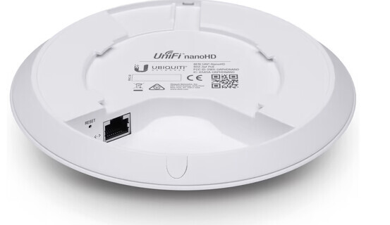

i_b_n_a_n schrieb:
Und normale RJ45 Stecker möchte man doch gerade in Verbindung mit POE nicht wirklich nutzen- oder?
Warum denn nicht? Was sind denn "unnormale" Stecker?
Mit nem halbwegs flexiblen Kabel ist auf der Rückseite des Nano eine Menge Platz.
Weiße runde UniFi nanoHD Access Point Rückseite mit Ethernet-Anschluss.
AllThumbs
16.05.22 15:22
Also so lange noch Rohbau herrscht, würde ich versuchen noch eine Dose per Kernbohrung setzen zu lassen. Die Verlegekabel sind recht starr und müssten vor Montage des Keystones extrem gekürzt werden. Selbst dann wird das aber trotzdem eine Fummelei alles in die Lücke beim Nano zu bekommen.
Problematiscch wird es auch, wenn der Accesspoint in 5-10 Jahren mal ausgetauscht werden will. Wer garantiert dir wieder so eine Aussparung?
I
i_b_n_a_n
16.05.22 15:29
habe mich etwas ungenau ausgedrückt. Ich meinte mit "normalen RJ45 Stecker" nicht die die auf Patchkabeln bereits drauf sind (mit angespritzter Tülle) sondern die "billigen RJ45 Crimpstecker" (und die halte ich für nicht "tragbar"). Ansonsten sind wie bereits geschrieben alle! Infield Montage Stecker für Verlegekabel zu gross und starr um die in die Unify APs hineinzubekommen. Habe den HD flex, Pro, UAP-AC-M-Pro etc. selber hier bzw. zu Hause. Das passt einfach nicht.

16.05.22 19:05
Ich danke euch. Auf meine Frage, ob wir für die nächsten Filigrandecken noch UP-Dosen bemustert können, antwortete unser Bauleiter: "Die Decken sind schon bestellt, aber es gibt für alles eine Lösung." 🙂
