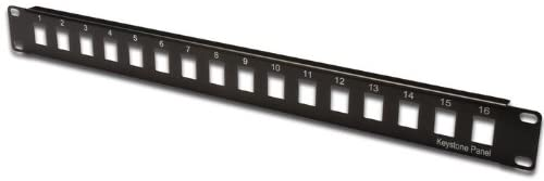

Da ich einen 16er Switch habe (habe extra einen genommen, der alle Ports nebeneinander hat um dann einfach direkt von oben nach unten symmetrisch zum Patchpanel zu verkabeln) suche ich gerade noch nen 16er Keystonepatchfeld.
Finde für 16er tatsächlich nur die "Blende", ohne Struktur hinter:
Schwarzes Patchpanel mit 16 Keystone-Slots, nummeriert 1–16.
Hätte dabei lieber so etwas:
Patchpanel mit mehreren orangefarbenen Ethernet-Kabeln, RJ45-Steckern, Kabelkanal darunter.
, bei welchem ich dahinter noch die Verlegekabel fixieren kann. Was denkt ihr?
