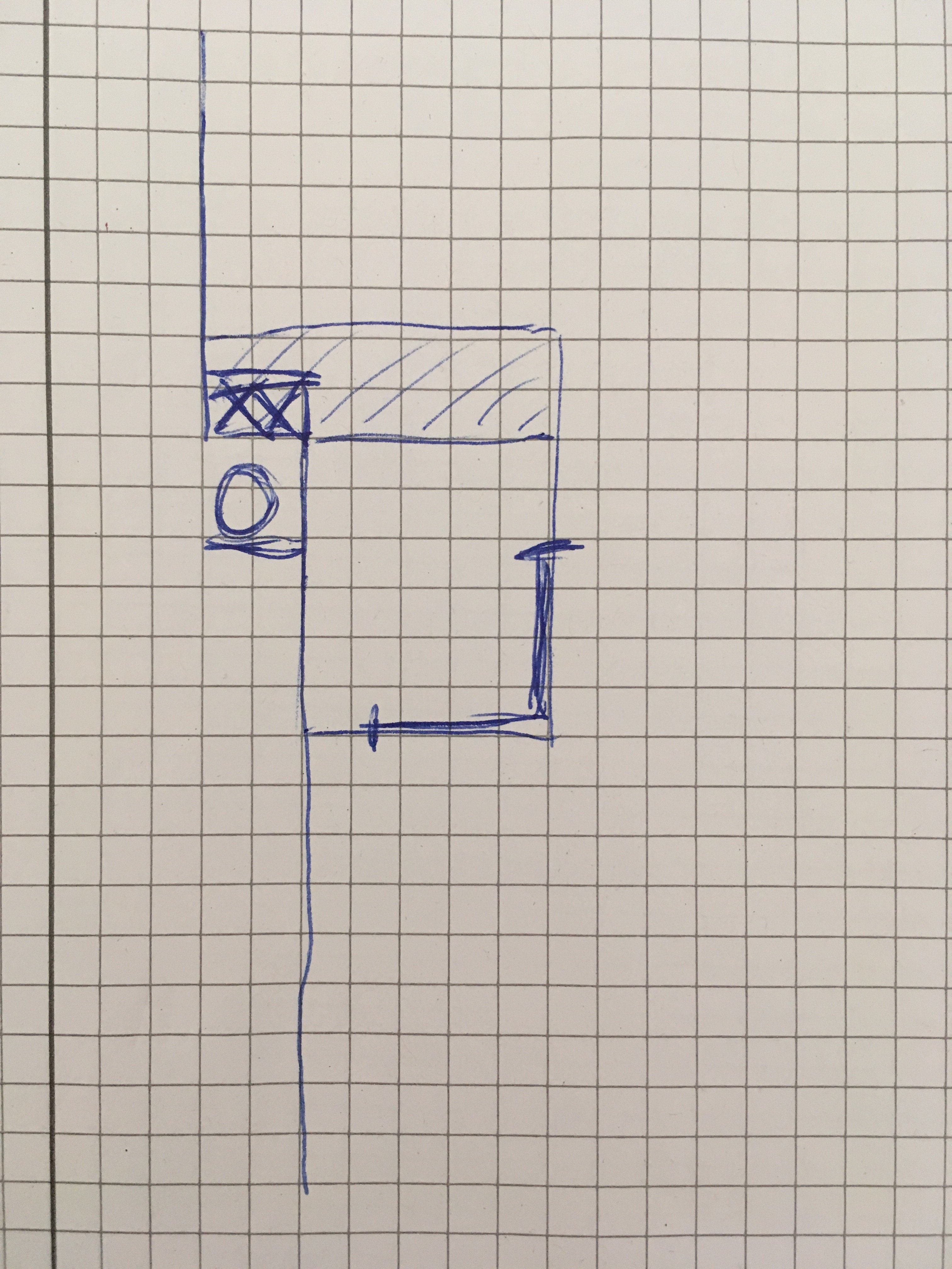

Der Kamin geht in den Raum rein. So schaut's ganz grob bei uns aus, das schraffierte ist eine Sitzbank, das mit XX eine Holzlege.
chrisw81
Sieht gut aus. Wie weit reicht denn der Kamin rein, sieht so nach vielleicht 50 cm aus? Ist das dann auch ne Art "Trennung" zwischen Wohn- und Essbereich?
Macht die Bank da Sinn, so "hinter" dem Kamin?
Maria16
Die Skizze ist nicht maßstabsgetreu, den genauen Wert weiß ich nicht mehr, aber wohl um die 80 cm? Ja, ist ein kleiner Raumtrenner.
Naja, wenn man auf der Bank bei eingeheiztem Kamin sitzen können will, geht wohl kaum eine andere Position. ;-)
Wir waren bei einem freien Kaminbauer. Hark und Co. hätten uns das gegen Aufpreis auch so rum gebaut, aber warum dort standard-mäßig die Bank zum Kamin-Fenster zeigt, verstehe ich nicht.
Dank einer Steckdose neben der Bank sitze ich auch im Sommer regelmäßig (mit Handy am Ladekabel *g*) dort.
