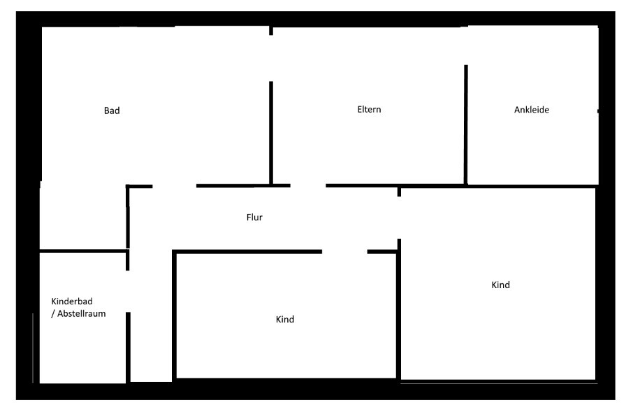

Ihr habt vollkommen Recht. Luftraum wird nun Wohnraum. Im OG habe ich das Bad etwas vergrößert. Vorher ging es viel zu sehr in die Länge. Das einzige Problem was ich noch sehe ist, dass ich die Ankleide nicht neben das Bad bekomme. Wär schön schöner. Wenn ich die Ankleide mit dem Elternschlafzimmer tausche, dann kann ich nur durch die Ankleide ins Schlafzimmer. Das geht nicht. Flur verlängern geht auch nicht, da dann das rechte Kinderzimmer zu klein wird. Aber dass das Kinderzimmer nun zum Teil genau an das Elternzimmer angrenzt ist auch nicht so schön finde ich. Hat hier jemand eine Idee?
Grundriss eines Hauses mit Bad, Eltern, Ankleide, Flur, Kinderbad/Abstellraum und zwei Kinderzimmer.

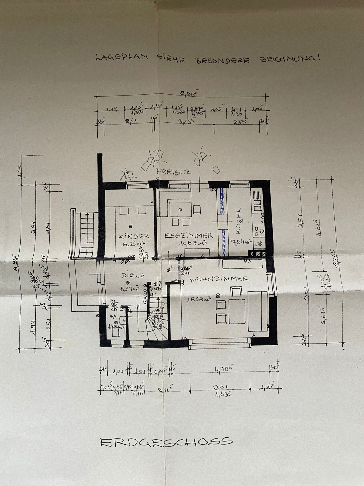

ich habe meine Hausaufgaben gemacht! Anbei findet ihr den aktuellen Grundriss EG und den gewünschten Grundriss mit Anbau (rot markiert). An sich (für mein Verständnis) ändern wir am Grundriss nicht viel, außer natürlich den Anbau :) Kann das mit dem Durchbruch so klappen?
Zweite Frage ist: Wie machen wir das mit dem OG? Wir würden gerne die Raumhöhe voll ausnutzen und ein Pultdach errichten. Ist das möglich oder stützen wir uns da in Teufelsküche? Vielleicht hat da ja jemand Infos für uns?
Dann frage ich mich noch, wenn wir im OG die Mauern hochziehen, wie kriegt man denn eine Einheitlichkeit zum unteren Mauerwerk hin? Alles verputzen, oder nur den oberen Teil verputzen? Was würdet ihr da machen?
Baujahr 1965, seitdem nicht viel verändert ;)
Ich freue mich auf eure Meinungen!
Den Skizzen nach zu urteilen, scheinen viele Wände bestehend zu bleiben. Der Anbau geht jetzt auch nur noch in eine Richtung und die Außenmauer bleibt erhalten. Insgesamt macht das einen deutlich "realistischeren" Ansatz als deine erste Skizze und ich könnte mir gut vorstellen, dass das für das EG so funktioniert.
Dann kommt aber wieder die Frage nach Pultdach und und der Wunsch nach eigentlich 2 Vollgeschossen, und da stellt sich mir dann wieder die Frage "macht das dann noch Sinn?" oder ist Abriss und Neubau die bessere Lösung. Wie soll denn das OG aussehen? Der Anbau soll ja auch ins OG hochgezogen werden? Dem Foto nach zu Urteilen, scheint das Dach auf der Gartenseite ja höher angesetzt und eigentlich die Wünsche zu erfüllen. Ein Trick ohne das ganze Dach (also mit Tragkonstruktion) neu zu machen wäre vielleicht eine große durchgängig Gaube auf der Straßenseite. (Beispielbild)

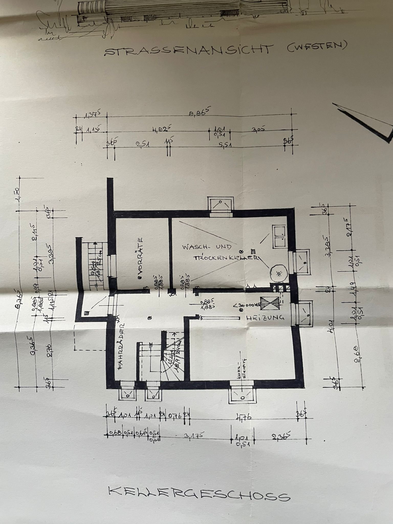

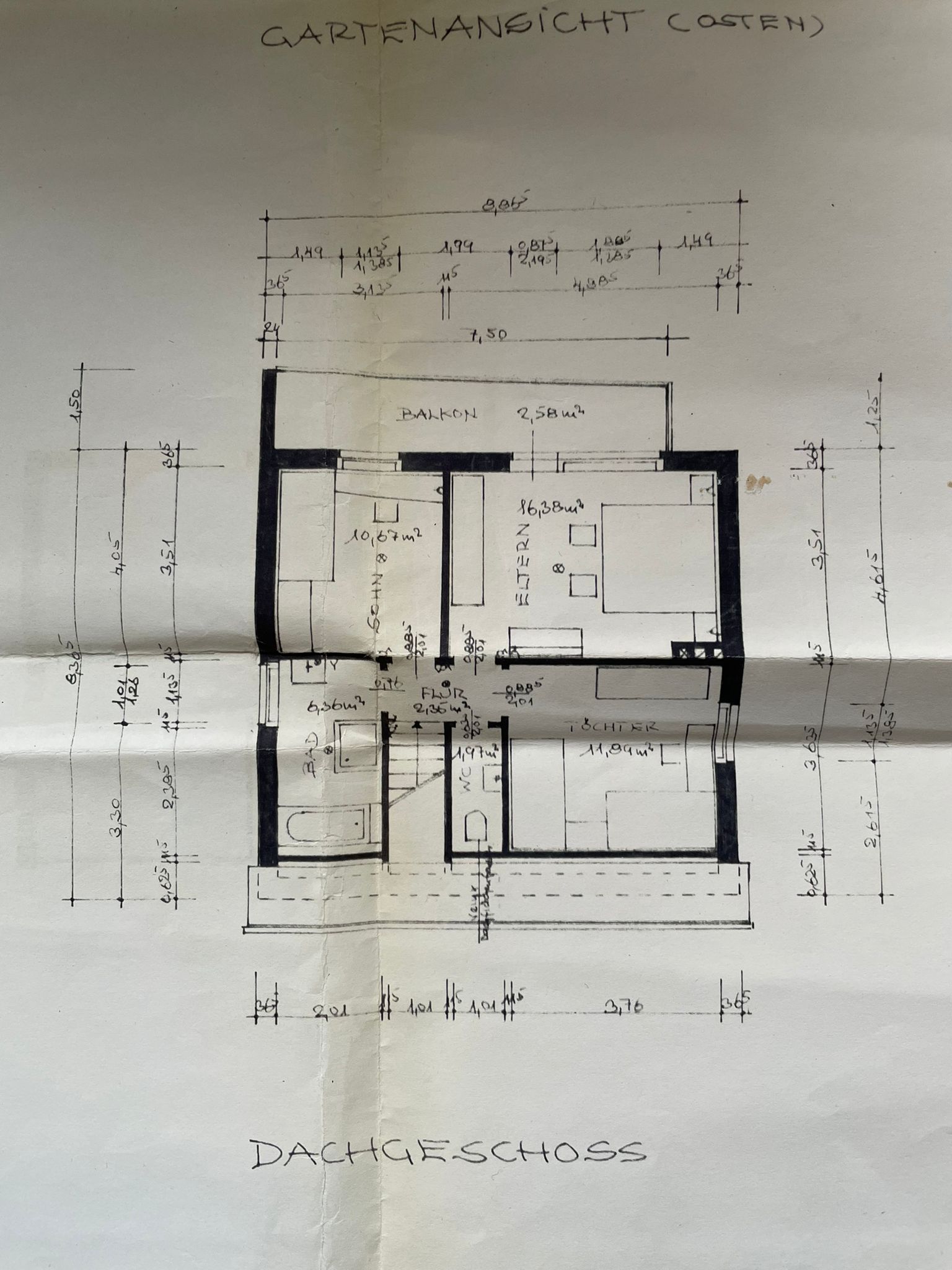

Anbei in besserer Qualität. Luftraum machen wir nicht mehr! Danke!
Handgezeichnete Erdgeschoss-Planzeichnung mit Wohnzimmer, Esszimmer, Küche und Kinderzimmer
Grundriss Kellergeschoss: Wasch- und Trockenraum, Heizung, Treppen, Nebenräume.
Grundriss eines Dachgeschosses mit Balkon, Zimmern, Bad, Küche, Flur und Treppenhaus; Maße notiert.
