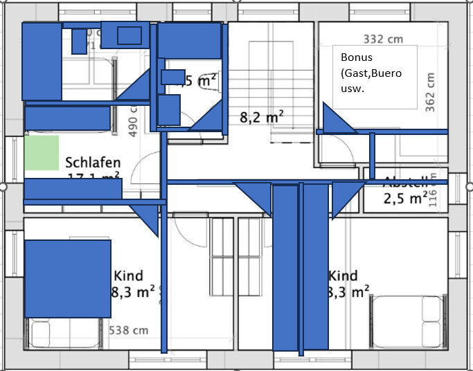

Ich habe mal das OG aufgeräumt. 15m2 Bad braucht kein Mensch und ist extrem teuer.
2D-Grundriss eines Hauses mit Schlafzimmer, Kinderzimmern, Fluren und Treppen
Das EG braucht noch etwas Zeit.

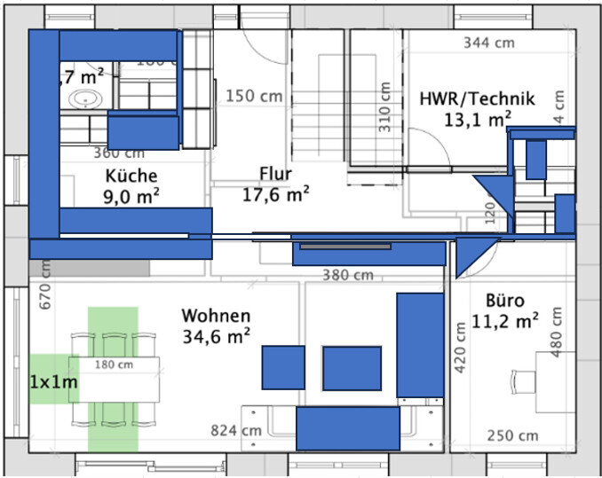

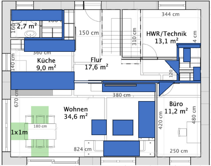

hanghaus2023
24.11.25 11:54
Hier mal noch das EG.
Grundrissplan eines Hauses mit Küche, Wohnen, Flur, Büro und HWR/Technik.
oder so?
Grundriss einer Wohnung mit Küche, Wohnbereich, Büro, Flur und Technikraum, Maße sichtbar
Da ist aber noch vieles möglich.
Wie kommst du auf 15qm, da in der Zeichnung nur 12qm für das Hauptbad sind? Ich habe deinen OG-Grundriss noch nicht nachgebildet, um die exakten Maße zu sehen, aber um ehrlich zu sein, gefällt uns diese Variante nicht so gut. Es ist ein zusätzlicher Raum dazugekommen, den wir so nicht brauchen. Dafür ist das Haupt-Badezimmer mir persönlich zu klein geworden. Wir brauchen kein Luxus-Badezimmer, aber etwas größer darf es schon sein. Die Kinderzimmer sind vermutlich deutlich kleiner geworden, aber wahrscheinlich immer noch ausreichend groß und dafür haben wir eine Ankleide. Ich hätte nichts gegen eine Ankleide, aber mir sind die Kinderzimmer wichtiger als eine Ankleide. Wie gesagt, ich habe jetzt keine exakten Maße nachgebildet.

Hier mal noch das EG. ... oder so?
Die zweite Variante gefällt mir schon viel besser. Bei der "Kücheninsel" sind wir uns aber nicht noch nicht sicher, ob das gut aussieht. Würde momentan dazu tendieren die Kücheninsel kleiner zu belassen und dennoch Küche und Allraum über Schiebetüren o. Ä. bei Bedarf schließen zu können.

WoodyXYZ schrieb:
Eine andere Idee war es, das Gäste-WC auf die Ost-Seite zu packen, wo jetzt die beiden Nischen sind. In beiden Fällen bleibt es ein langer Weg zum Gäste-WC.
Ostseite (wie auch in @hanghaus2023 Vorschlag) fände ich dennoch aus mehreren Gründen viel besser.
1. Man muss nicht durch die Garderobe laufen. Ich weiß jetzt nicht, wie ihr die Garderobe plant. Bei 2 Erwachsenen und 2 Kindern erwarte ich da aber schon etwas Chaos und ein wenig mehr Schuhe / Stiefel und co.
2. Zudem ist das Gäste-WC nicht mehr im Schmutzbereich. Ja, es haben hier einige zurecht angemerkt, dass man ja nicht (jeden Tag) durch den Kuhstall läuft.
Aber: Es gibt so Leute, die laufen immer mit Socken oder gar Barfuß im eigenen Heim herum. Dafür ist der Eingangsbereich dann doch oft nicht sauber genug.
Das hatten wir probiert. Wenn wir die jetzige Platzierung mit Allraum/Küche beibehalten, hätten wir einen 7m langen Schlauch was absolut nicht infrage kommt.
Grundsätzlich finde ich den Vorschlag von @hanghaus2023 um Welten besser als meine Idee, daher würde ich sehr empfehlen, das als Grundlage zu nutzen.
Trotzdem eine kleine Anmerkung: Ob die 7 Meter auch nach Schlauch aussehen, hängt von der Gestaltung ab. Etwas vorstehende Treppe, Licht durch entsprechende Elemente (z.B. innenliegende Fenster, Türen mit Glaselementen - jetzt vielleicht nicht bei dem Gäste-WC, aber vielleicht Hauswirtschaftsraum, Büro?). Und natürlich auch die Breite des Flurs.
Auch bei den jetzigen Planungen ist da ein recht langer Weg, wo auch je nach Lichtverhältnisse und Gestaltung ein Schlauchgefühl entstehen könnte, oder eben nicht.
(Ich finde die Planungen von @hanghaus2023 sowohl im EG als auch OG richtig gut.)
