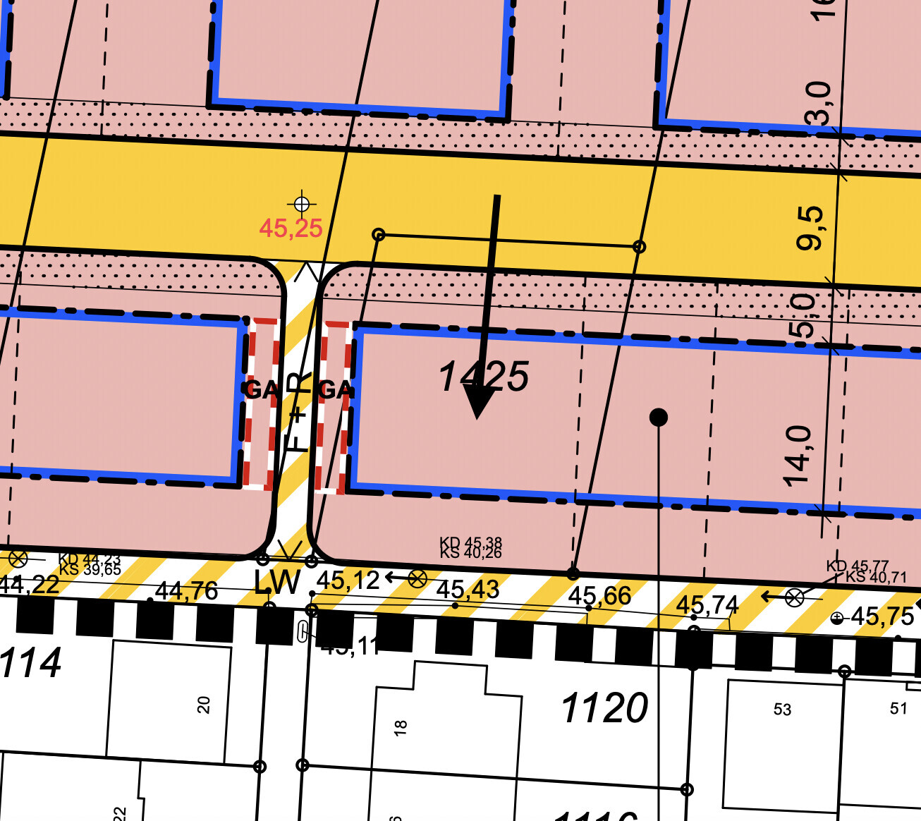

fangen wir mal direkt mit dem Fragebogen an.
Größe des Grundstücks: ca. 550qm
Hang: nein (ca. 0,5m Höhenunterschied auf 22m Grundstücksbreite)
Grundflächenzahl: 0,4
Geschossflächenzahl: n.a.
Baufenster, Baulinie und -grenze: 16m West-Ost + jeweils 3m Grenzbebauung, 14m Nord-Süd, 5m Abstand vor dem Haus zus Straße
Randbebauung: Ja (Norden: öffentliche Zufahrt, Westen und Süden: Fahrradweg, Osten: Nachbarbebauung mit einer Doppelhaushälfte, aktuell noch leer)
Anzahl Stellplatz: 2
Geschossigkeit: 2
Dachform: 0-35°
Stilrichtung: normal
Ausrichtung: Südausrichtung (Garten)
Maximale Höhen/Begrenzungen: Traufhöhe 5,5-7m, Gebäudehöhe 10m
weitere Vorgaben: keine
Stilrichtung, Dachform, Gebäudetyp: Gerne Satteldach
Keller, Geschosse: ohne Keller, 2 Vollgeschosse + ausbaufähiges Dachgeschoss

- Als Basis dienten diverse Grundrisse von begabten Forenteilnehmern
Was gefällt besonders? Warum?
Persönliches Preislimit fürs Haus, inkl. Ausstattung: 500.000
favorisierte Heiztechnik: Sole-WP (Nahwärmenetz)
-könnt Ihr verzichten: Garage
-könnt Ihr nicht verzichten:
Haben diverse Grundrisse hier im Forum "studiert" und das ist daraus geworden. Hier und da fehlen natürlich noch die Möbel (Büro, Kinderzimmer) und Einrichtung im Bad.
Uns gefällt es, aber man kann sicherlich hier und da noch ordentlich optimieren. Grundriss ist bereits genordet (so gut wie).

- Backup-Küche soll eigentlich mit rein, haben wir aber im jetzigen Entwurf aus Platzgründen verworfen
- Technikraum ist gleichzeitig Hauswirtschaftsraum, da Wäsche im EG gewaschen und getrocknet werden soll
- Kinderzimmer Richtung Süden sind Pflicht mit min. 15qm
- Ankleide wäre schön, muss aber nicht. Dann lieber größere Kinderzimmer
- Uns gefallen rechteckige Grundrisse besser als quadratische, u. a. weil dadurch mehr Südgarten bleibt. Und ja, mir ist bewusst dass Quadrate auch Rechtecke sind.
- Aufteilung in L-Form mit Wohnen (Süd), Essen (Süd-West) und Küche (West) ist eigentlich gesetzt. Eine I-Variante gefiel uns in keinem Musterhaus.
- Terrasse kommt in den Süden
- Kleiner Weg direkt von Küche zur Süd-Terrasse ist ebenfalls geplant
Von wem stammt die Planung:
- Podesttreppe -> unser absoluter Favorit
- nicht allzu tiefer Baukörper (9,4m) bringt mehr Gartenfläche
- Erdgeschoss
- Wohn-Ess-Bereich plus Küche, da es unseren Vorgaben entspricht. Haben wir so in einem Musterhaus gesehen und waren uns direkt einig, dass es so aussehen soll.
- Büro erspart mir das ständige Treppenlaufen an HO-Tagen
- Hauswirtschaftsraum vermutlich ausreichend groß für Technik und Wäsche waschen/aufhängen
- Obergeschoss
- Große und vor allem gleich große Kinderzimmer Richtung Süden
- 2. Bad im OG finden wir praktisch
- Schlafzimmer Richtung Westen war uns wichtig (Abendsonne). Im Osten wäre der Nachbar sehr nah dran mit seiner Doppelhaushälfte über 2,5 Vollgeschosse (aktuell nur eine Vermutung)
- Backup-Küche fehlt -> evtl. Ankleide kleiner und Gäste-WC in die Nische beim Büro bzw. Hauswirtschaftsraum und dafür eine kleine Backup-Küche
- Falls Backup-Küche nicht klappt, dann zumindest Vorrat unter der Treppe und dafür Hauswirtschaftsraum etwas kleiner
- Bad könnte etwas breiter sein, um eine T-Lösung unterzubringen, da diese uns sehr gut gefällt

WoodyXYZ schrieb:
Wo wir uns unsicher sind:
- Direkter Durchgang zur Speisekammer von Garderobe sowie Küche. Beibehalten oder auf einen (welchen) beschränken?
- Kann man den Bereich Hauswirtschaftsraum/WC so lassen?
- Gleiches gilt für die Aufteilung Schlafzimmer/Ankleide.
- Der Flur im EG hat auf dem schmalsten Stück eine Breite von 1,5m und ansonsten sogar 1,85m. Das erscheint mir doch etwas zu viel des Guten, da nicht geplant ist noch weitere Garderobenschränke dort zu platzieren. Vermutlich reichen 1,2m bzw. 1,55m?
Okay. Erstmal das Positive: Mir gefällt der Plan schon erheblich besser als der vorherige.Dann zu etwaigen Denkanstößen:
1. Wie @ypg schon schrieb: Schlafzimmer sollte kein Durchgangsraum sein! Ich zitiere mich da mal selbst von gestern Abend:

3. Podesttreppe vs. andere Treppenform: Mir gefällt die Küche nicht, da mir dort einfach Hochschränke und gute Platzierungen für div. Geräte/Arbeitsbereiche (wie Spülbecken) insgesamt fehlen. Meinem Eindruck nach würde ich die breiter planen. Verzichtet man hier aufs Podest, könnte man die Treppe schmaler machen, entsprechend dort die Küche um mindestens einen Hochschrank breiter planen. Eine Alternative dazu wäre (hier bin ich mir von den Maßen jedoch nicht sicher, ob das ginge oder vernünftig aussähe), die Speisekammer komplett zu streichen und die Küche den Raum füllen zu lassen. Ich vermute, hierdurch käme insgesamt sogar mehr Stellfläche zusammen. Hier bin ich jedoch nicht sicher.
Zum Flur im EG: Bei 120 bin ich zurückhaltend: Kinderwagen? Sonstiger Krams? Hingegen 180 ist schon breit, das kann aus meiner Sicht schmaler sein.
Was mir sonst noch auffällt: Ich vermute, später werden die Kinder gebeten, nachts und morgens das Hauptbad zu nutzen. Bei der Raumgestaltung würde ich hier sehr zu entsprechenden Schallschutzwänden zwischen Kinderbad und Schlafzimmer raten.
Ok..Ja, ich hätte dazuschreiben sollen, dass es "mittlerweile" keine Podesttreppe sein muss. Es bleibt dennoch unser Favorit ypg schrieb:
