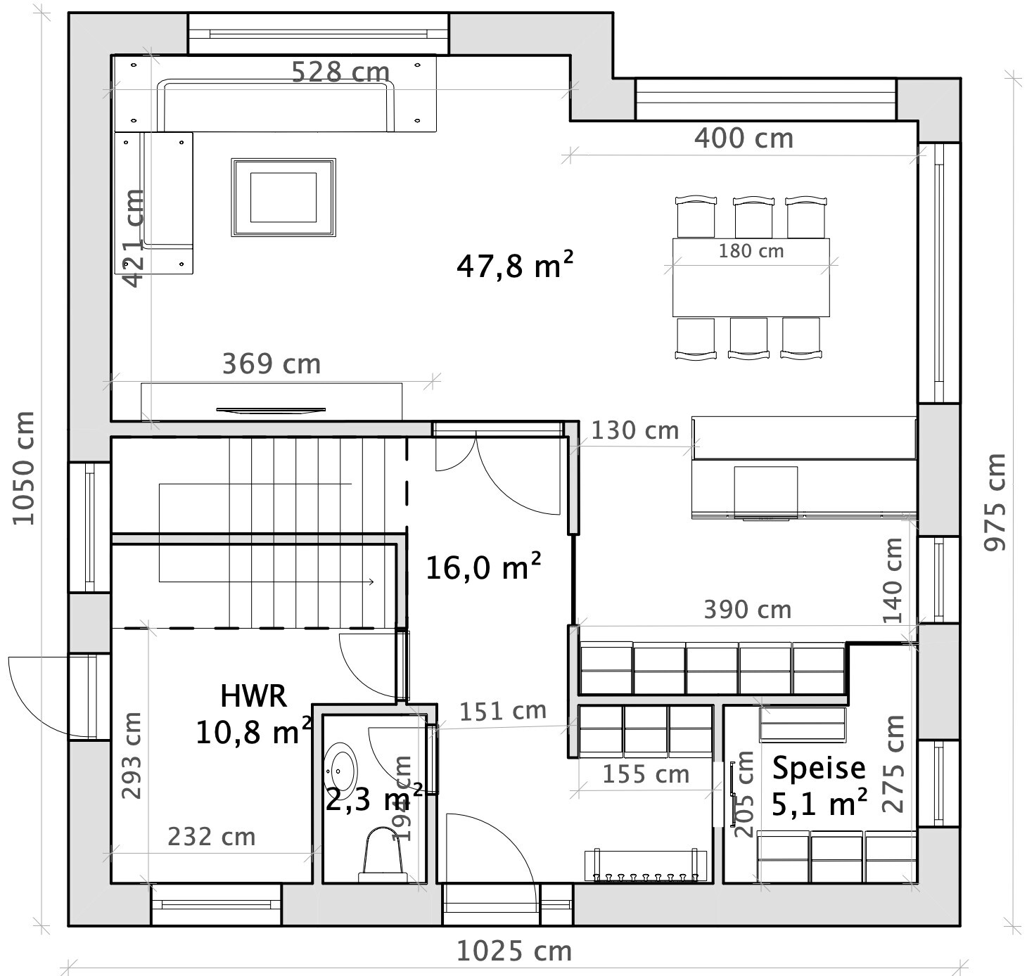

Hi,
fangen wir mal direkt mit dem Fragebogen an.
Größe des Grundstücks: ca. 550qm
Hang: nein (ca. 0,5m Höhenunterschied auf 22m Grundstücksbreite)
Grundflächenzahl: 0,4
Geschossflächenzahl: n.a.
Baufenster, Baulinie und -grenze: 16m West-Ost + jeweils 3m Grenzbebauung, 14m Nord-Süd, 5m Abstand vor dem Haus zus Straße
Randbebauung: Ja (Norden: öffentliche Zufahrt, Westen und Süden: Fahrradweg, Osten: Nachbarbebauung mit einer Doppelhaushälfte, aktuell noch leer)
Anzahl Stellplatz: 2
Geschossigkeit: 2
Dachform: 0-35°
Stilrichtung: normal
Ausrichtung: Südausrichtung (Garten)
Maximale Höhen/Begrenzungen: Traufhöhe 5,5-7m, Gebäudehöhe 10m
weitere Vorgaben: keine
Stilrichtung, Dachform, Gebäudetyp: Gerne Satteldach
Keller, Geschosse: ohne Keller, 2 Vollgeschosse + ausbaufähiges Dachgeschoss
Anzahl der Personen, Alter: 4 für die Hauptwohnung (2x41, 9, 7)
Raumbedarf im EG, OG:
EG: Wohn-Ess-Bereich, offene Küche, Büro/Gast, Gäste-WC, Technikraum
OG: 2 Kinderzimmer je mit min. 15qm im Süden, Schlafzimmer mit Fenster nach Westen, Badezimmer, 2. Dusch-Bad
DG: Allzweckraum (Hobby) + Abstellfläche wegen des fehlenden Kellers

  • Backup-Küche soll eigentlich mit rein, haben wir aber im jetzigen Entwurf aus Platzgründen verworfen
  • Technikraum ist gleichzeitig Hauswirtschaftsraum, da Wäsche im EG gewaschen und getrocknet werden soll
  • Kinderzimmer Richtung Süden sind Pflicht mit min. 15qm
  • Ankleide wäre schön, muss aber nicht. Dann lieber größere Kinderzimmer
  • Uns gefallen rechteckige Grundrisse besser als quadratische, u. a. weil dadurch mehr Südgarten bleibt. Und ja, mir ist bewusst dass Quadrate auch Rechtecke sind.
  • Aufteilung in L-Form mit Wohnen (Süd), Essen (Süd-West) und Küche (West) ist eigentlich gesetzt. Eine I-Variante gefiel uns in keinem Musterhaus.
  • Terrasse kommt in den Süden
  • Kleiner Weg direkt von Küche zur Süd-Terrasse ist ebenfalls geplant

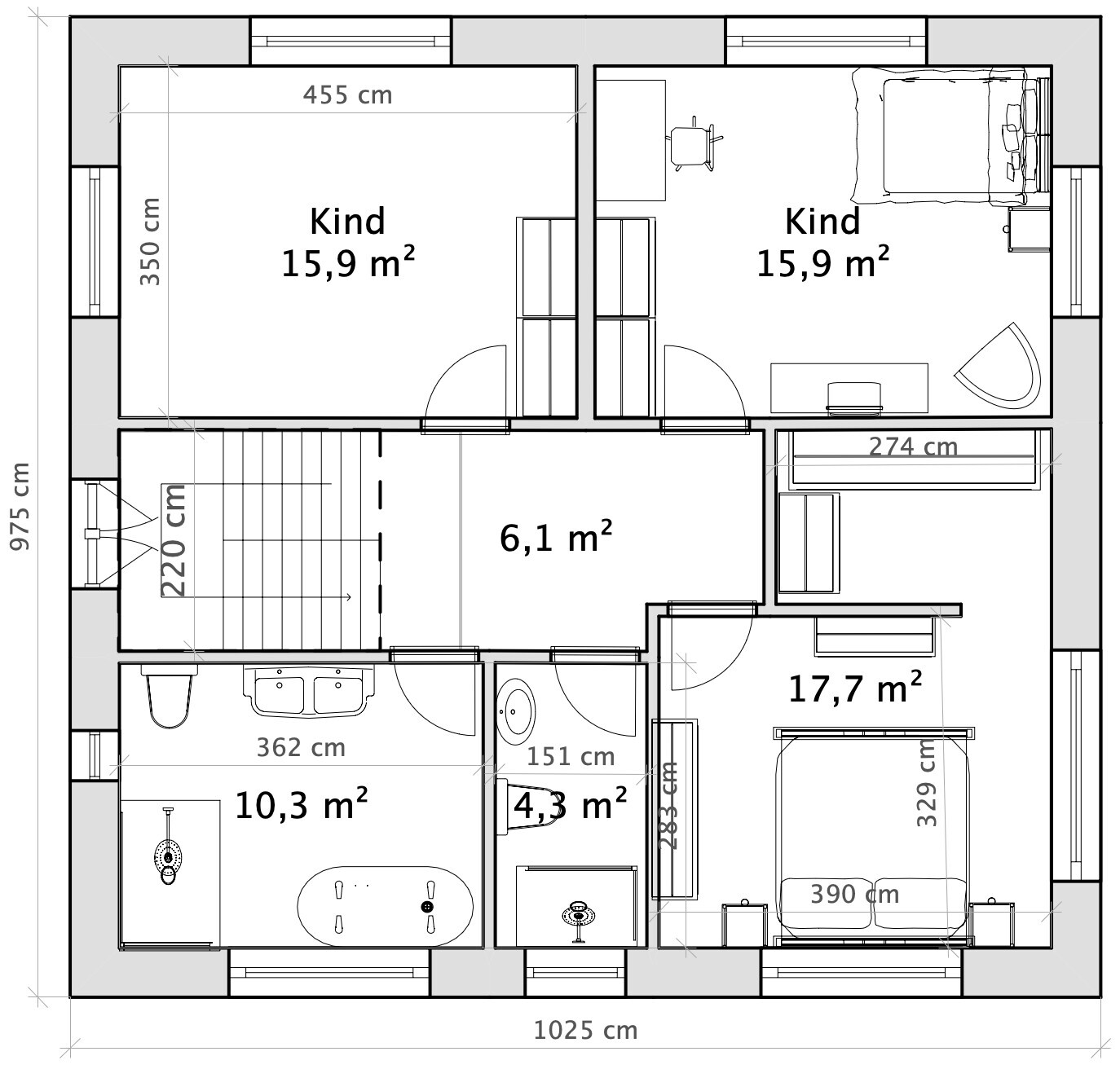

  • Obergeschoss
    • Große und vor allem gleich große Kinderzimmer Richtung Süden
    • 2. Bad im OG finden wir praktisch
    • Schlafzimmer Richtung Westen war uns wichtig (Abendsonne). Im Osten wäre der Nachbar sehr nah dran mit seiner Doppelhaushälfte über 2,5 Vollgeschosse (aktuell nur eine Vermutung)

Wie kommst du auf 15qm, da in der Zeichnung nur 12qm für das Hauptbad sind? Ich habe deinen OG-Grundriss noch nicht nachgebildet, um die exakten Maße zu sehen, aber um ehrlich zu sein, gefällt uns diese Variante nicht so gut. Es ist ein zusätzlicher Raum dazugekommen, den wir so nicht brauchen. Dafür ist das Haupt-Badezimmer mir persönlich zu klein geworden. Wir brauchen kein Luxus-Badezimmer, aber etwas größer darf es schon sein. Die Kinderzimmer sind vermutlich deutlich kleiner geworden, aber wahrscheinlich immer noch ausreichend groß und dafür haben wir eine Ankleide. Ich hätte nichts gegen eine Ankleide, aber mir sind die Kinderzimmer wichtiger als eine Ankleide. Wie gesagt, ich habe jetzt keine exakten Maße nachgebildet.
Da habe ich wohl etwas übertrieben. Schade das dir der Grundriss nicht gefällt. Wie gesagt ist der mMn etwas aufgeräumter. Es macht z.B. wenig Sinn Leitungen durchs ganze Haus zu ziehen. Daher der Ansatz beide Bäder nebeneinander. Wenn Ihr Euch bei dem knappen Budget die Luxusvariante Bad leisten wollt, dann streicht doch mein Kinderbad macht eine Galerie draus und dann reicht vermutlich der Bonusraum mit 9m2 auch für ein Luxusbad.
Die Kinderzimmer haben mMn 15m2 wie gewünscht.
WoodyXYZ schrieb:
Die zweite Variante gefällt mir schon viel besser. Bei der "Kücheninsel" sind wir uns aber nicht noch nicht sicher, ob das gut aussieht. Würde momentan dazu tendieren die Kücheninsel kleiner zu belassen und dennoch Küche und Allraum über Schiebetüren o. Ä. bei Bedarf schließen zu können.
Das kann man Alles besser planen. Nur habe ich das Problem, das das Haus generell noch zu gross ist. MMn solltest pro Etage 10m2 einsparen. Nicht das am Ende ein halb fertiges Haus da steht. Eure Ansprüche passen nicht zum Budget.
24.11.25 22:27
Von mir kommen nur ein paar Hinweise, die man sich mal durch den Kopf gehen lassen sollte
Er meint 16,5 für Bäder im OG.

Ja, leider sieht man den Grundrissen an, dass da vieles zusammengetragen wurde. Statt dann ein rundes perfektes Haus zu entwerfen, ist ein Flickenteppich herausgekommen. Das fängt bei unharmonischen Flurformen an, geht über in teils schlecht funktionierende Musthaves wie Küche oder Garderobe, dafür unverhältnismässig große Kinderzimmer und hört bei der Statik und Außenfassade auf. Mittendrin viele Inst-Objekte bzw. Highlight der ganzen Ausstattungswelt.
WoodyXYZ schrieb:
  • Podesttreppe -> unser absoluter Favorit
  • nicht allzu tiefer Baukörper (9,4m) bringt mehr Gartenfläche
Das ist für eine schlüssige Planung schon ein Widerspruch: eine Podesttreppe trägt in ihrer Tiefe auf und zieht Räume in einen breiten Bereich wie auch andere Räume nach hinten.
WoodyXYZ schrieb:
Backup-Küche fehlt -> evtl. Ankleide kleiner
Mit Ankleide meinst Du die jetzt schon zu enge Garderobenecke?
WoodyXYZ schrieb:
Wohn-Ess-Bereich plus Küche, da es unseren Vorgaben entspricht. Haben wir so in einem Musterhaus gesehen und waren uns direkt einig, dass es so aussehen soll.
Ja, das kann ich nachvollziehen, dass man das mag. Ich verstehe aber ehrlich gesagt gar nicht, worauf Du Dich hier jetzt beziehst.
WoodyXYZ schrieb:
Wenn man sowas mit Lofttüren o. Ä. umsetzt, sieht es vermutlich viel, viel besser als als eine halbe Wand, auf die man zuläuft.
Warum dann noch mit Lofttüren kommen..
.. und Trennwände..
Das ergibt doch dann ein ganz anderer Raum: Für Türen, egal ob Loft- oder Schiebe- braucht es Wände. Zusätzliche Wände geben einem Raum wieder eine ganz andere Note und Wirkung.

Noch kleiner? Wieviel Arbeits- und Abstellfläche bleiben? Die Insel kann ja gern kleiner, den Raumverhältnissen angepasst, aber die Küche sollte ja schon funktionieren. Das sehe ich hier nicht.
Ob nun Ankleide oder nicht: Kinderzimmer wollen eingerichtet werden. Da sind 18qm schon eine Herausforderung, sie gemütlich zu gestalten.
WoodyXYZ schrieb:
Persönliches Preislimit fürs Haus, inkl. Ausstattung: 500.000
Dann würde ich eine Nummer kleiner planen. Drei Bäder, Podesttreppe, 2 Vollgeschosse plus Dach. Ohne Baunebenkosten könnte da schon eine 550 vorstehen.

So, wir haben uns nochmal Gedanken gemacht und einen ersten Entwurf erstellt, der die Wohnfläche auf ca. 150qm reduziert. Hier gibt es mit Sicherheit noch jede Menge Optimierungspotential. Daher freue mich über euer Feedback. Ich habe dummerweise Norden und Süden vertauscht, also oben ist jetzt Süden.
Auf das Büro im EG verzichten wir bewusst, da sich beruflich eine Veränderung ergibt und wir dann lieber das Dachgeschoss bei Bedarf ausbauen werden.
Was uns sonst noch gefällt:
  • Es wirkt auf den ersten Blick nicht so gequetscht wie der erste Entwurf.
  • Garderobe hat mehr Bewegungsfreiheit.
  • Wohn-/Essbereich etwas großzügiger.
Wo wir uns unsicher sind:
  • Direkter Durchgang zur Speisekammer von Garderobe sowie Küche. Beibehalten oder auf einen (welchen) beschränken?
  • Kann man den Bereich Hauswirtschaftsraum/WC so lassen?
  • Gleiches gilt für die Aufteilung Schlafzimmer/Ankleide.
  • Der Flur im EG hat auf dem schmalsten Stück eine Breite von 1,5m und ansonsten sogar 1,85m. Das erscheint mir doch etwas zu viel des Guten, da nicht geplant ist noch weitere Garderobenschränke dort zu platzieren. Vermutlich reichen 1,2m bzw. 1,55m?
