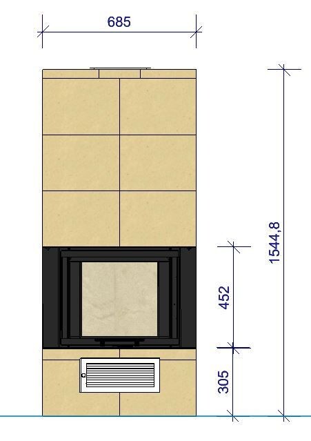

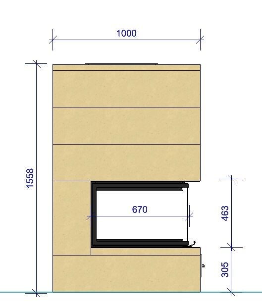

Habe mal auf die schnelle gegoogelt. Wir dachten da an sowas:
Moderner Wohnraum mit weißem Eckkamin, Glasfronten, brennendem Feuer und winterlicher Außenansicht.
Der hat jetzt die Maße 70cm (Breite) und 100cm (Tiefe). Ggf. könnten wir die Wand auch noch um ca. 20cm kürzen...

Alessandro
30.07.20 07:15
wir haben exakt den gleichen Ofen
Du musst also mindesten 1/2 Meter noch Richtung WZ wegrechnen, wenn du eine bündige Wand haben willst.
Die Länge des Ofens beträgt zwar "nur 1m, aber du musst dahinter auch noch das Kaminrohr einplanen. Damit verlierst du auch nochmal ca. 30-50cm.
Plane das vorab schon so, dass du mit Ofen eine Durchgangsbreite zum WZ von mindestens 2m hast.
Falls du einen Holz-, Laminat-, Vinyl- oder Teppichboden hast, brauchst du auch noch einen Funkenschutz in Form von Fliesen oder einer Glasplatte.
je 30cm seitlich und 50cm(!) an der Stirnseite.

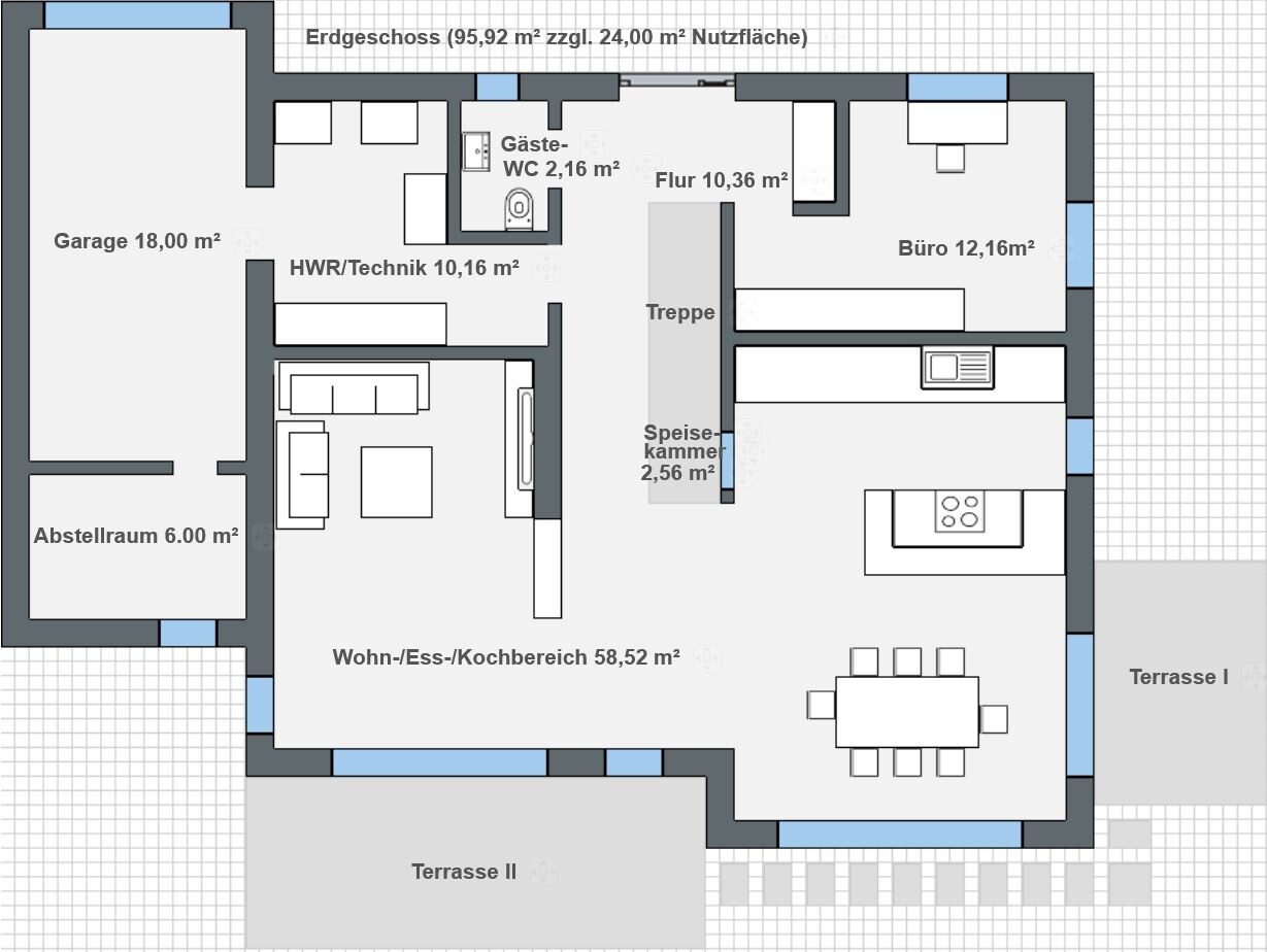

Wow! Ganz großen Respekt für diesen wunderschönen Wohnbereich! Trifft genau unseren Geschmack. Beeindruckend!
Ich hab' Deine Anregungen bzgl. des Kamins mal auf die schnelle umgesetzt. Durchgang zum WZ ist jetzt ca. 1,80m breit. Kamin (weiß gezeichnet nimmt 1,40m in der Tiefe ein). Danke!
Grundriss Erdgeschoss: Garage, Wohn-/Ess-/Kochbereich, Büro, Flur, Gäste-WC, Terrasse.
Seid Ihr denn mit dem Model zufrieden? Brennt er sich auch gut frei?
Zur Galerie hab' ich auch noch eine Frage: Habt Ihr Kinder? Wie ist das denn mit der Geräuschleitung durch die Galerie in die Schlafräume? Stört Euch das, wenn einer noch unten bspw. vor dem Fernseher sitzt und der andere oben schläft bzw. wenn Ihr mal Besuch habt und die Kinder oben schlafen?
