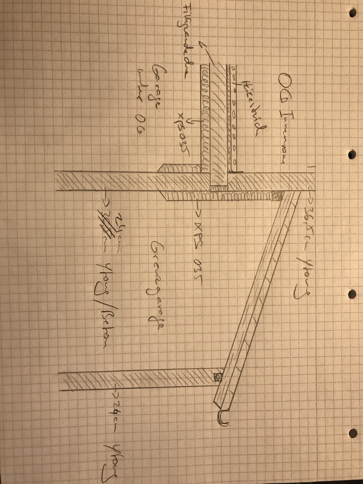

Unbeheizte Keller liegen nicht in der thermischen Hülle eines Hauses. Das musst Du Dir ungefähr auch so vorstellen. Die Seitenwände des OG sind durch den 36,5er Vollstein 0,09 Lambda gedämmt. Die Garagendecke samt Ringanker, die nur bis zur Hälfte der Garage geht, ist von unten gedämmt. Der zweite Teil der Garage hat ein flaches Pultdach, welches an den Hauptbau anschließt. Hier die schnelle, nicht maßstabgetreue Skizze.

Ja, der Garagen“anbau“ ist mir bewusst.
Aber nicht das Konstrukt der Garage innenliegend. Also wird praktisch das Haupthaus um die mittelliegende Garage drumherum gebaut? Ist das nicht sehr aufwendig, also ein Kostenfresser?
Was ist dann mit dem Abstellraum? Genauso wie die Garage, nehme ich an?
Nein. Die Thermische Hülle des Hauses liegt innerhalb der Garage. Das was ich als XPS035 bezeichnet habe. Kostentechnisch ist nur die Statik der Mittelsäulen in der Garage und der Unterzüge sowie die auf der Decke aufgebrachte Dämmung relevant. Dafür gewinnt man auf der Südseite gute 30m² an Gartenfläche und kann das Haus ca 1m breiter bauen.
Der ist nichttragend und auch nicht dämmend in der Garage ausgeführt, gehört nicht zur thermischen Hülle und kann auch nachträglich in Trockenbauweise schnell aufgestellt werden.

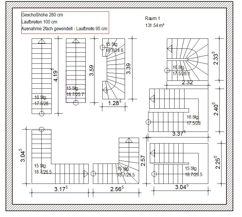

meinst Du nicht, dass Dir die Podesttreppe zu viel an Raum schluckt?
Das unten angehängte Bild sollte Dir bekannt vorkommen. Die von mir favorisierte Treppe hat 6,6m² mit 3x2,2m bei einer Laufbreite von 1m.
Wir haben derzeit eine zweimal viertelgewendelte Treppe mit 2,2x2,6m und einer Laufbreite von 1m. Diese verbraucht 5,75m². Hauptnachteil der Treppe ist jedoch, dass keine zwei Personen auf dieser Treppe nebeneinander laufen können, was bei uns in der Familie sehr häufig vorkommt, und die Fenster der Treppenführung folgen müssen. Weiterhin ist eine Podesttreppe sehr viel einfacher herzustellen und zur Not auch zu warten (Bautreppe aus 32er OSB schnell selbst gemacht etc). Da gönne ich mir die 0,65m² an Mehrverbrauch.
Grundriss eines Gebäudegeschossplans mit Treppenläufen, Abmessungen und Raum 1

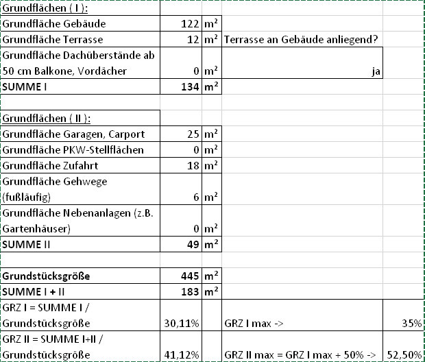

Zum Thema Grundflächenzahl. Ich habe mich hier heute nochmals schlau gemacht und einen kleinen Excel Grundflächenzahl Rechner gebaut. Hier eine Beispielrechnung:
Grundstücksflächen-Tabelle: Gebäude 122 m², Terrasse 12 m², Summe I 134 m²; Garagen 25 m²
Daher passt da doch mehr darauf als von mir angenommen.

Ja, mit 50 cm Kniestock funktioniert die Treppe ins DG, wenn man von der Mittellinie der Treppe ausgeht. Deshalb hatte ich ja immer von 0 cm Kniestock geschrieben. Diskussion wäre längst beendet, wenn diese Info gekommen wäre . Schließlich habe ich ja auch die Beispieltreppenmuster gemacht .
