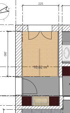

Darf man vermuten, dass Du versuchst mit den 2,8m inkl. Podest aus Deiner DIY Planung hinzukommen?
Ich habe mal gerechnet. Mit Geschosshöhe von 2,88 kommst mit 18/27 hin. Sogar mit Podest. Treppe passt dann zu Deinen 2,8 m.

Du hast doch 2,8m Platz. Da geht mMn auch eine Podesttreppe.

Das stimmt, allerdings denke ich, dass im Vorzimmer die Treppe nicht direkt mit dem Gang abschließen sollte, oder was meint ihr? Wirkt evtl zu beengt und wäre daher eine halbgewendelte Treppe besser? Was sind aus eurer Sicht die besten Außenmaße für eine Wendeltreppe um unter Berücksichtigung von Trittbreite und Stufenhöhe ein angenehmes Gehen zu erlauben? ( eine Geschosshöhe von 2,88 angenommen) Weiß schon, dass von Person zu Person unterschiedlich, aber was wäre ideal?

Eine Podesttreppe sehe ich hier nicht. Wenn du eine gewendelte Treppe mit ca. 240-250 cm Tiefe einrechnest bist du auf der sicheren Seite.
