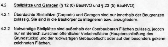

Sorry, versteh' dich nicht. Hier mal die Info; von der TE kommt ja nicht viel.
Ausschnitt aus BauNVO Text über Stellplätze und Garagen

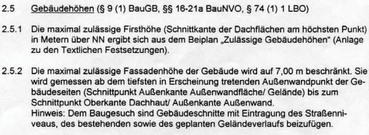

Höheneinschränkungen gibt's auch. Den "Beiplan" habe ich nicht gefunden.
Ausschnitt aus Bauvorschrift: maximale Firsthöhe und Fassadenhöhe von Gebäuden.

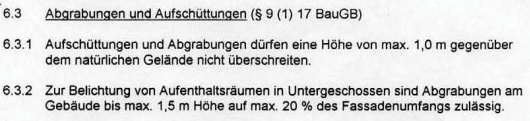

Und buddeln darf man auch nicht beliebig
Text aus BauGB: Abgrabungen/Aufschüttungen max. 1,0 m gegenüber dem natürlichen Gelände.

Ich meinte, daß nichtüberdachte Stellplätze durchaus auch frei "stehen" könnten - eine Garage kann ja hier leider nur an die geplante Stelle platziert werden, d.h. bei dieser Einfahrtslage quasi nur als Eimer direkt unter dem Loch ist also schon faktisch nicht variabel, was die Suche nach "rechtlichen" Alternativen ja obsolet macht.

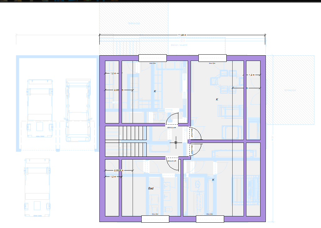

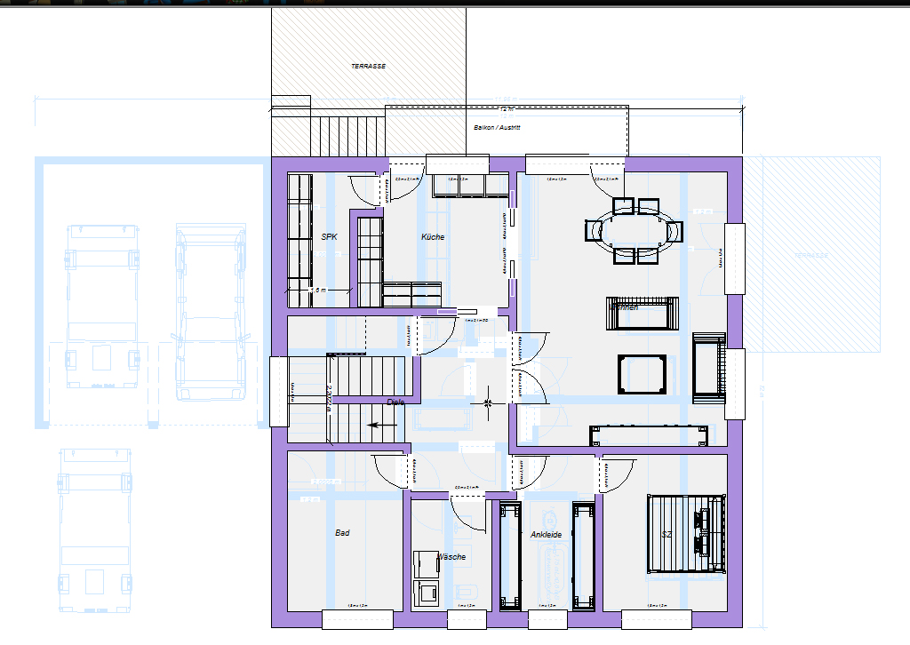

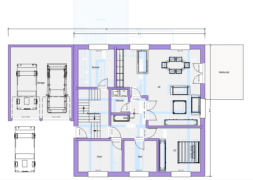

Hab mal bisl rumgespielt. 2-Familienhaus, 1m eingegraben im Osten. Planunten ist Norden.
Ob das mit den Treppen im OG so geht, müsste man noch mal checken - aber theoretisch schon.
Kein Keller - dafür Dachgeschoss. Kniestock 0 / 45° Satteldach.
