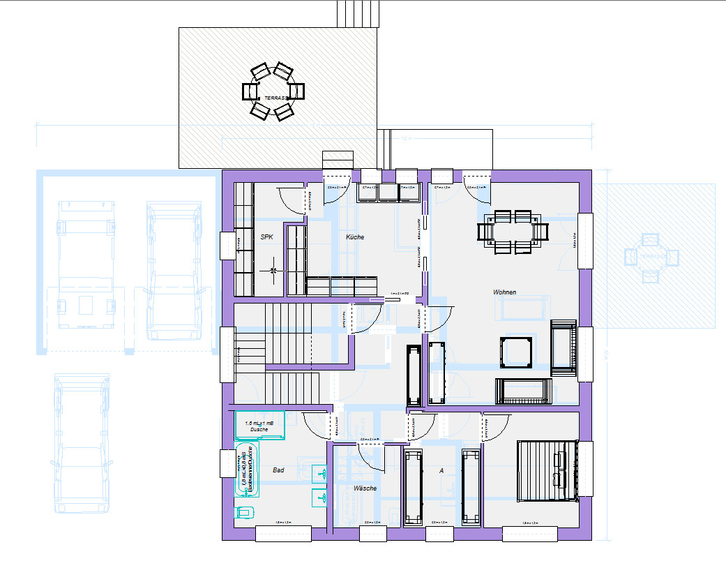

Ja, 0,6m einbuddeln, 1m auffüllen, macht 2,6m also ein Geschoss. Schlimmstenfalls muss man ein oder zwei Stufen zur Südterrasse einplanen. Der Architekt soll sich mal Mühe geben.
Also mir fehlt da 1m bzw. kann ich Dir nicht folgen. Macht aber nichts.
Was ich mich auch frage: Müsste Balkon und Außentreppe mit im Baufeld liegen? Wenn ja, wäre dafür eine Ausnahme drin?
Escroda
Wenn die Höhenlinien im Bebauungsplan noch stimmen, dann liegt die Nord-Ost Ecke des Baufensters bei 185m, die Süd-Ost Ecke bei 186m und die Nord-West Ecke bei 184,4m. Wählt man für die Erdgeschossfußbodenhöhe 184,4m, kann man ebenerdig auf die Westterrasse treten, die nach Süden hin natürlich in den Hang einschneidet, aber gerade mal 50-60cm. An der Ostgrenze muss man im Norden für die Garageneinfahrt und den Hauseingang 40-70cm wegnehmen, die man im Süden auf 187m auffüllt. Das Gelände liegt dort dann 2,6m über Erdgeschossfußbodenhöhe. Wenn man jetzt noch ein bisschen mit den Zentimetern spielt, könnte eine Stufe reichen, um vom OG auf die Südterrasse zu treten.
Ja.
Ich denke schon, da man ja auch den Wintergärten eine Überschreitung gestattet.
kaho674
kaho674
Wenn die Höhenlinien im Bebauungsplan noch stimmen,...
Ah, hatte das Nord-Südgefälle mißachtet. Also das wär eigentlich total cool. Ich kann das mit meinem Programm leider nicht perfekt darstellen (vor allem die 50cm an der Westterrasse fehlen ganz - bitte denken), aber ich glaube, es sollte dann etwa so aussehen:
3D-Render eines zweistöckigen Hauses mit Satteldach, Terrasse, Garten und Sitzbereich.
3D-Modell eines zweistöckigen Hauses mit dunklem Satteldach, Terrasse und blauem Auto daneben
3D-Haus mit Garage und blauem Auto davor auf grünem Gelände.

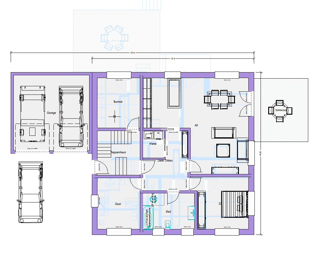

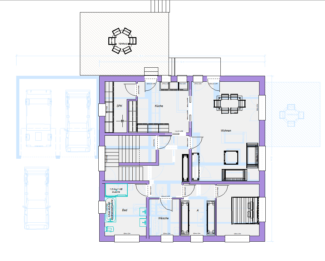

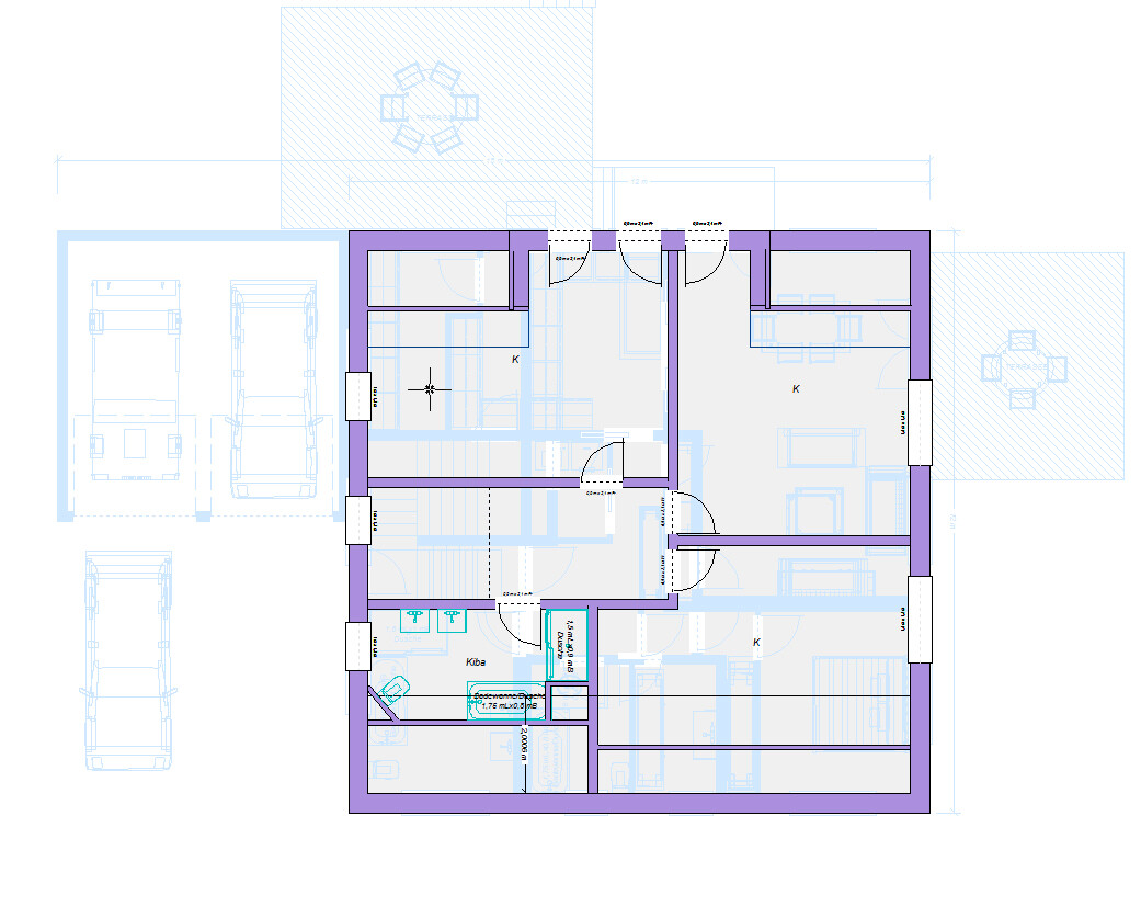

Das Deckenproblem im Treppenhaus hab ich auch gleich mal mit beseitigt:
Grundriss eines Hauses: Garage links, Flur, Wohnzimmer, Küche, Bad, Terrasse rechts.
Grundriss eines Hauses mit Küche, Wohnen, Bad, Schlafzimmer, Terrasse und Garage.
Grundriss eines Hauses: mehrere Raume, Kueche, Bad, Flure, Aussenbereiche, Garage links
Das schöne daran wär ja auch, dass man 2 getrennte Terrassen hätte aber trotzdem alle Zusammen sein können. Und vor allem hätten alle Platz und Licht in den Räumen. Und die Autos passen alle hin.
