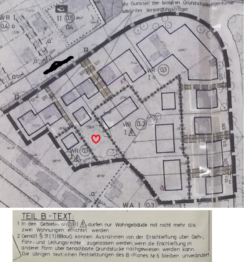

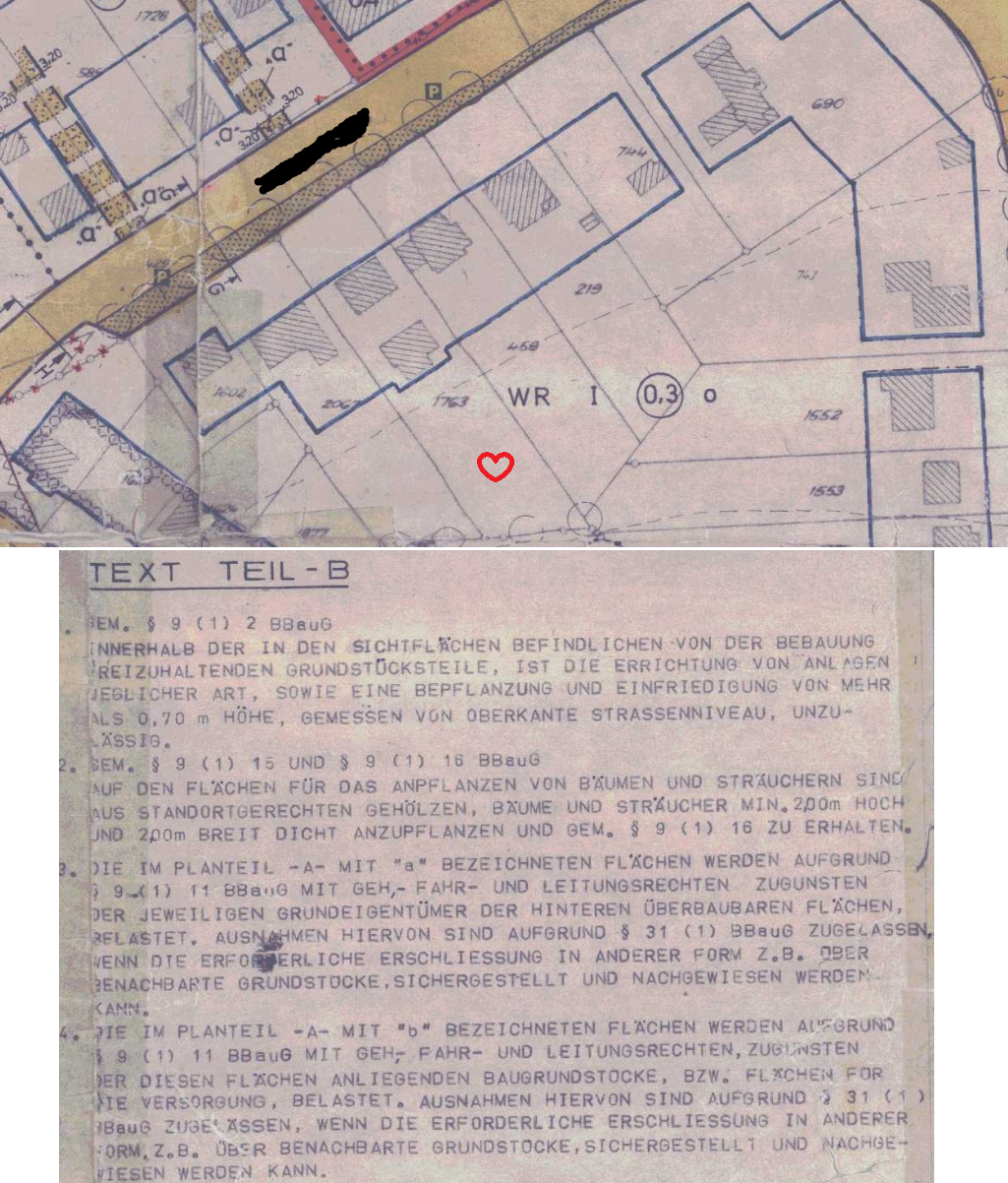

vielen Dank für die weiteren Infos! Ich habe einmal die Bebauungspläne beigefügt. Hierbei ist mir aufgefallen, dass die 1. Fassung des Bebauungsplan (1979) ein großzügigeres Baufenster vorgesehen hat. Die aktuelle Fassung (von 1984) hat die Baufenster aber eingeschränkt.
Erhöht das nun unsere Chancen oder sinken diese dadurch?
Unser Grundstück habe ich mit einem Herz markiert.

Ich glaube nicht, dass wir das besser einschätzen können, als Du vor Ort. Rein gefühlsmäßig würde ich darauf tippen, dass Ihr sehr gute Chancen hättet, Euer Baufeld zu verbreitern. Also fragen würd ich auf jeden Fall mal. Kleiner Plan mit Begründung - am besten im direkten Gespräch, falls kein kategorisches "Nein" kommt, einfach Bauantrag stellen. Das schlimmste, was Dir passieren kann ist, dass Du Teile des Antrags neu stellen musst, etwas Zeit verlierst und ein paar Eus versenkt hast. Wir haben bei uns auch ne Bauvoranfrage gestellt und 3500 Eus extra dafür bezahlt. Uns war es das wert. Ob es Euch auch so geht, könnt nur Ihr wissen.

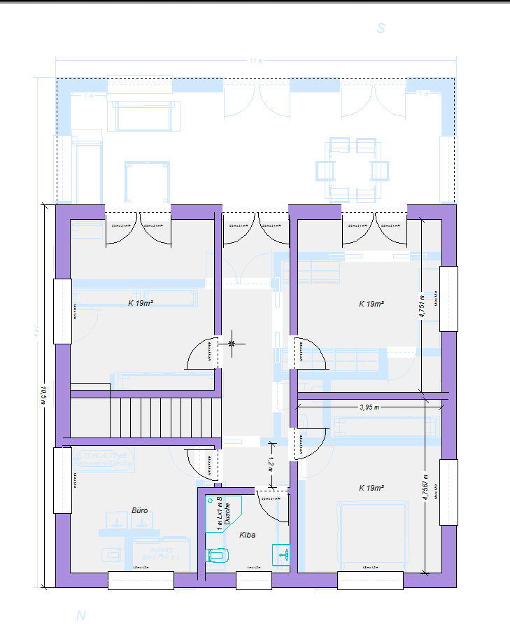

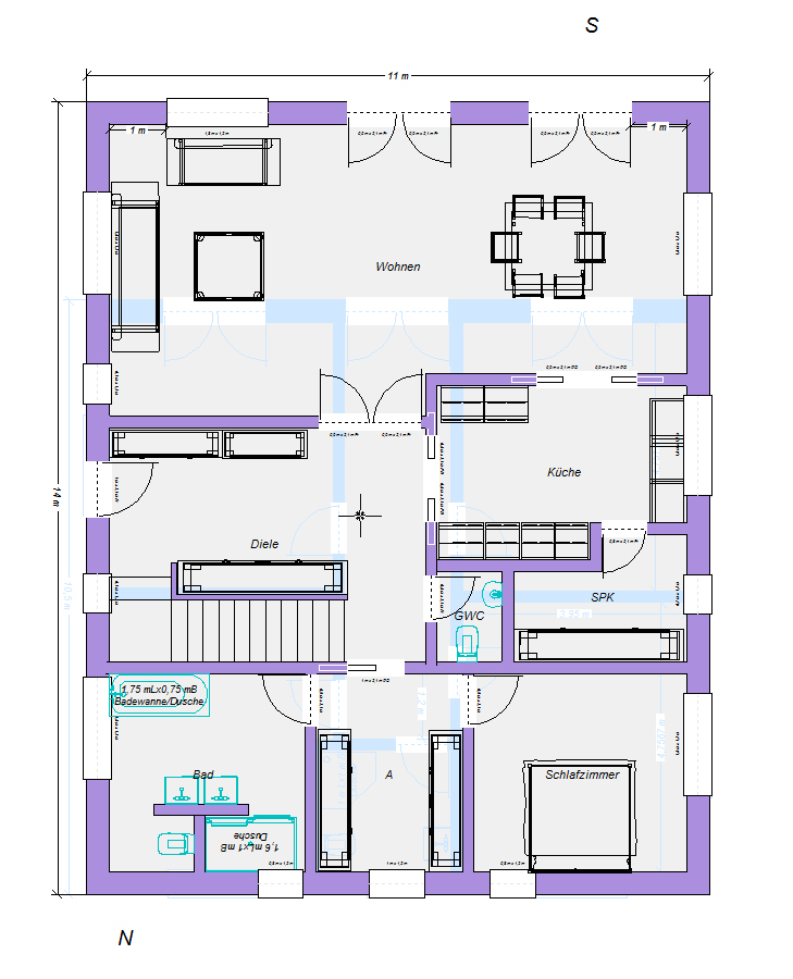

Mal ein Staffel so nebenbei:
Grundriss eines Hauses mit Wohnzimmer, Küche, Diele, Bad, Schlafzimmer, Gäste-WC, Treppenhaus
Grundriss eines Hauses mit Flur, drei Zimmer je 19 m², Büro, Küche, Dusche und Treppenhaus.
Zweistöckiges graues Haus mit dunklem Dach, Holzfenstern und Balkon links auf grüner Wiese.
Zweistöckiges graues Haus mit vielen Fenstern auf grüner Wiese; Balkon rechts.
Ja, da muss man einige Veränderungen in Kauf nehmen. Aber ich sage nur: schöne Kinderzimmer, oder?
Hamburger2020
süß.
Wow, das sieht ziemlich gut aus. Das OG ist Ideal und den Elternbereich im EG würde uns jetzt nicht stören. Einzig das Büro oben ist suboptimal, da müsste man dann ggf. dickere Wände und eine gute Tür einbauen, damit ich da meine Ruhe habe. Aber damit könnte ich leben.
Kann dein Programm zufällig auch die Maße der Innenwände angeben? So ist so schwer einschätzbar wie groß die Räume im EG sind.
