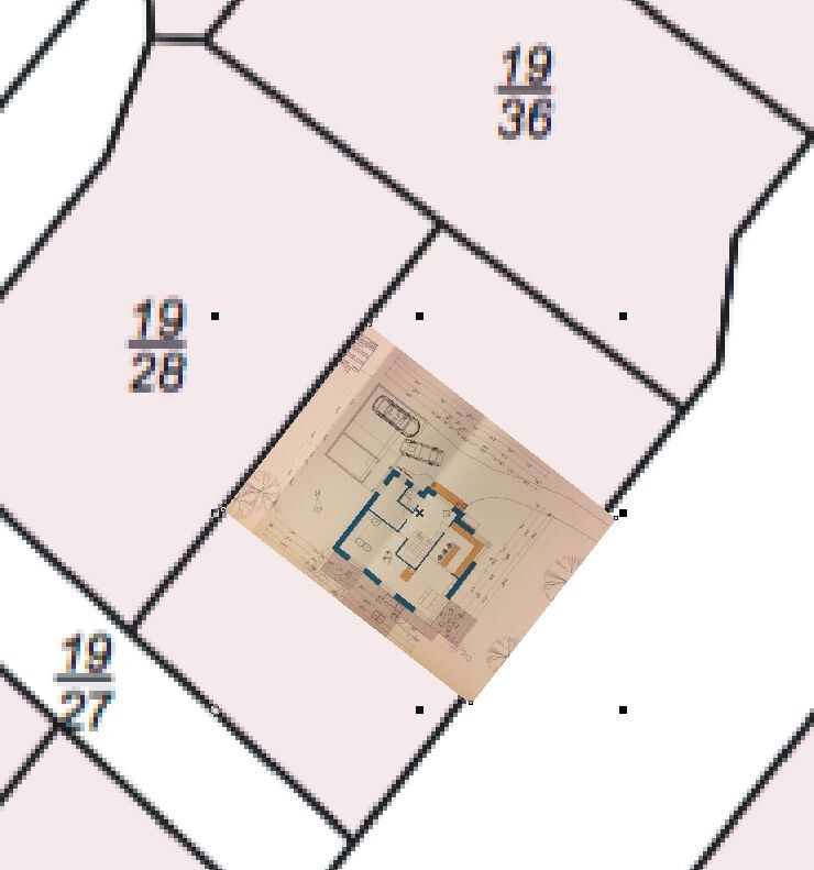

D. h. Haus und Lage wären etwa so?
Wie breit und tief ist denn das Grundstück?

Zu deiner Zeichnung: Korrekt, so soll das Haus stehen. Das Grundstück ist 21m x 37m. Dementsprechend wird das Carport natürlich nicht wie eingeplant gebaut, aber die grobe Lage sollte so umgesetzt werden.

Dürft ihr das Carport so weit von den öffentlichen Verkehrswegen bauen? Gibt ja oft Einwände bzw. Auflagen (Ruhebereich). Ist ja doch schon eine ordentliche Anfahrt und um einiges weiter als die üblichen 5-6 Meter,
