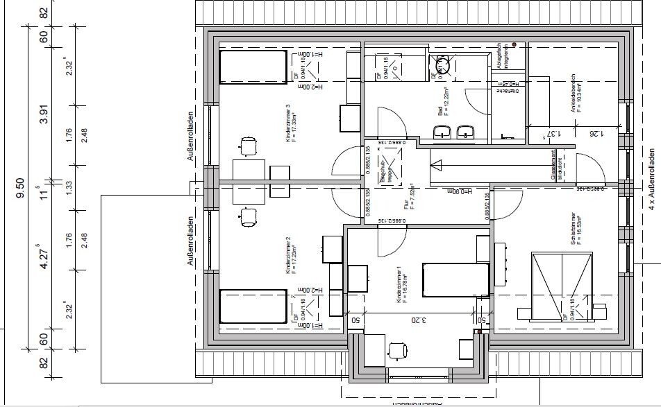

Wenn ihr die Vorschläge von Würfel umsetzt, sehr gut!
Ich würde oben aus dem Bad zwei machen: eines, das man durch die jetzige Badtüre betritt und das kleiner ist, eines als Bad en suite für euch als Eltern. Die Ankleide ist groß, durch die Verschiebung der Treppe wird sie noch größer - das braucht es aber gar nicht. Ich würde mir da eine Bad/Ankleide-Kombi gönnen (und nein, mit Kontrollierte-Wohnraumlüftung wird das nicht zu freucht für die Kleidung). Muß ja kein großes Bad sein, aber ein Duschbad geht da.
hampshire
13.01.21 12:02
Prima Haus, mit dem umgesetzten Input noch besser. Ich habe noch 3 Ideen dazu:
1.: Mehr Licht in die Küche und den Essbereiich bringt es, wenn zwischen dem Küchenfenster und dem Esszimmerfenster durchgehend feststehendes Glas ab etwa Arbeitsplattenhöhe eingesetzt wird.
2.: Baue eine Schiebetüre zur Ankleide ein und überlege die beiden in den Übergangsbereich hineinragenden Wände wegzulassen.
3.: Baue die Treppe als "begehbares Schrankmöbel" mit Schubladenstufen im unteren Bereich. Das schafft Dir eine Menge Stauraum, den Du mit 3 Kindern brauchen wirst.
Besonders gut gefällt mir der Windfang der Terrasse.
Weniger gefällt mir die Garderobenecke und das Gäste-WC - in der Praxis wird immer irgendwas im Weg stehen. Habe aber keine bessere Lösung in Petto

Na dann zeig doch mal die Änderungen auf dem Plan.......

Es wäre schön, wenn Du Eure Planung mit uns teilst und sie mal zeigst.
