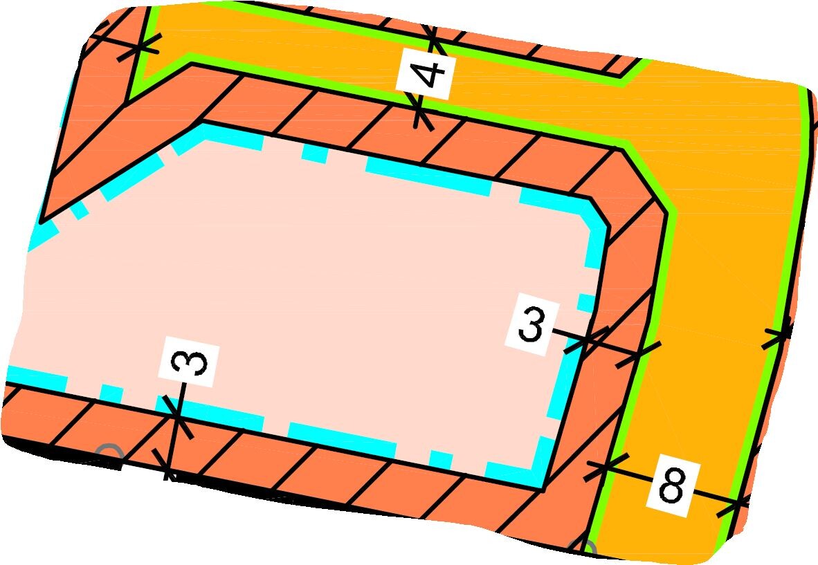

Persönliches Preislimit fürs Haus, inkl Ausstattung: Wir diskutieren ungern Luftschlösser Die Auflösung ist zu schlecht aber das sieht nach reichlich 13m x 10m Außenmaß aus und da hat die Außenwand noch nicht mal die erforderlichen 40cm Stärke.
Hang: siehe angehängtes Bild - Wo ist die Straße?, wie groß ist das Baufenster? Maße bei Hang entscheidend, wollt Ihr 2m anschütten? Kosten dafür schon eingeplant?

Hier noch als Anlage das Grundstück inkl. Baufenster.
Rundbahn-Skizze: orange Rand, grüne Umrandung, pinker Innenbereich, nummerierte Markierungen 3, 4, 8

Ihr habt im OG aber kein Vollgeschoss. D.h. deine 180m² werden nicht voll nutzbar sein und das Aufschütten bei der Hanglage kostet einen Haufen Geld. Eine Lkw Ladung Mineralbeton kostet z.b. ca. 500€ und davon wirst du schon einige benötigen. Dazu kommt dann noch n Haufen Humus und Erde.
