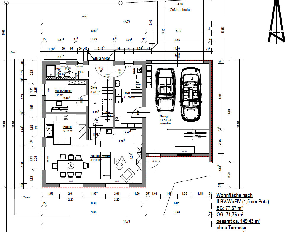

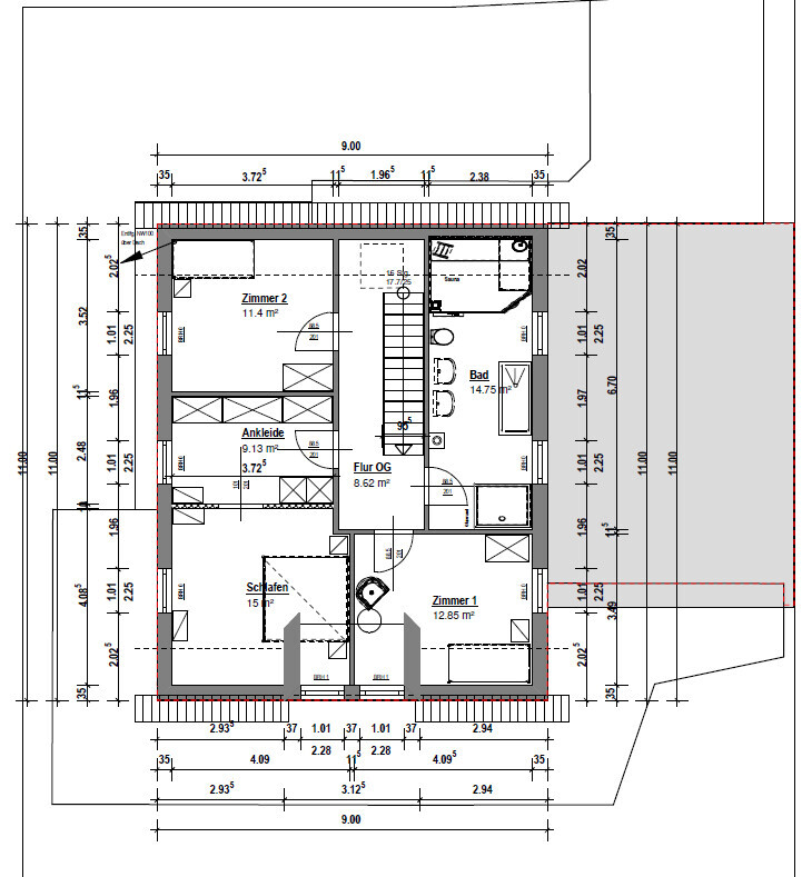

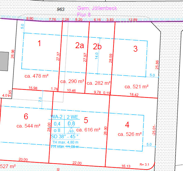

da es unser erster Post ist, stellen wir uns doch einfach mal kurz vor. Wir sind ein junges Paar von 29 Jahren und wohnen seit 8 Jahren zusammen in Mietwohnungen. Da wir beruflich nun endlich sesshaft werden konnten haben wir über den Kauf eines Grundstückes und Bau eines Hauses nachgedacht und konnten uns mit dem Gedanken gut anfreunden.
Wir haben jetzt auch ein schönes Grundstück gefunden, welches leider Bauträgergebunden ist. Da es sehr schwer ist Grundstücke zu finden, haben wir uns dennoch ein Angebot eingeholt. Als Vorgabe haben wir ihm ein Preislimit vom 450.000 Euro (inklusive nebenkosten) gesetzt. Das Angebot lag jedoch bei 407.000 Euro ohne Nebenkosten. Die Bauleistungsbeschreibung ist auch nicht völlig zufriedenstellend, sodass auch noch Mehrkosten in Höhe von 20.000 Euro auf uns zu kämen. Mit Nebenkosten und Außenanlage etc. (ich hoffe ich habe nichts vergessen und großzügig gerechnet) kämen wir auf 520.000 Euro was leider deutlich zu viel ist.
An sich sind wir mit dem Entwurf halbwegs zufrieden, bloß wir werden uns Einschränken müssen, um die Kosten zu senken. Unsere Anforderungen an Quadratmeter und Ausstattung habe ich unten aufgeführt.

Größe des Grundstücks 478m²
Hang nein
Grundflächenzahl 0,4
Geschossflächenzahl 0,8
Randbebauung
Anzahl Stellplatz
Geschossigkeit 2
Dachform Satteldach
Stilrichtung
Ausrichtung
Maximale Höhen/Begrenzungen - max Traufhöhe 4,80m, Firsthöhe 11m
weitere Vorgaben
Stilrichtung, Dachform, Gebäudetyp Satteldach, modern

Von wem stammt die Planung:
Bauträger / Architekt
Was gefällt besonders: Garage und Wohn- / Essbereich und großer Hauswirtschaftsraum
Was gefällt nicht: Kinderzimmer oben etwas zu klein, Bad zu groß, Sauna nicht erforderlich. Treppe direkt im Bereich der Hauseingangstür
Preisschätzung lt Architekt/Planer: 300.000 Euro + Grundstück
Persönliches Preislimit fürs Haus, inkl Ausstattung: ca. 250.000
favorisierte Heiztechnik: Gas
-könnt Ihr verzichten: Ankleidezimmer, Garage dafür dann jedoch Doppelcarport
-könnt Ihr nicht verzichten: großer Wohn-Essraum, Gäste-Wc mit Dusche, Arbeits- /Gästezimmer
Standardentwurf vom Planer, Wir würden gerne den Erker an die Nordseite setzen.
Unsere Vorstellung war:
- Einfamilienhaus
- OG: 3 Schlafzimmern (15 - 18 m²) + Bad (ca. 10m²) 55 - 64m²
- EG: kleines Duschbad (4m²), Hauswirtschaftsraum (ca. 10m²), Wohn-Essbereich (ca. 30m²), Küche (ca. 10m²), Büro- / Gästezimmer (8m²) = 62m²
117-126 m² ohne Flur / Windfang etc. da wissen wir leider nicht, wieviel man einrechnen muss.

Unser Limit mit allen Nebenkosten waren 450.000 Euro - das Grundstück kostet 130.000 Euro. Das Grundstück besitzt Bauträgerbindung.
- Einfamilienhaus
- Doppelgarage mit Eingang in Hauswirtschaftsraum ( wäre ein Traum, aber kein Muss)
Wir sind gespannt auf eure Meinungen.

Ich persönlich finde den Entwurf gar nicht so verkehrt. Sogar ganz gut. Auf Kosten der Ankleide/des Schlafzimmers könnte man das Kinderzimmer 2 kostenneutral vergrößern.
Habt ihr euch Gedanken gemacht wo ihr die 70k€ einsparen könnt? Heizung wäre wahrscheinlich Gas, also hier wird es schonmal nicht gehen. 70k ist mal ein Pfund was du auch über Eigenleistung nicht ohne weiteres wegrechnen kannst.
Da macht es auch nicht wirklich Sinn sich über Grundrisse zu unterhalten, wenn du für die fehlende Kohle keine Lösung hast. Hast du die? Auch der Planer/ Architekt plant auf Basis der Bauleistungsbeschreibung 50k€ über Budget!

So ein ähnlicher Grundriss schwebt mir auch vor. Da gibt es auch was bei einem FH-Anbieter. Gut geklaut ist halb gewonnen: nach "Neo 311 mit Erker auf BP in BW" suchen.
Was natürlich auch keine Empfehlung für ein FH sein soll... aber zum Grundriss planen, so als Anregung taugt es immer.
Und weil du auch nach Preisen fragst. Als Massivhaus in Kalksandstein mit WDVS ab 287.000 zzgl. Baunebenkosten zzgl. Preiserhöhung ab April in Süddeutschland. Also scheint die Schätzung vom Architekten gar nicht schlecht zu sein.
