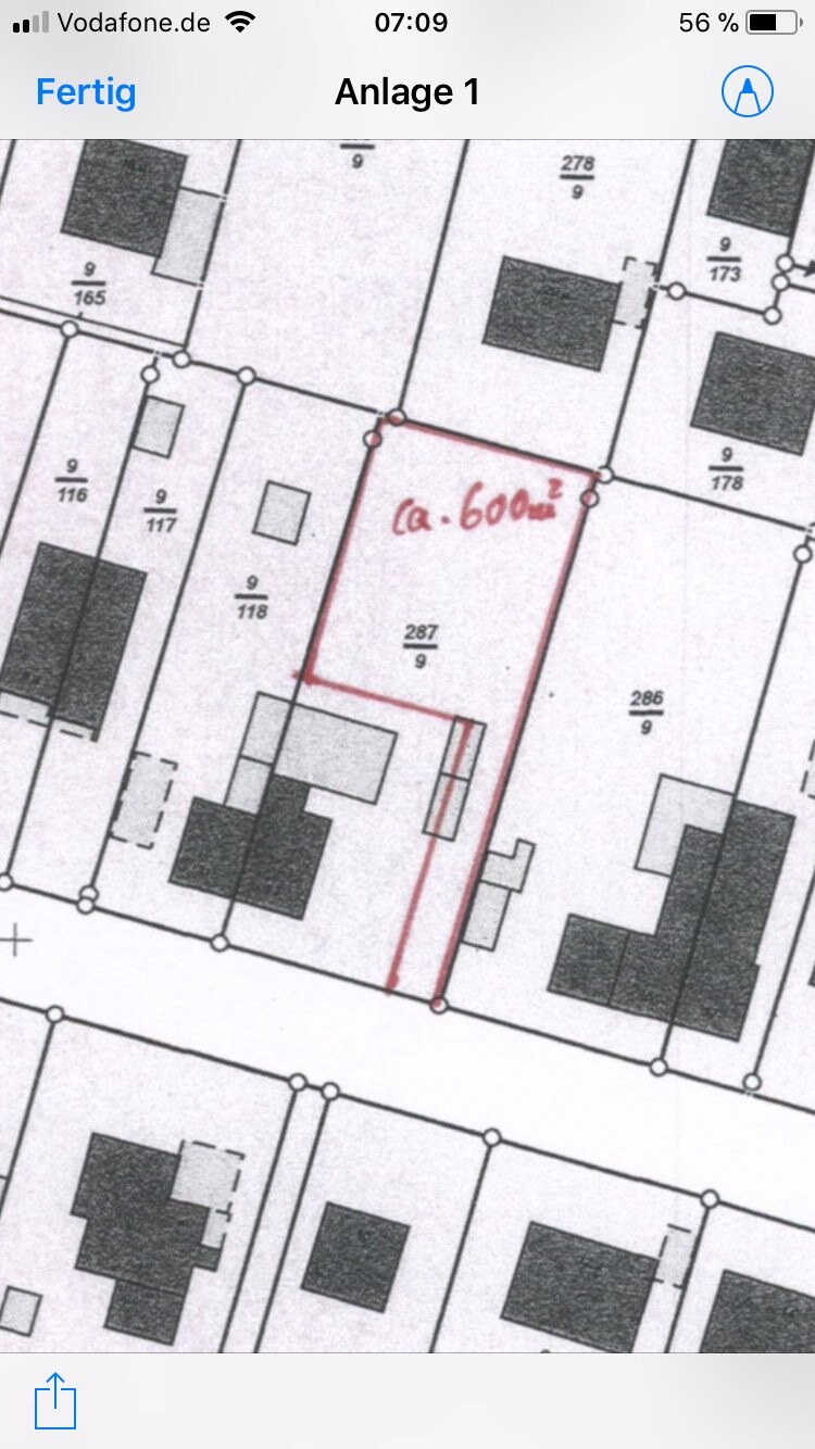

... rechnest du mit 45 cm starken Außenwänden? Einfach so, oder schon von irgendwoher eine Vorgabe?
Und, gäbe es denn mal einen Lageplan?

Die 45 cm habe ich von einem Bauträger mit dem wir ursprünglich mal bauen wollten übernommen. Ist das keine realistische Wandstärke? Lageplan folgt morgen, es ist ein Pfeifenstielgrundstück also rückwärtige Bebauung, im direkten Hamburger Umland inzwischen das einzige, was man (bezahlbar und ohne Bauträgerbindung) findet.

Hier einmal das Grundstück
Grundstücksplan mit rotem Umriss eines ca. 600 m² großen Grundstücks.
