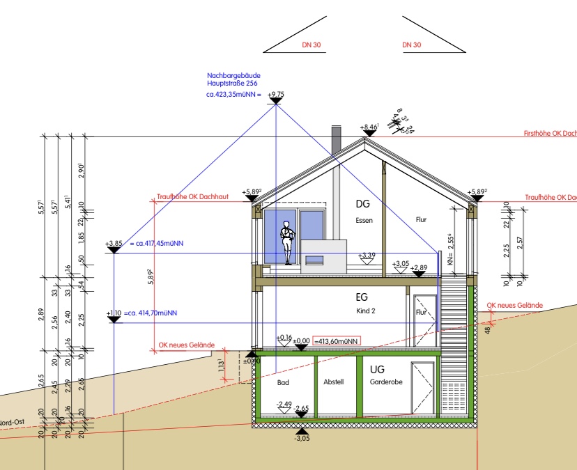

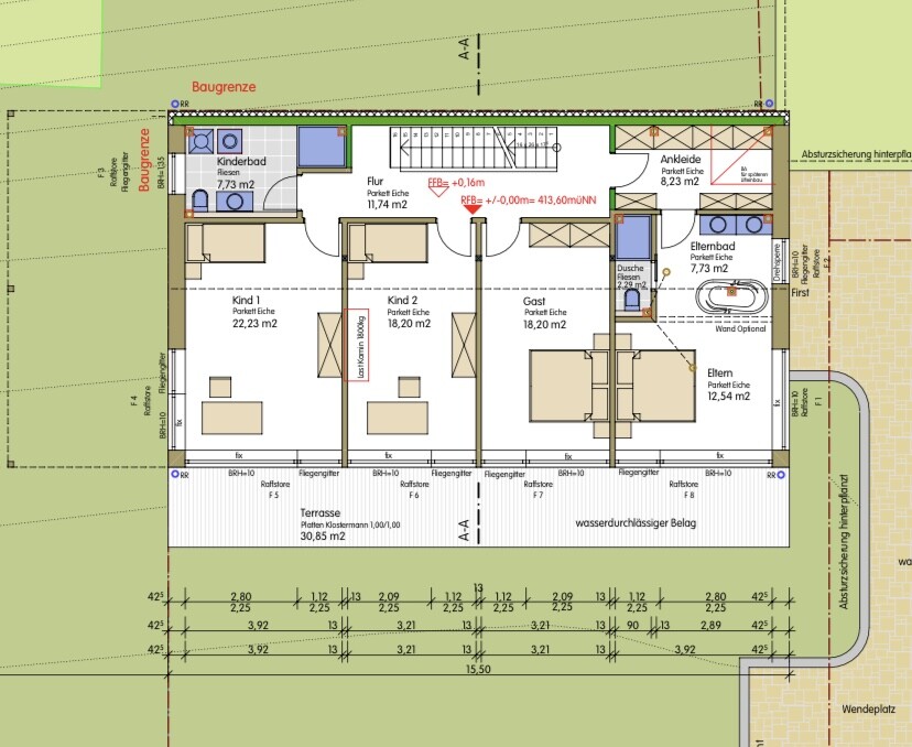

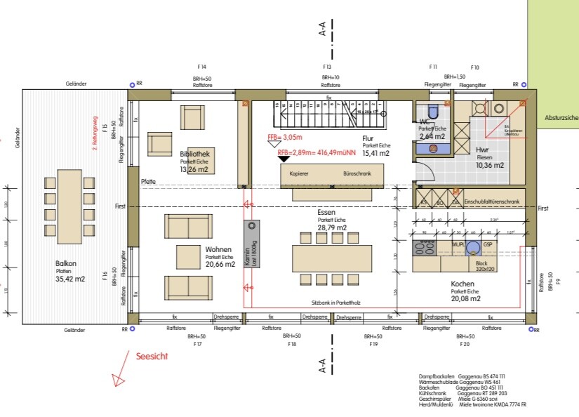

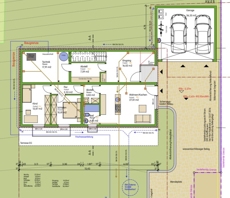

Hallo nochmal,
vielen Dank! Ich konnte zwischenzeitlich den Grundriss sogar selbst finden Der ist sehr gut, da gibt es nix wofür Dich der Nachbar drankriegen kann
Ein paar Fragen dazu habe ich dennoch:
Im EG ist der Flur ohne Fenster, im UG erfolgt die Beleuchtung auch nur seitlich. Wie seid ihr mit der Helligkeit dort zufrieden?
Viele Grüße!

Ja der Flur im EG und UG ist dunkel. Einen Tod mussten wir sterben am Hang. Uns war es wichtiger, dass die Aufenthaltsräume genug natürliches Licht bekommen. Im Treppenbereich haben wir LED Streifen eingebaut, die den ganzen Tag leuchten.
