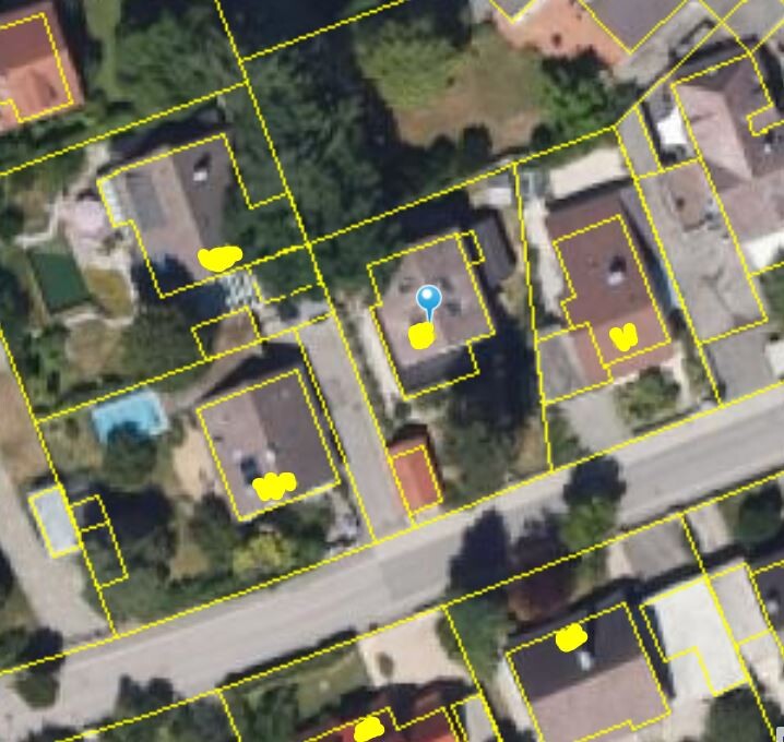

Wie (genau) sind denn die Himmelsrichtungen? Konnte auf den Plänen keinen Nordpfeil finden.
05.05.23 19:23
@RomeoZwo ... stimmt, ist doch sonst eine meiner Standardfragen 😉 ... Ich habe hier wohl wegen Terrassenlage etc. vorausgesetzt, die Pläne sind genordet 😳 .. na, mal sehen, wie die Antwort ausfällt.
05.05.23 19:36
Mucuc18 schrieb:
Im Folgenden die üblichen Infos, Süden ist die Planunten im Lageplan
Es gibt keinen Nordpfeil, unten ist Süden.

Sorry, ich hatte im Eingangspost großspurig angekündigt, dass im Lageplan "plan-unten" Süden sei, dann den Lageplan aber nicht angehängt - hole ich hiermit nach. Auf den Grundrissen ist Süden somit unten, mit leichtem Einschalg nach links. Kleine Zusatzinfo: Es gibt ein älteres Haus auf dem Grundstück, das noch abgerissen werden muss.
