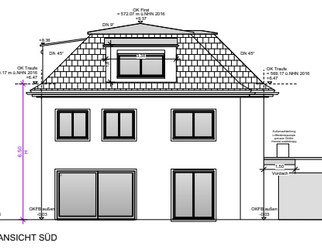

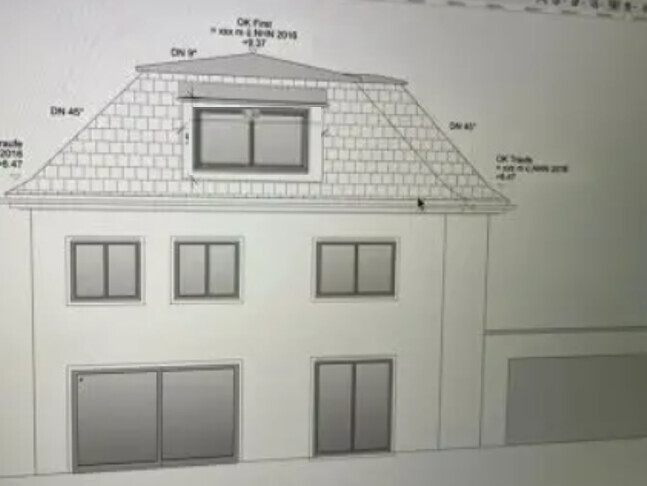

Lass es DIr vom Architekten aufzeigen. Ich habe es mal versucht, geht irgendwie nicht wirklich, da das Bild als Grundlage bereits schief ist.Ich denke, zur Simulation, daß es die Dominanz eines Wasserkopfes entfalten würde, genügt der Versuch. Wer braucht eigentlich einen Panoramablick aus dem Schlafzimmerfenster ?Mucuc1825.05.23 11:26
Sieht tatsächlich etwas "Kopflastig" aus, evtl. gehen wir doch von den hier nun dargestellten 2,40 wieder auf 2m runter.

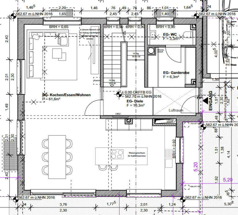

Haben uns zugunsten der besseren Planbarkeit der Küche (insb. für hochschränke) nun vorerst auch gegen eine Türe zwischen Diele und Küche entschieden. Gerade da auch im Eck in der Küche noch ein Schacht von stattlicher Größe für die Kontrollierte-Wohnraumlüftung-Rohre Einzug erhalten hat...
hanghaus2023 schrieb:Die kann ich Mal raussuchen, der hervorstehende Gebäudeteil in Süd und West ist ein eingeschossiger Wintergarten, der dürfte im (damaligen) Bebauungsplan keine Abstandsflächen ausgelöst haben.
Gibt es Fotos vom Bestand? Der Grundriss vom Abbruch schaut interessant aus. Warum musste man damals nicht die 0,8 H einhalten?
11ant25.05.23 14:04
Gütige Göttin. Schau´ Dir ´mal die Kaminschacht-Halbschalen (ibs. ggü. dem HKV) an, und ebenso auch einige der Wandstrecken zwischen den Fenstern (da springen mich schon wieder die Pfuschertaschen an). Auch die grafisch-symbolische Textur der Dachziegelflächen in der Ansicht nährt die Befürchtung, an den Kontrolleursbesuchen hier "nicht sparen zu sollen" ;-)
Vermute ich recht, daß wir es hier mit einem nach seinem Selbstbild "Premium" GU zu tun haben ?
