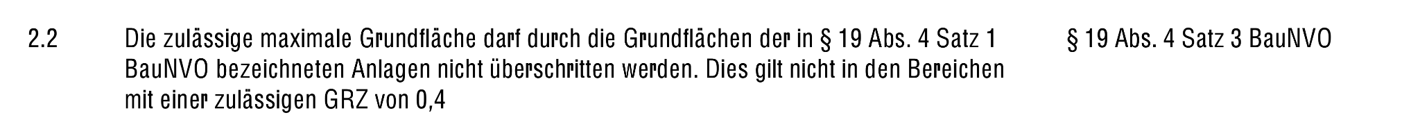

ImB-Plan steht unter 2.2:
(Sorry, bekomme das Bild auf m iPad grad nicht größer)
Auch mein Anruf beim Bauamt brachte mir eine Bestätigung dessen.
Das Grundstück hat 538 qm. Macht mit 0,35 Grundflächenzahl 189 qm überbaubare Fläche zzgl. 20 qm für Terrasse (lt.textlicher Fassung Bebauungsplan).Laut Info Bauamt zählen hier wohl auch z.B. eingegrabene Zisternen (?!). Man gab mir den Tipp, dass ich die ja unter der Terrasse anlegen könnte.

EF2026 schrieb:
Schellrodaer Straße" / Erfurt) ist daher auch ziemlich alt. Grundstück wäre bei 774/1 und liegt damit im WA6. also:
Grundflächenzahl 0,35
Nur kurz:
Ich habe mal geschaut. In den textlichen Festsetzungen wird explizit Bezug genommen auf § 19 Abs. 4 Satz 3 Baunutzungsverordnung
In der aktuellen Fassung des § 19 Abs. 4 Satz 3 Baunutzungsverordnung gilt für Garagen, Zuwege und so weiter die 50% Überschreitungsregel.
In ganz alten Fassungen zählen die (teilweise) gar nicht rein. (Wir haben z.B. einen Uralt-Bebauungsplan, bei dem Wege nicht mit reinzählen.)
Die große Frage hier ist, welche Fassung der Baunutzungsverordnung Bezug genommen wird. Der Bebauungsplan hier ist von 2006, heißt die Baunutzungsverordnung, die damals galt, ist somit "festgefroren".
Ich habe das mal versucht herauszufinden, bin aber nicht 100% sicher. Soweit ich das recherchieren konnte, müsste seit 1990 (ich bin kein Jurist!) in der Baunutzungsverordnung Nebengebäude und Zufahrten so eingerechnet werden, dass sie 50% überschreiten dürfen.
EF2026 schrieb:
Da die Grundflächenzahl mit 0,35 ohne zusätzliche (und aus meiner Sicht mittlerweile üblichen) Überschreitungen gelten
Ich finde da die Aussage des Bebauungsplan sehr schwammig. Ich bin mir da nicht sicher, ob da die 50% nun gelten oder nicht. Da würde ich mal einen Architekten fragen.
