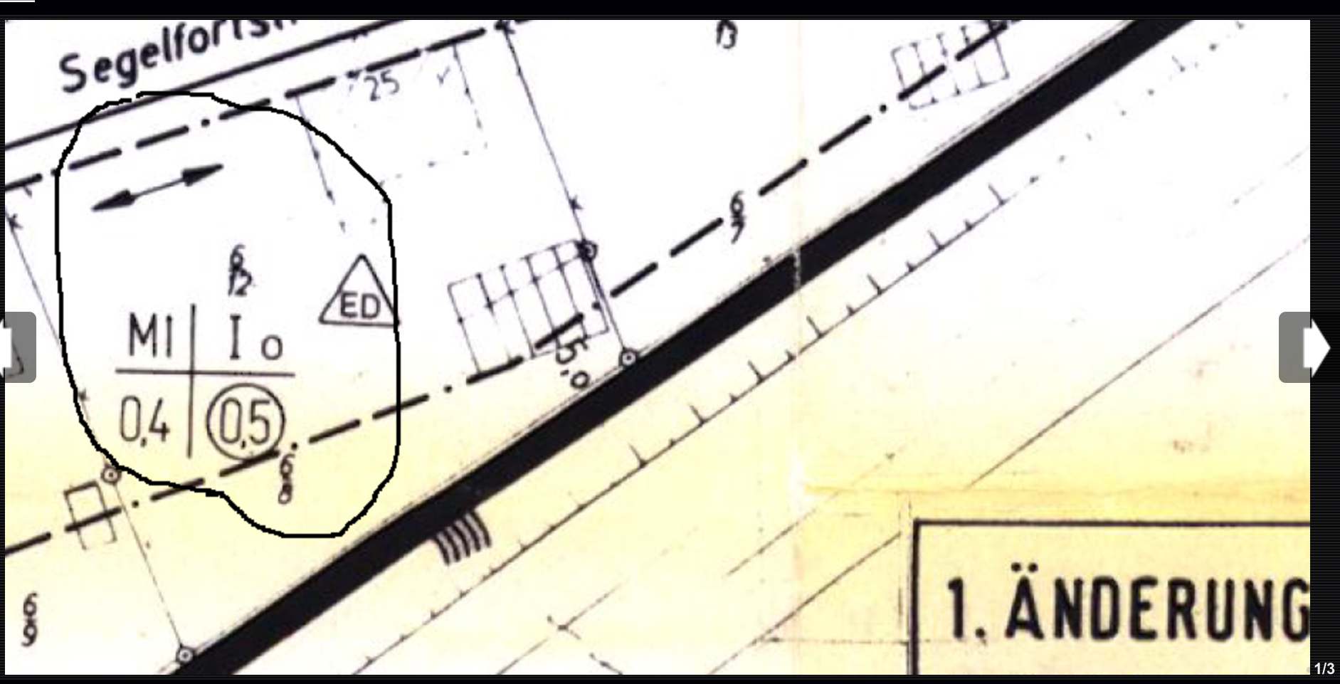

Fakt ist, in dem Gebiet gibt es bereits mehrere Häuser die nicht der Richtungsvorgabe entsprechen.
Daher kann ich derzeit dazu keine Auskunft geben.
Das sehe ich bei Google Maps anders: da hat jedes Haus an dieser Straße, zumindest in der Nachbarschaft, die in dem von Dir eingepflegten Ausschnitt des B-Planes angezeigte Firstrichtung.
Oder gilt er nicht mehr? Ich dachte, DAS ist Fakt?!
Technischer Plan mit Maßzahlen; kreismarkierter Bereich 0,5 und Hinweis 1. Änderung sichtbar.
Fakt ist, wenn du Google Maps schon bemühst (das ehrt mich übrigens) siehst du das im weiteren Verlauf der Straße Häuser mit anderen Firstrichtungen erstellt wurden. Aber darauf wollte ich mich nicht einlassen, ehrlich.
Es ist also demnach eine Befreiung möglich und der Plan muss nicht neu erstellt werden.
Wenn ich etwas wie einen Bebauungsplan anders lese als er vorgestellt wird, muss ich ja irgendwie versuchen, meine Vermutung zu stützen.
Und so sehr weit gehe ich jetzt nicht die Straßen entlang
Nun denn: also zählt die Firstrichtung, es ist aber eine Befreiung erlaubt.
Dann wünsche ich Dir Glück, denn es ist ein interessantes Projekt.
