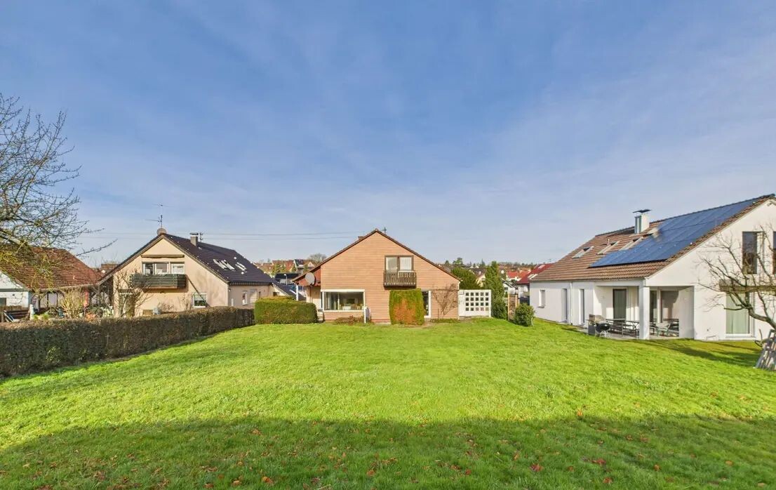

Standort des Vorhabens ist BW. Grundstück ist vorhanden, Altbestand soll abgerissen werden.

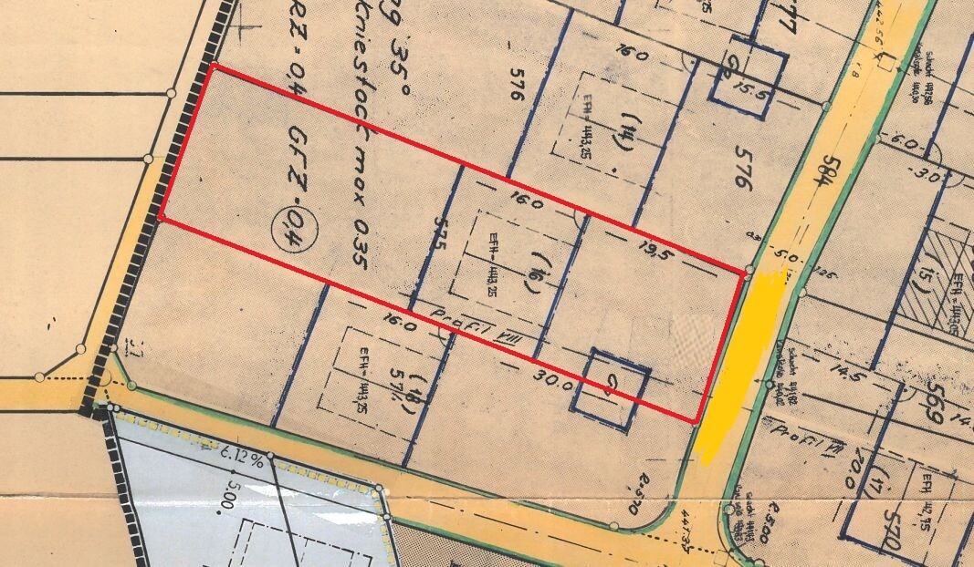

Größe des Grundstücks:
1.250 m², nur 20 Meter breit und entsprechend ca. 60 Meter lang
die kurze Seite ist die Straßenseite im Norden des Grundstücks
Hang: das Grundstück steigt ab dem Straßenniveau im Norden in Richtung Süden ca. 4 Meter auf >60 Meter Länge (muss ich noch genau vermessen und ein Höhenprofil erzeugen)
Grundflächenzahl 0,4
Geschossflächenzahl 0,4
Das Baufenster befindet sich ab der Straße 20 Meter nach hinten versetzt und ist 16 Meter "lang/tief". Es erstreckt sich formal auf die gesamte Breite des Grundstücks wobei ich eine Bebauung bis auf die Grenze eigentlich nicht möchte und auch nicht so sinnvoll erscheint.

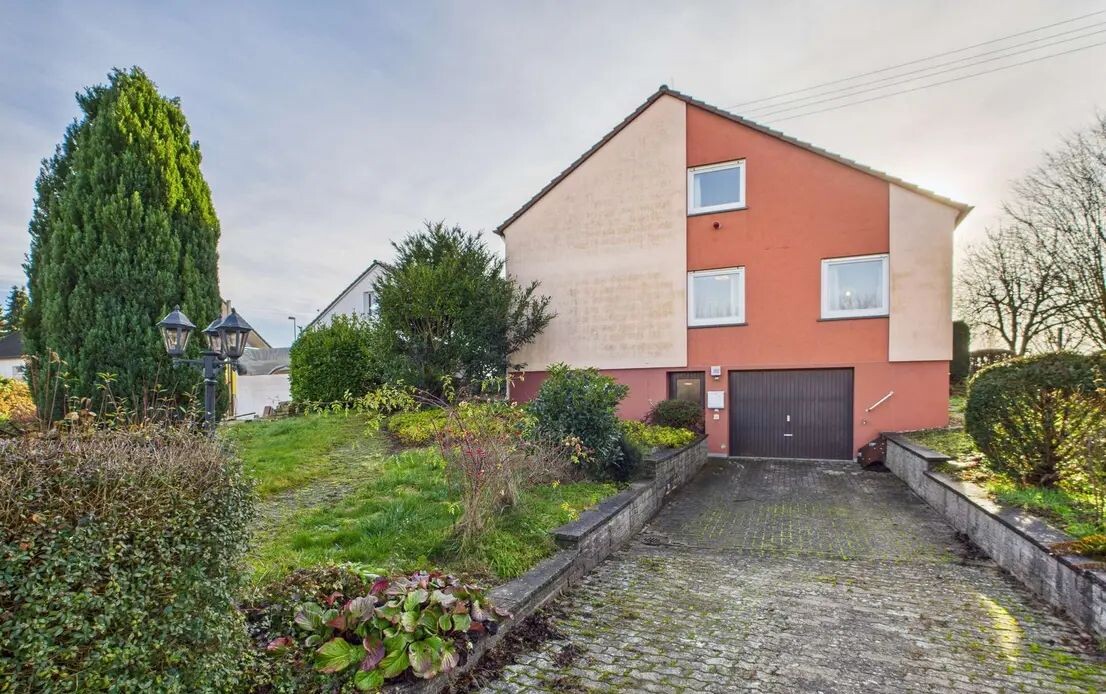

Es existiert ein Bestandsgebäude, das wir abreißen möchten um einen Neubau zu erstellen, inkl. Keller. Aufgrund des Grundstücksverlaufs ist das Kellergeschoss in Richtung Straße sichtbar (allerdings nun im Bestand sogar etwas tiefer als das Straßenniveau damit man die Garage befahren kann). Bei einigen Nachbargebäuden sieht man nur die "obere Hälfte" des Kellers. Siehe beigefügtes Bild. Auf der Südseite mündet das EG ebenerdig in den weiterhin leicht in Südrichtung ansteigenden Garten.

Welches BJ ist denn der Bestand? So alt sieht das Haus noch gar nicht aus.
Das Haus in weiß (auf einem Foto rechts) sieht ja schon einmal recht ansprechend aus.

11ant schrieb:
Ihr müßt entschieden Geld zu viel haben, bei einem solchen Objekt an Abriss zu denken. Nehmt Euch einen Architekten mit Erfahrung im "Bauen im Bestand", verzichtet auf mehr Raumhöhe und meinetwegen laßt die Dachüberstände erhöhen. Gelegenheiten, ein Wohngesundholzgefühl einzubauen, werden sich leicht und in gewünschter Dosis finden. Zwei weitere Stellplätze kriegt man auch noch irgendwie aufs Grundstück gezaubert.Das kann man so sehen. Eine Hausrenovierung habe ich bereits hinter mir und das Ergebnis ist auch in Ordnung. Aber ein weiteres Projekt wird ein Neubau, auch wenn das möglicherweise eine Luxusentscheidung ist. Das Haus ist aus den 1960ern und da kommt für mich persönlich nur Abriss in Frage. Heiztechnik, Elektrik, Raumaufteilung, Raumgröße, Raumhöhen, Dach, ... nichts passt für uns und da fange ich lieber einmal neu an.ypg schrieb:
Ich rate zu einem Architekten!
Der kann Eure Wünsche auch in etwas schicker umsetzen. 3 Garagen sind eine Ansage, und so ohne weiteres weiß man nicht, ob die Garagen auch außerhalb des Baufensters sein dürfen. Ansonsten gibt es ein Problem.
Garage in der thermischen Hülle will man eigentlich vermeiden.
Das Haus in weiß (auf einem Foto rechts) sieht ja schon einmal recht ansprechend aus.Es gibt bereits eine Garage auf dem Grundstück das außerhalb des Baufensters liegt. Andere Häuser in der Nachbarschaft haben auch min. eine Doppelgarage abgesetzt. Der Nachbar mit dem ansprechenden Haus baut gerade außerhalb des Baufensters eine neue Doppelgarage. Ich denke also die Chancen wären nicht ganz schlecht da was hinzubekommen. Drei Garagen wären mein Wunsch, notfalls geht's aber auch mit zwei.
Der Bestand ist aus den 1960ern und in schlechtem Zustand. Das Haus war lange unbewohnt. Das Haus in weiß wurde vor kurzem erneuert.
Garage und thermische Hülle: Dieser Punkt leuchtet mir ein. Vielleicht schafft man eine Verbindungstür einer angebauten Garage oder zumindest einen geschickten, kurzen Weg außenrum ins Haus. Eine Verbindungstür Haus/Garage haben wir heute und genießen das sehr. Aber das ist tatsächlich kein Must-Have, vor allem wenn harte technische Gründe dagegen sprechen.
