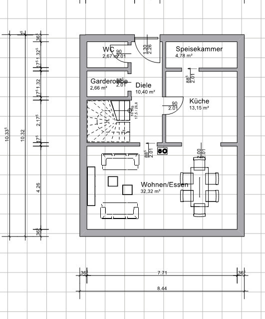

ᐅ Grundriss-Planung Doppelhaushälfte, Erdgeschoss Einschätzung
Erstellt am: 11.01.22 19:46
13.01.22 00:17
Peter_81 schrieb:
vor dem Termin mit dem GU haben wir bereits einen Grundriss für unsere Doppelhaushälfte erstellt. Der Basis-Grundriss stammt aus einem Musterhaus. Wir haben den Grundriss nur minimal angepasst. [...] Aktuell haben wir nur das Erdgeschoss skizziert. Keller, Ober- und Dachgeschoss [...]
Peter_81 schrieb:
Ich sehe schon, ich sollte lieber mal einen Profi ans Werk lassen 🙂.
Wir werden so vorgehen, dass wir den Basis-Grundriss des Musterhauses zum GU mitnehmen und dort unsere Ideen/Änderungen besprechen werden. Er soll dann mal was planen
Wolltest Du nicht einen Profi ans Werk lassen ? - das ist der GU-Zeichenknecht aber nicht. Die Strategie, einen bewährten Grundriss aus der Schublade nur anzupassen, funktioniert ("wenn es denn sein muß") mit einem solchen vom ausführenden GU besser als mit einem aus der Schublade eines anderen GU. Aber nochmal zurück zum Anfang:
1. Ihr wollt eine Doppelhaushälfte bauen. Da ist meine dringende Empfehlung, zumindest die Planung gemeinsam mit dem Bauherrn der anderen Hälfte anzugehen.
2. Ihr wollt mit Keller bauen. Ist Euch klar, daß es davon drei Varianten gibt ? (A: beide Hälften mit Keller; B. Eure Hälfte zuerst; C. wenn die andere Hälfte ohne, aber zuerst: dann mit Komplikationen, d.h. ibs. Unterfangungs-Mehraufwand, verbunden).

… und wenn sie Dir einen fertig/final präsentieren, dann schauen wir gern drüber 🙂
Der GU hat einen angestellten Architekt.
1. der andere Bauherr ist noch nicht vorhanden.
2. ist mir bewusst, andere Bauherr ist wie geschrieben noch nicht vorhanden. Sollte dieser vor Bauanfang da sein, wird natürlich zusammen die beste Lösung für beide Parteien ausgehandelt
Wir sind aktuell in der Phase Angebote von den GU's einzuholen bzw. einen GU auszuwählen. Mit dem Bau kann erst im Sommer/Herbst angefangen werden, da das Grundstück noch nicht erschlossen ist.

Das vergaß ich heute nacht noch nachzufragen: weshalb überhaupt eine GU-Planung - habt Ihr keine freie Wahl ?
Peter_81
13.01.22 14:00
Wieso nicht? Architekt wird gestellt und ist sowieso schon im Preis drin.

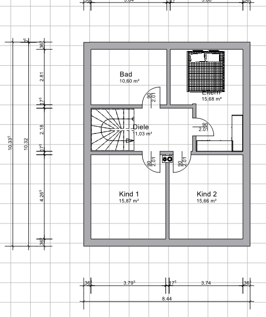

Wie schon erwähnt. Fang die Planung im OG an. Es gibt genügend DH-Grundrisse, die funktionieren. Von einem EH abzuwandeln geht meist schief. Ich häng dir mal einen Grundriss an nur als Skizze. Eltern gefällt mir nicht, ob das mit dem Kamin im OG geht, weiß ich leider nicht. Hab ich nur schnell abgemalt, aber vielleicht kannst du davon ja was übernehmen.
Ich muss mich hier melden, da ich noch kein Recht auf PN habe.
Wir planen, ein ähnliches Haus zu bauen, also danke für das Beispiel.
Es ist ähnlich wie Medley 128qm oder Massiv-Hausidee DH 110 M. Haben Sie weitere Bilder mit Fenstern und Raumlängen?
Danke

Ja, leider meist ist es ein Angestellter, von dem der Arbeitgeber erwartet, effektiv und schnell Pläne zur Abstempelung zu erstellen. Das Entwerfen bleibt meist auf der Strecke.
Dennoch: man muss wissen, wie der GU tickt und er anbietet (massiv oder Holzständerwerk) Dann kann man verbessern. Ist leider so.
