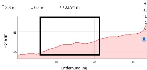

hanghaus2023 schrieb:
Kannst Du bitte noch einen Höhenprofil für das ganze Grundstück machen? Nicht nur das Baufenster.
Im Anhang. Ich bin selbst überrascht, wie präzise die Daten sind. Der steile Anstieg ganz rechts im Profil sind L-Steine zum höherliegenden Nachbargrundstück nach hinten raus.
Höhenprofil eines Grundstücks mit Entfernung und rotem Flächenbereich sowie schwarzem Rechteck.

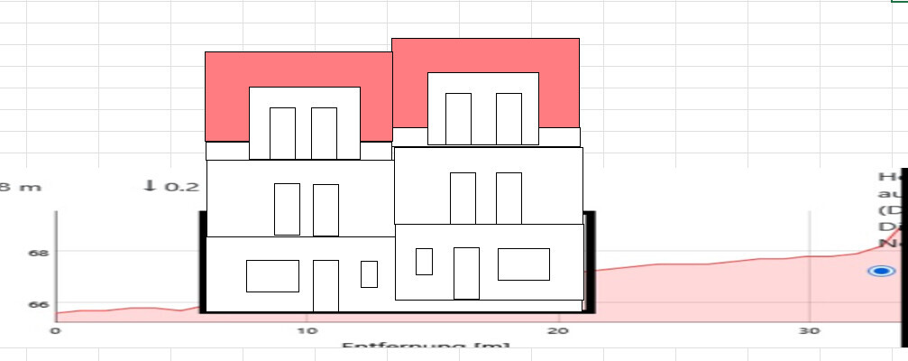

hanghaus202322.05.25 09:55
Ich habe das mal etwas an die Realität angepasst.
Zweistöckige Gebäudesilhouette mit rotem Dach über pinker Flächen-/Liniengrafik auf Graph-Gitter.
Ich würde den ersten Eingang 20 cm höher als die Strasse vorsehen und den 2. 60cm.
4 Etagen sind mMn zu viel.

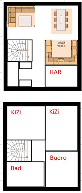

hanghaus202322.05.25 10:54
EG und OG habe ich schon mal skizziert. Schlafzimmer der Eltern im Dachstudio.
Grundriss: Obergeschoss mit Wohnzimmer und Esstisch; Untergeschoss mit zwei KiZi, Bad und Büro.
