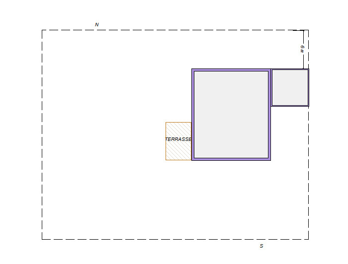

Bist Du sicher mit den Maßen? Die Proportionen passen m.E. nicht zum Bild.
Hier mal eine Anfang mit einer groben Planung der Ausrichtung, wenn es mein Grundstück wäre:
Lageplan: Großes Quadrat mit violetter Kontur, rechts kleines Quadrat, Terrasse links.
Straße planoben.

@katja danke für die Zeichnung,
da durch das das untere Grundstück bereits vermessen wurde konnten wir die Daten 1 zu 1 übernehmen.
Die Überlegung das Haus ans Ende zu stellen hatte wir tatsächlich noch gar nicht. :eek: Das müssen wir jetzt mal auf uns wirken lassen und auf dem Papier neu einzeichnen.

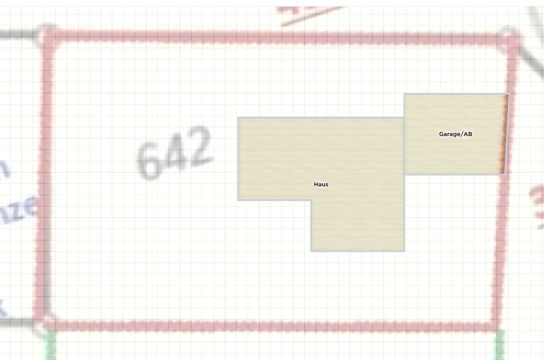

Wenn es meins wäre (kommt bei mir auch nicht hin... bei 42 Länge wären es ca. 25 Meter Breite):
Lageplan eines Grundstücks mit Haus und einer rechts angeschlossenen Garage innerhalb roter Grenze.
WZ/Ess und Kü an die Terra, Nord der Technikraum. Mittig Osten das Schlafzimmer (da müsste man noch mal Haus/Garage wegen eines Fensters vermitteln, Kind im Südosten... Büro/Gast Nord oder Nordwest...
Kann nicht ganz folgen. Sollen die beiden gleich sein?
Ich würde empfehlen, da mal nachzuhaken. Wenn die Zahlen nicht zur Optik des Vermessungsplanes passen, dann stimmt eins von beiden nicht.
Das ist die gängigste Variante. Bei der Einfahrt müsste man allerdings noch schauen, ob ein Mindestabstand zum Wendekreis gefordert wird.

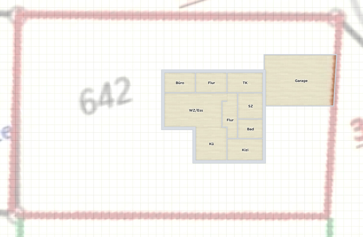

... und hier wäre mein Anfangsgedanke....
(soll nur als Skizze dienen, deshalb keine Vermaßungen oder Details)
Grundriss eines Hauses mit WZ/Ess, Küche, Schlafzimmer, Kinderzimmer, Bad, Büro, Flur, Garage.
