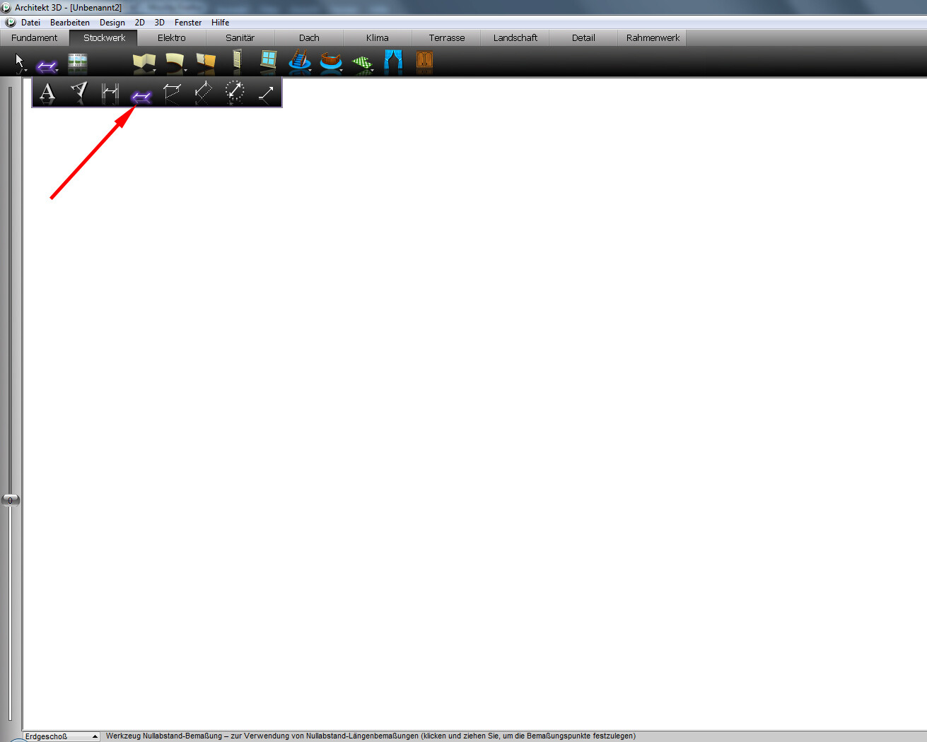

OT: Das Programm sieht mir sehr nach Architekt 3D aus. Mal links oben die manuelle Bemaßung auswählen und zwischen den Engstellen die Abstände eintragen.
