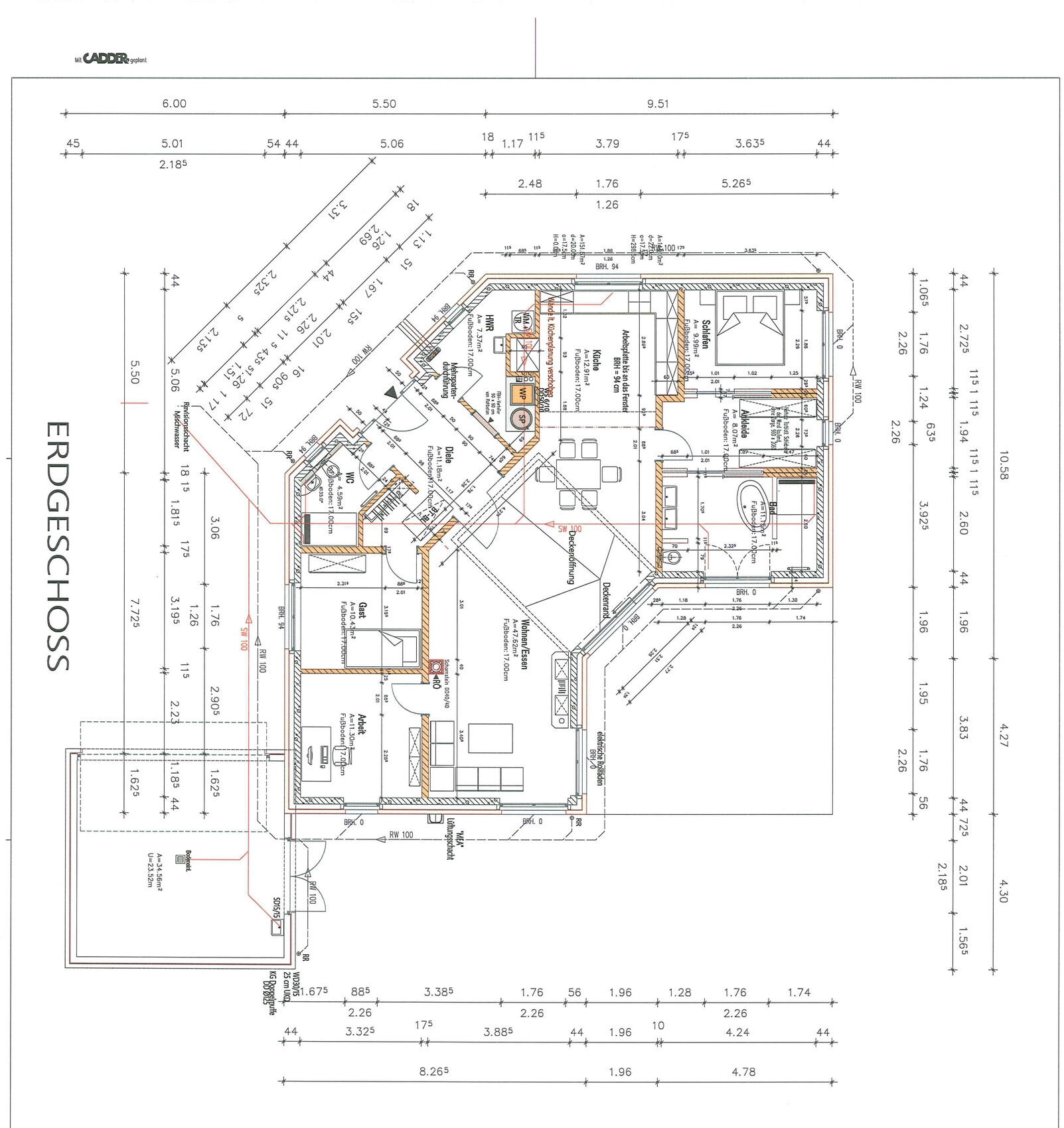

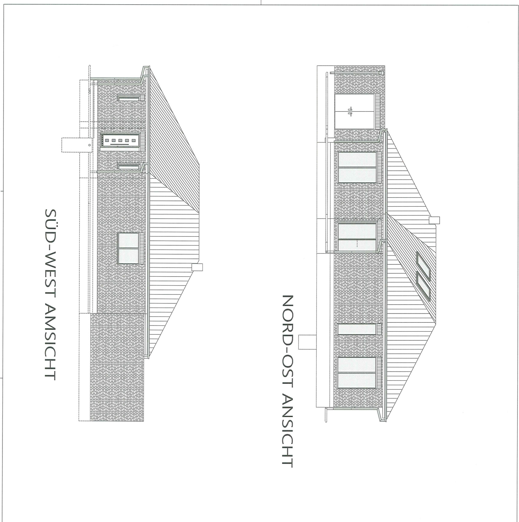

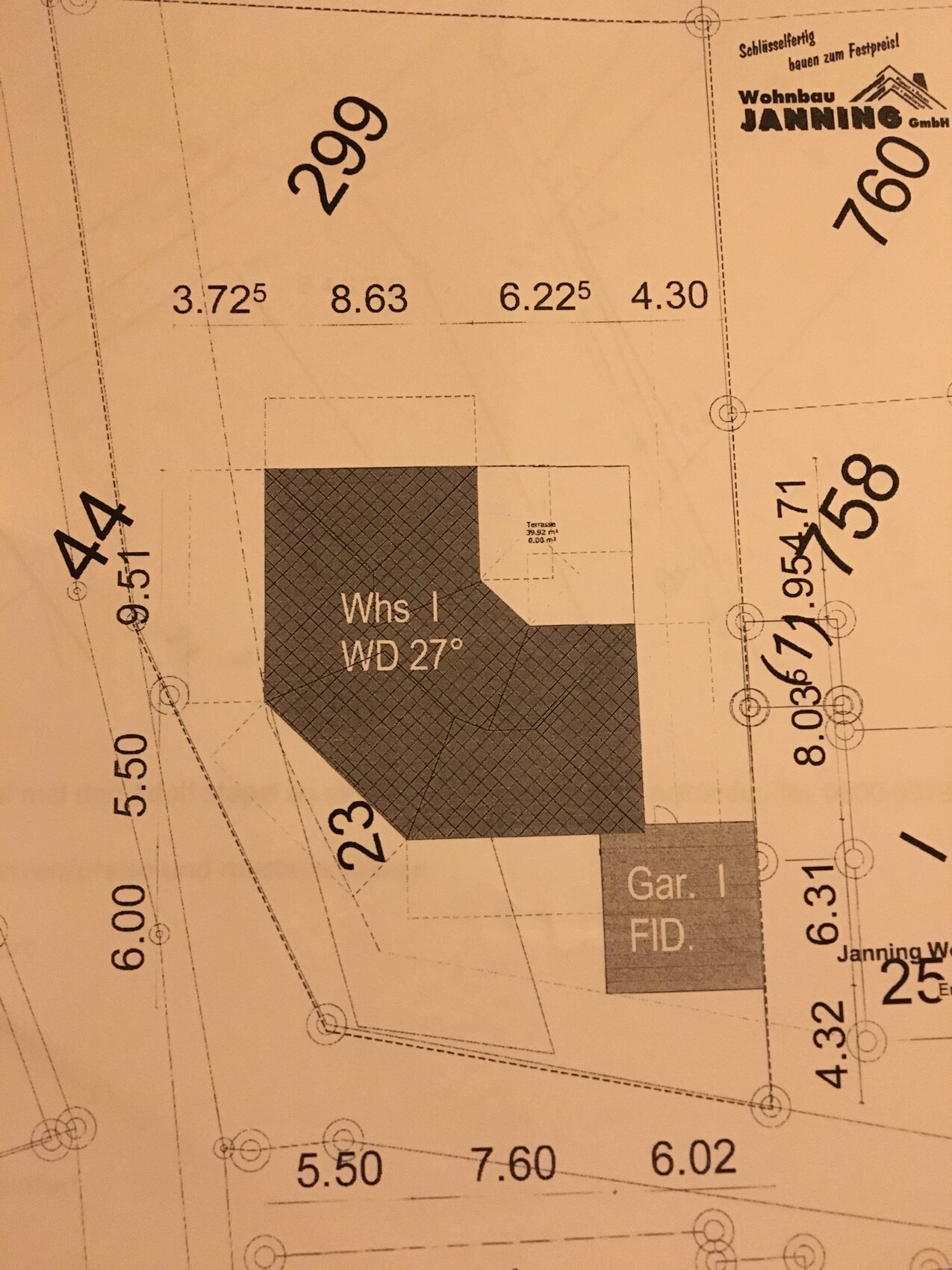

Hier der aktuelle Grundriss, der sich an das Grundstück anpasst. Inspiration von Fjorborg mit offenen Dachfirst/ Luftraum mit Dachfenstern. Nachbau mit Massiv GU.

Seid ihr Profi-Tänzer?
hanse987
04.06.19 23:47
Stirnseitig am Bett im Schlafzimmer wäre mir der Durchgang zu eng. Da bleiben effektiv nur etwa 55cm. Den Schrankabstand in der Ankleide ist auch recht gering.
Soll der Esstisch wirklich dort stehen wo er jetzt eingezeichnet ist?
kaho674
05.06.19 08:26
Ich find's gut. Seh allerdings keine Himmelsrichtung.
Ankleide würde ich noch etwas zugeben und dafür beim Bad abknapsen oder Haus vergrößern. Um die 20cm dürften schon reichen.
Der Hauswirtschaftsraum ist deutlich zu klein. Muss denn dieses Ding in der Küche sein? Was ist das? Ein Fahrstuhl in die Hölle?
Climbee
05.06.19 08:30
Side By Side Kühlschrank?
kaho674
05.06.19 08:38
Würde in der Küche das U planen und den Rücksprung in den HAR canceln. Side By Side Kühlschrank geht auch an ne gerade Wand - vermutlich sogar in Küchenzeile integriert. So bleibt man bei der Einrichtung flexibel und hat im Hauswirtschaftsraum den wichtigen Platz.
