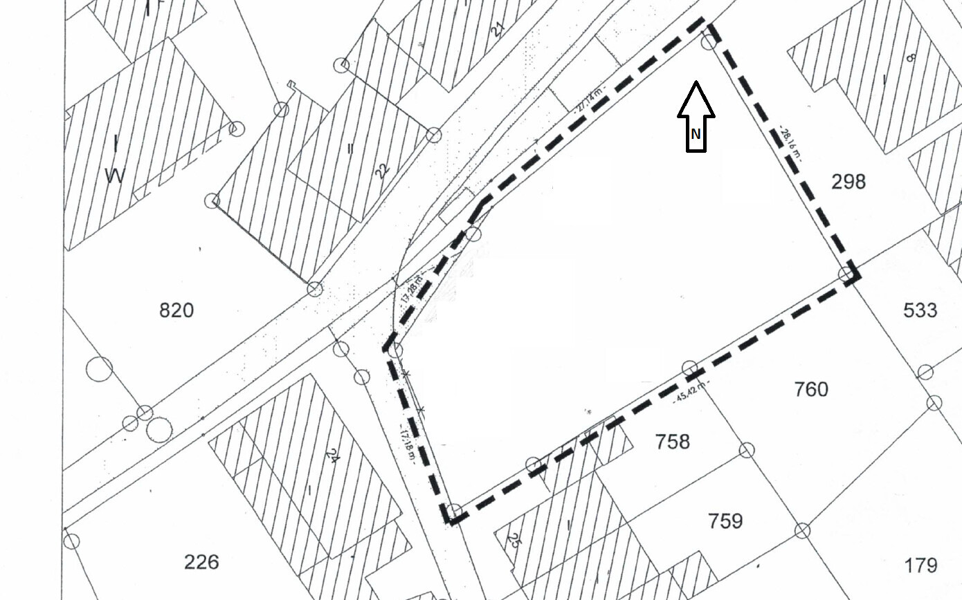

Sage ich auch .. anderen Entwurf ... dazu wäre aber jetzt doch mal ein genordeter Lageplan mit Maßen und Zufahrtsmöglichkeiten relevant.
Denke nämlich auch, da kann man mehr rausholen ... und warum muss Büro im Privatbereich sein?
Ich habe den genordeten Lageplan mal beigefügt. Dort ist das Haus nicht eingezeichnet. Die Ausrichtung soll Richtung Osten, da im Süden eine Doppelhaushälfte steht.
Das Arbeitszimmer soll aus verschiedenen Gründen separat sein, vor allem werde ich keine Gäste oder Kunden durch das Ankleidezimmer führen wollen, oder? Selbst wenn es ein Kinderzimmer sein sollte, ist es doch suboptimal, dass das Kind erst durch das Ankleidezimmer der Eltern muss?

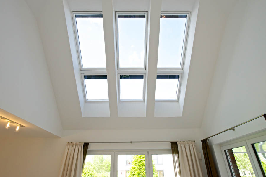

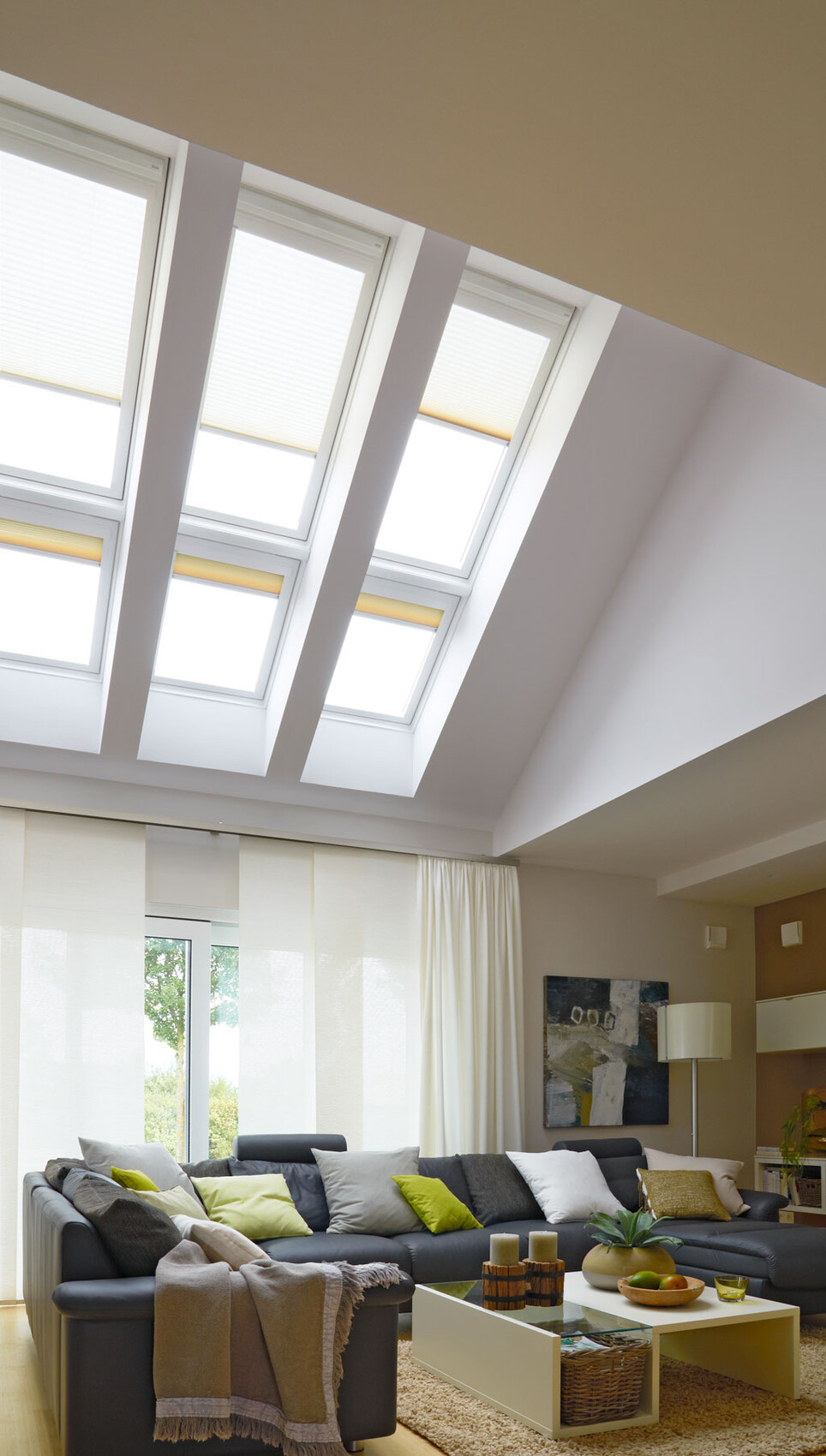

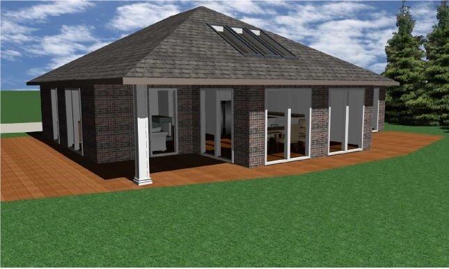

Jetzt versteh ich das mit dem Luftraum. In der Ansicht, das sind Fenster und keine Solaranlage?
Mit welchem Heizungstyp baut ihr denn? Könnt ihr auf Solar verzichten?
Zu den Südlichen Dachfenstern hatten wir letzteWoche einen Thread, da hat der TE nach Wärmeschutz gefragt. Das ist bei südlichen Dachfenstern nämlich nicht so einfach, da die Wärme wieder aus dem Haus zu bekommen.
Wir haben selbst das WZ nach oben offen und ein schönes Fenster unter dem Giebel. Das reicht für Belichtung und Effekt. Im Sommer muss man die Südseite dicht machen können. Es bilden sich schnell 27 Grad im Haus.
Genau, das sind Dachfenster. Wir verzichten auf Solaranlage, da wir mit Erdwärmepumpe und Photovoltaikanlage planen. Die kommt auf die Süd-West Seite.
Die Dachfenster liegen Richtung Osten und werden mit Außenrollladen beschattet.

11ant schrieb:
Den würde ich da ohnehin eher als "offene Dachuntersicht" bezeichnen. Vermutlich haben sie ihn ebensowenig verstanden wie ich - wieso ist der da ausgerechnet über etwa 60% des Eßzimmers gewünscht ?; was soll der da (bei einem Giebel und verglast hätte ich es verstanden) ? - dennoch: wie haben sie erläutert, warum es nicht so gehen soll ?
Müßig zu erklären, warum man sich einen Luftraum wünscht. Natürlich um Helligkeit und Großzügigkeit zu bewirken. Gerade in der Küche fehlt es ja an einem Fenster.
60%, damit die Dachflächenfenster mittig sind. Der Luftraum sollte genau über dem Essplatz sein. Siehe Foto.
Angeblich kann die Decke dort nicht offen gestaltet werden, da die Dachbinderkonstruktion auf dem Holzständerwerk aufsetzt.

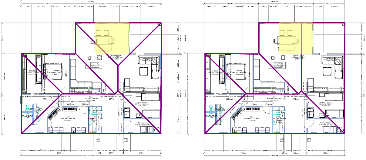

04.08.18 20:07
Nein, mir war auch erst nicht klar, daß es Dachflächenfenster darstellen soll (da ich sie im Grundriss nicht sehe).
Jein, das schließt sich nicht zwingend aus. Man hätte in diesem Bereich dann allerdings sichtbare Binder.
Anhängend mein Änderungsvorschlag für den Dachstuhl (links wie bisher geplant; gelb jeweils der gewünschte Luftraum; rechts die Variante). Wenn man den Dachabschnitt über Essplatz und gedecktem Freisitz als Sattel ausführen würde - sonst kann es beim Walmdach bleiben - wäre alternativ zu Doppelflügelfenster eine Giebelverglasung machbar:
