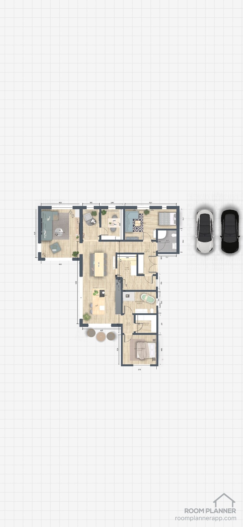

Bei einem Raumbedarf von 120m2 Wohnfläche und 300k Budget würde ich das Vorhaben als Luftschloss bezeichnen. Wo soll denn gebaut werden?
Frag doch den Billigmachen wie T+C an. Die haben bestimmt ein Bungalow mit 120 m2 Wohnfläche im Portfolio.
Experte sehe ich weiterhin als notwendig an, schon wegen Dachkonstruktion.
Die letzte Variante sieht auf jeden Fall schon besser aus, leider kann man Beschriftungen und manche Zahlen nur ahnen.
Was auf jeden Fall auffällt:
- Technikraum?
- Ankleide Eltern viel zu klein/schmal. Könnte man erweitern statt diesem Seitenraum vom Hauswirtschaftsraum
- immer noch der Lesegang ;).
Z
Zweithaus
- Technikraum?
Der Technik muss jetzt mit in den Hauswirtschaftsraum, deshalb ist er größer.
Der Lesegang ist 185 breit.
Die Ankleide ist auch noch ein mein Problem.
