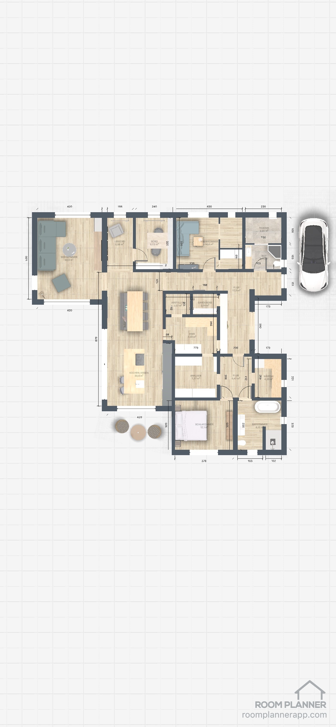

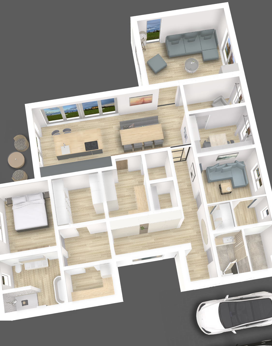

ᐅ Bungalow-Grundriss Details-Vorschläge
Erstellt am: 27.12.22 17:06
Z
Zweithaus
27.12.22 17:06
Größe des Grundstücks 800qm
Hang nein
Grundflächenzahl 0,4
Geschossflächenzahl 1
Randbebauung
Anzahl Stellplatz 2
Geschossigkeit 1
Dachform walm
Stilrichtung modern
Ausrichtung süd-west
Maximale Höhen/Begrenzungen
weitere Vorgaben
Keller, Geschosse
Anzahl der Personen, Alter 3, 40, 40, 3
Raumbedarf im EG, OG 5 zimmer
Büro: Familiennutzung oder Homeoffice? Ja
Schlafgäste pro Jahr 5
offene oder geschlossene Architektur
konservativ oder moderne Bauweise
offene Küche, Kochinsel
Anzahl Essplätze 8
Kamin nein
Musik/Stereowand nein
Balkon, Dachterrasse nein
Garage, Carport ja
Nutzgarten, Treibhaus nein
Von wem stammt die Planung: selbst
-Planer eines Bauunternehmens
-Architekt
-Do-it-Yourself
Was gefällt besonders? Warum?
Was gefällt nicht? Warum?
favorisierte Heiztechnik: Luftwärmepumpe
-könnt Ihr verzichten:
-könnt Ihr nicht verzichten:
Standardentwurf vom Planer?
Ein Gemisch aus vielen Beispielen aus div. Magazinen...

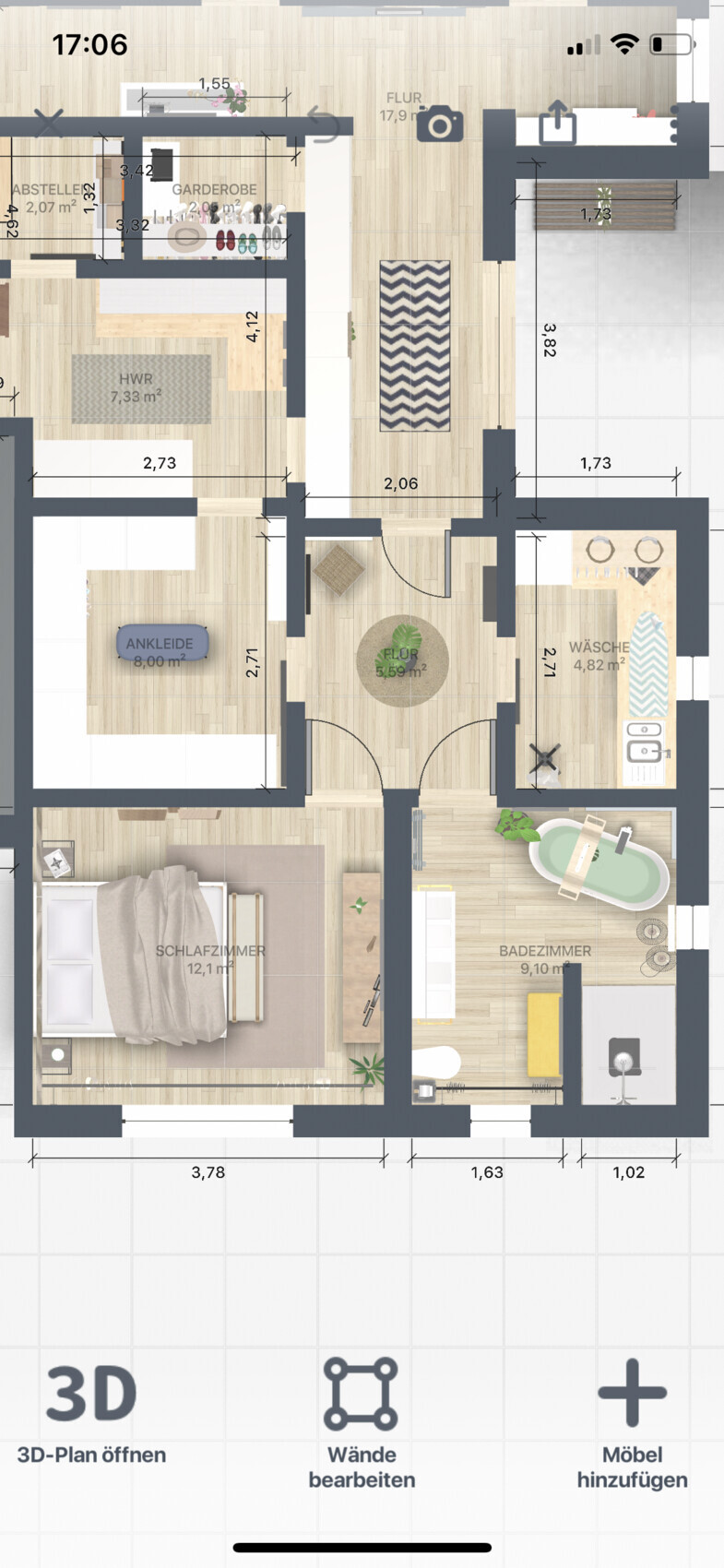

wie könnte man den Elternbereich verbessern?
Grundriss eines Apartments: Schlafzimmer, Ankleide, Badezimmer, Flur, Wäsche, HWR
27.12.22 17:12
Der Grundriss ist verkrüppelt, zeigt das Grundstück nicht und hat auch keinen Nordpfeil 😉
Z
Zweithaus
27.12.22 17:15
Norden ist rechts. Warum verkrüppelt?
27.12.22 17:23
Weil nicht das komplette Haus zu sehen ist.
27.12.22 17:24
.. und noch dazu, wenn man Fragen wie "Wie könnte man den Elternbereich verbessern" stellt, dann sollte man auch schreiben, was einen stört 😉.
27.12.22 17:24
Anscheinend nur ein Teil eines Hausentwurfes?
Kann somit nicht beurteilt und verbessert werden, da ein Eingriff in einen Entwurf nicht nur ein Raum betrifft, sondern damit auch in andere Räume greift… die nicht bekannt sind.
Du meinst, dass der halbe Fragebogen kongruent geht mit dem halben Entwurf und somit passt ? So kann doch kein konstruktiver Beitrag erfolgen!
Ich sehe, ehrlich gesagt, nur Flur, Flur und nochmals Flur und würde dort mal ansetzen.
planerentwurfflurdachformarchitektgrundrisselternbereich
