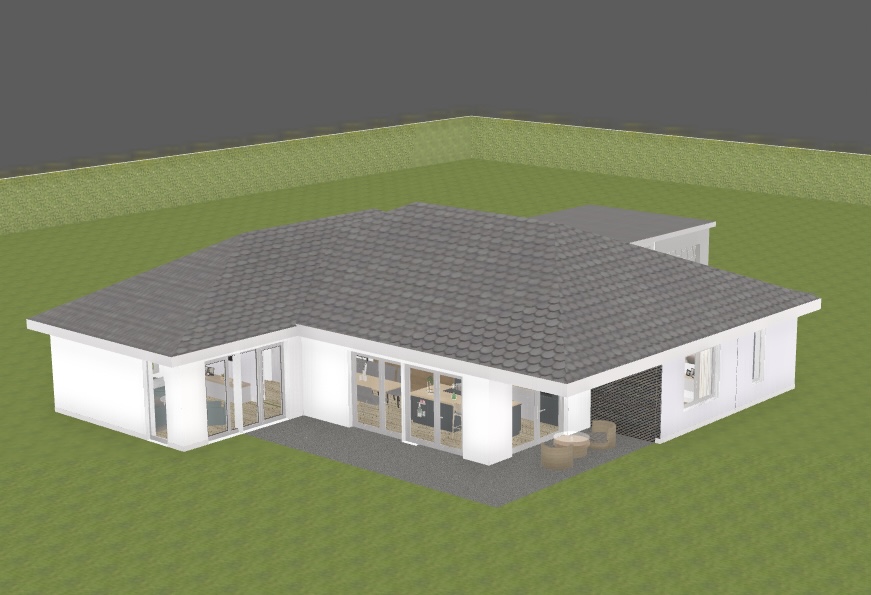

Was mich ja mal brennend interessieren würde, welche tatsächlichen Außenmaße dieser Bungalow haben soll und wie die Dachlösung dazu aussehen soll. Platzierung auf dem Grundstück wäre nach wie vor interessant. Dann, wo der Eingang ist, was dort alles im Flur vor dem Elternbereich sein soll und wie die Privatsphäre des Kindes gewahrt wird ;).

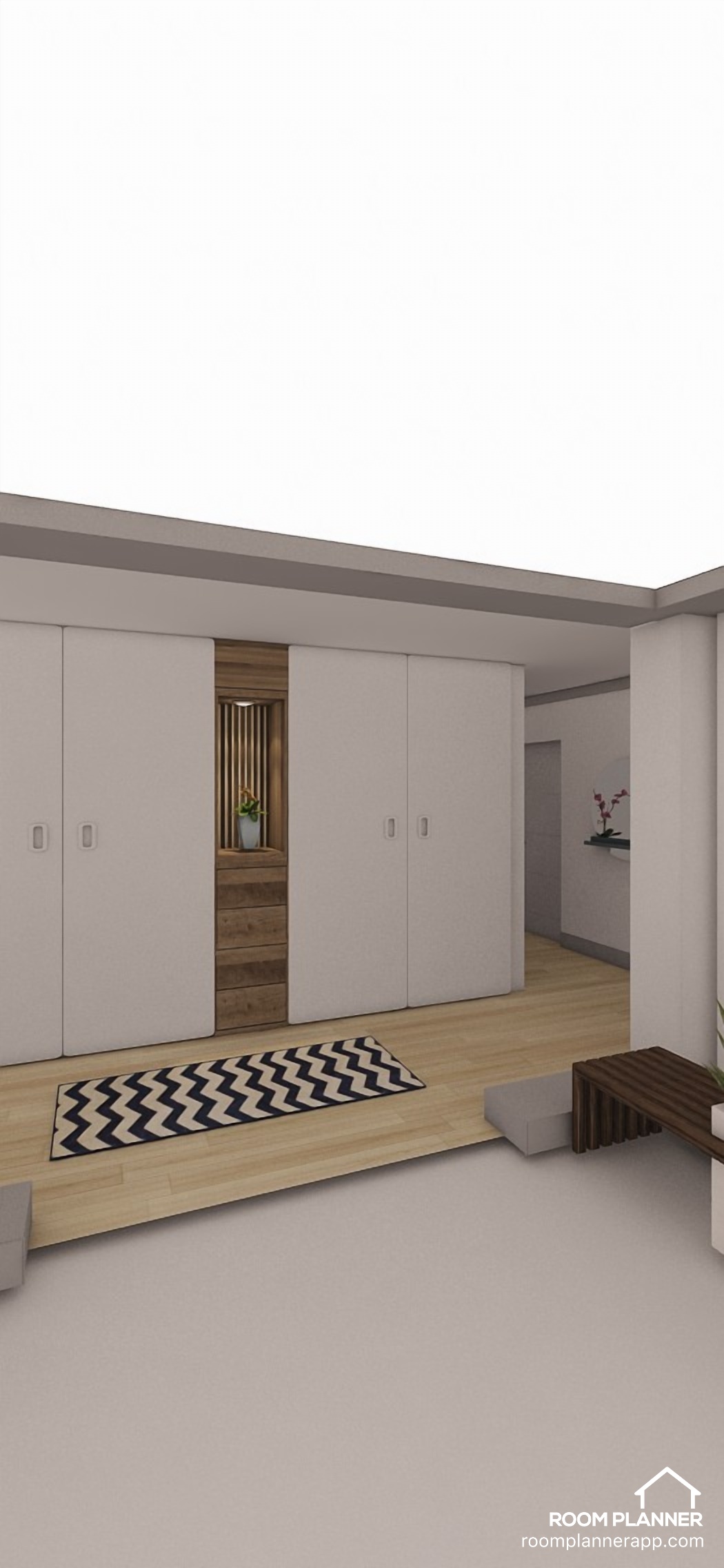

Der Eingang im Osten ist zur Straße hin.
In der Ankleide ist ein Lichtschalter vorgesehen.

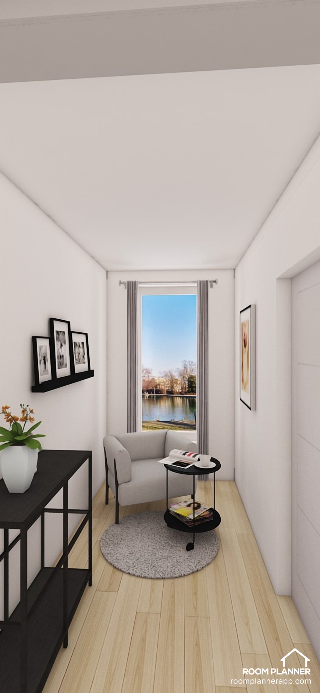

Die Bücher der Leseecke stehen im Büro, dies wird am Tag genutzt, wenn keiner da ist.
3D-Modell eines modernen Einfamilienhauses mit großen Glasfronten, Terrasse und Garten
Heller Flur mit Fensterblick auf den See, gemütliche Sitzecke, Beistelltisch, Pflanze, Bilderrahmen.
Heller Raum mit weißen Schränken, zentrale Holznische mit Pflanze, Zebra-Teppich auf Holzboden

Das Breite ist der Eingang? Wozu dann noch den Flur rechts oben?
Warum im Eingang Platz für gut 4 m Schrank und dann so einen Minigarderobenraum dahinter?
Der Lesegang ... wer soll denn da lesen? Ihr habt ein abgetrenntes Wohnzimmer, ein Kinderzimmer und ein Büro ... wer setzt sich denn da in den Flur zum Lesen?

Was auch noch auffällt ... HAR ... ist ja ganz schön weit von der Straße weg. Kosten? Aber, das Grundstück bekommen wir ja nicht zu sehen.
